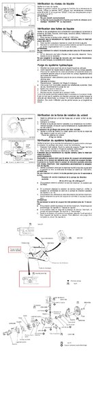

Je vois dans ta doc que pour la DA il faut que je lève l'avant du TROLL.
Mais ça, avec mes petits bras ça va être assez difficile :2 (22):

Par contre je regardais les litrages pour refaire les circuits,
- huile moteur : 6l
- refroidissement : 12.5l
- huile DA je ne trouve pas ?
Je me demandais aussi si je devais faire la boite de vitesse aussi ou pas ?
