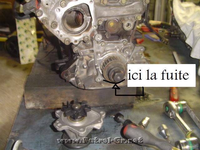

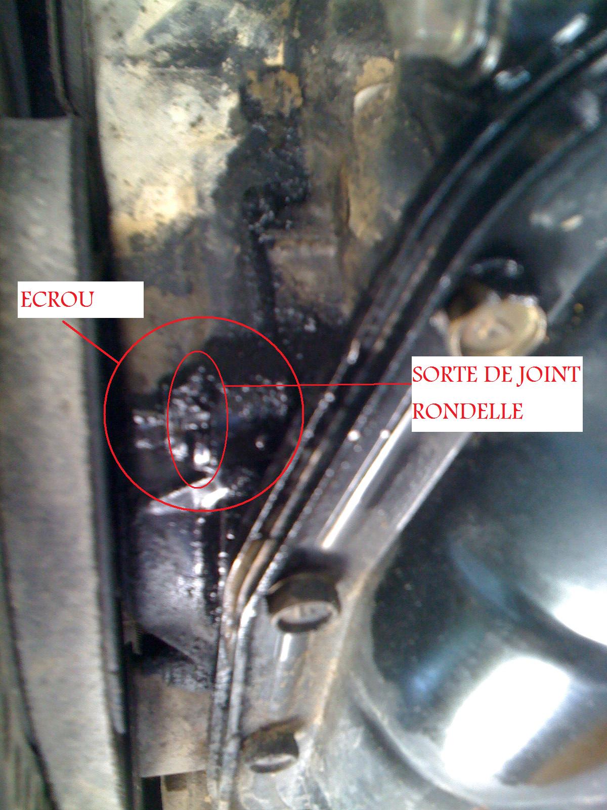

Posté(e) : 4 juin 200916 a salut à tous, j'ai une fuite au niveau du boulon en bas à droite du vilebrequin je ne sais pas si c'est le joint ou une rondelle joint écrou place à la photo
Posté(e) : 4 juin 200916 a Référent Mécanique c'est sur le carter de la pompe à huile si je vois bien ? Tu n'as pas une autre photo ? Je pense que tu as une fuite venant du spi ???
Posté(e) : 4 juin 200916 a Référent Mécanique alors c'est le joint spi du vilebrequin qu'il faut changer ! http://www.patrol-gr.net/trucs34.php Ta courroie de distribution doit être sale

Posté(e) : 4 juin 200916 a Auteur donc faut que je change ma courroie de distri aussi ? au niveau tarif qu'est-ce que ça dit
Posté(e) : 5 juin 200916 a Référent Mécanique la changer : oui d'autant qu'elle peut être souillée par l'huile .... Attention il y a 2 types de crans sur la courroie voir les Astuces !
Posté(e) : 5 juin 200916 a Auteur la changer : oui d'autant qu'elle peut être souillée par l'huile ....Attention il y a 2 types de crans sur la courroie voir les Astuces ! c'est à dire
Posté(e) : 5 juin 200916 a la changer : oui d'autant qu'elle peut être souillée par l'huile ....Attention il y a 2 types de crans sur la courroie voir les Astuces ! c'est a dire http://www.patrol-gr.net/trucs118.php Il faut tout leur dire................
