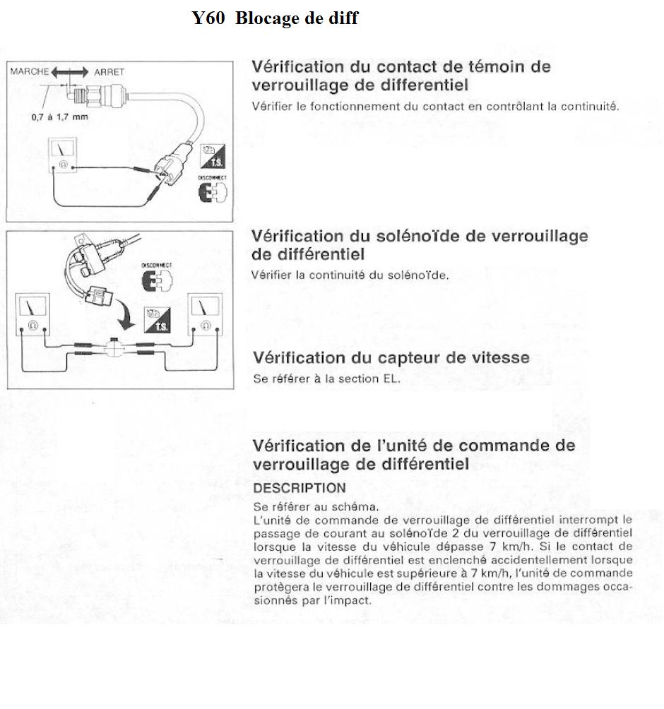

Je voulais parler du contact de verrouillage du différentiel regarde sur la vignette
contact-BD.pdf
Comment démonter ce contact pour le vérifier.

Merci Pierre, j'ai démonté le contact en le dévissant tout simplement :2 (15)::2 (15):...
Et c'est pas super à l’intérieur tout le contact est oxydé et la partie sensée rentrer ou sortir selon la position du diff est bloquée et ne bouge plus. J'ai essayé de le dégripper mais rien à faire, il ne bouge plus.
