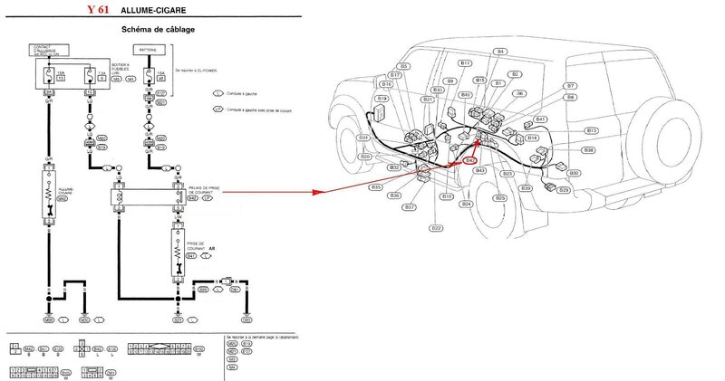

Posté(e) : 5 juin 200916 a Référent Mécanique voila le schéma de ton allume-cigare. Si tu ne te sers pas de celui de l'AR tu peux te brancher sur son fusible ... mais il faudra tout de même tirer du câble L'ensemble des circuits
Posté(e) : 5 juin 200916 a Référent Mécanique si, si tu court-circuite le relais ! C'est direct la batterie.
