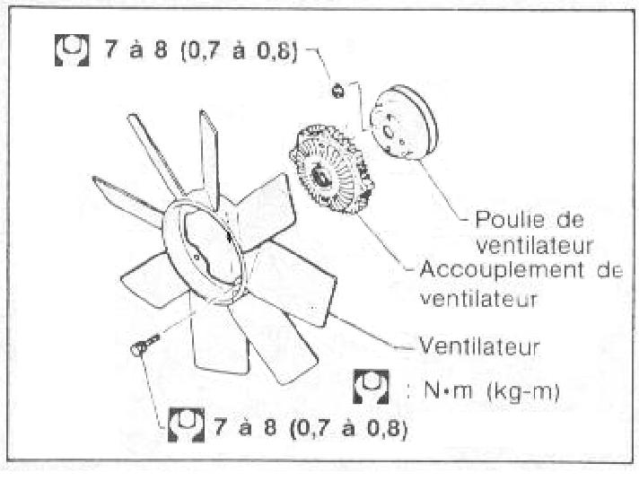

alors voila mon prob j'ai un jeu sur l'hélice de ventilo ça ne vient pas des fixations du ventilo mais du visco coupleur comment faire ?
Malheureusement soit le changer ou passer en ventilo elec. avant que l'hélice ne parte dans le radiateur :2 (26):
donc c'est le visco-coupleur qui est hs, tu en as un ??
:2 (3): Tiens je viens de retrouver un sujet qu'un membre m'avait suggéré pour le visco-coupleur
Ca fonctionne très bien c'est logique vu que tu remplaces le mastic qui durci par le liquide qui a la même fonction. Pour vérifier l'état du liquide fais chauffer ton troll, arrête le et fais tourner l'hélice elle doit être dure normalement, sinon ton visco est nase donc à changer ! méthode à essayer et en plus en été ton troll chauffe moins
PS : il faut couper le bilame c'est ce petit fil de fer en serpentin sur l'avant après chacun fait ce qu'il veut mais c'est mois cher que de racheter un visco-coupleur de ventilo moteur
à plus
Sait-on jamais, à toi de voir :2 (26):
je crois que je vais opter pour un d'occasion et c'est plus sûr, pas le choix ! sinon le montage est simple ?
pas simple du tout ! avez-vous des conseils pour le démontage ?
j'ai un occase si ça te dit, envoie un mp
Salut, j'ai rencontré le même problème. Impossible de sortir le roulement du viscocoupleur même avec un arrache. Finalement j'en ai trouvé un neuf adaptable pas trop cher.
