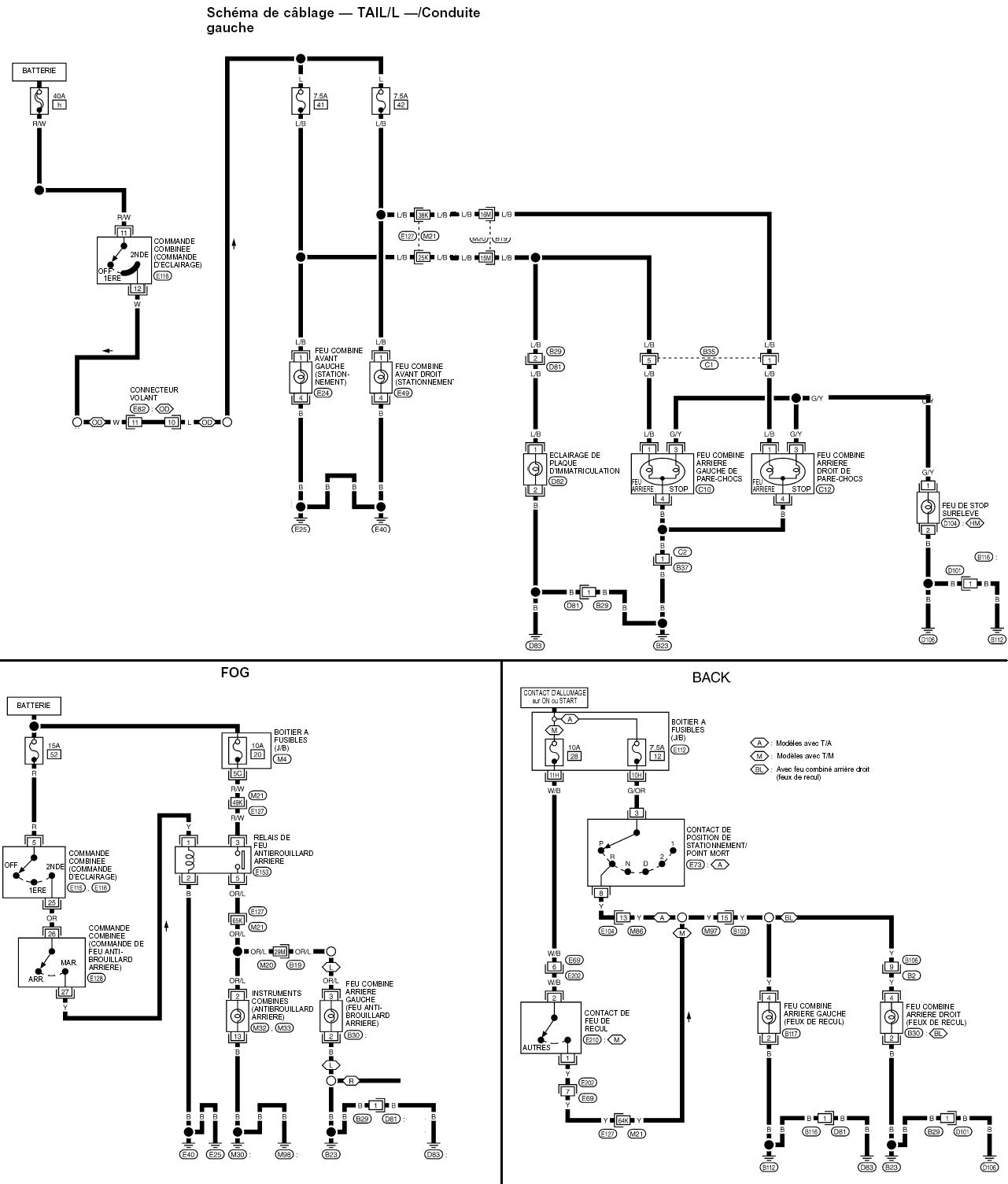

Posté(e) : 21 juin 200916 a salut, J'étais en foret et j'ai eu un petit souci : ça m'a arraché 2 câbles sur la cosse mais je n'ai pas trouvé comment ouvrir la cosse donc je n'ai plus les 2 feux stop à gauche.
Posté(e) : 21 juin 200916 a 2 stops à gauche ???? Oui, sur le mien aussi 2 stops à droite ( 1 en haut l' autre en bas) et 2 stops à gauche plus le central.
Posté(e) : 21 juin 200916 a salut ils doivent avoir des feux multifonctions le branchement n'est pas standard il faut essayer de suivre le fils qui reste
Posté(e) : 21 juin 200916 a Auteur nan désolé, sur la cosse du feu arriere droit (clignotant + stop) il y a 4 fils et 2 sont sortis de la cosse. Et je sais pas comment les rebrancher ?

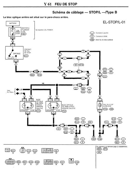

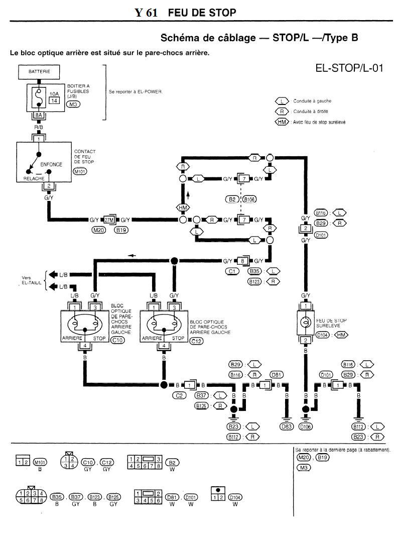

Posté(e) : 21 juin 200916 a Référent Mécanique C'est les deux qui alimentent le coté gauche .... et le gris le stop gauche ...
Posté(e) : 22 juin 200916 a Auteur Merci Pierre pour tes schémas, mais le problème principal je sais pas comment ouvrir les connectiques (la cosse mâle en plastique gris clair) pour rebrancher le câble
Posté(e) : 22 juin 200916 a Auteur Est-ce que tu as une idée car les câbles ont été arrachés de la cosse ....
