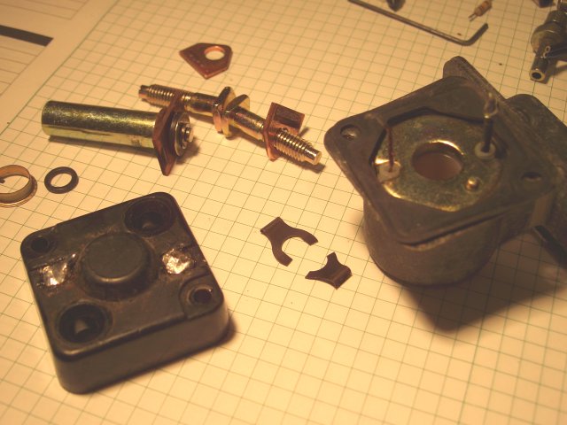

Posté(e) : 11 juillet 200916 a Référent Mécanique le relais claque mais peut être hs à l'intérieur après voir le solénoïde sur le démarreur ... http://www.patrol-gr.net/trucs60.php
Posté(e) : 11 juillet 200916 a Bonjour Jeeper90v8 J'ai eu les mêmes symptômes. Mon relai de démarreur était dans le même état que celui sur la photo de Pierre. En attendant d'avoir la pièce, et tu peux peut être lever le doute en faisant pareil, j'ai utilisé un fil de cuivre rigide pour ponter entre les cosses du démarreur. (fil de cablage electrique aux deux bouts dénudés) Point mort, frein à main, capot ouvert. Contact sur on, la procédure de préchauffage s'enclenche et pendant ce temps, je prends le + sur la cosse de puissance du démarreur, et j'alimente la petite cosse noire du solénoïde avec le fil Si le démarreur se lance, celà va démarrer et tu auras la confirmation que ton relais est dans le même état que la photo. Cela t'évitera peut-être de tout déposer, bien que celà ne soit pas trop long à faire, sinon tu pourras en profiter pour nettoyer le collecteur sous les charbons, celà ne fera pas de mal non plus Bon courage.
Posté(e) : 11 juillet 200916 a Auteur j'ai shunté le relais du + batterie au solénoïde .... il colle mais le démarreur ne se lance pas c'est pas le relais ... j'ai pas super le temps alors je l'ai démarré avec une sangle au cul du 8 et direction électricien auto, faut dire la précédente proprio a modifié beaucoup de chose alors tant qu'à faire autant refaire propre merci pour vos conseils
