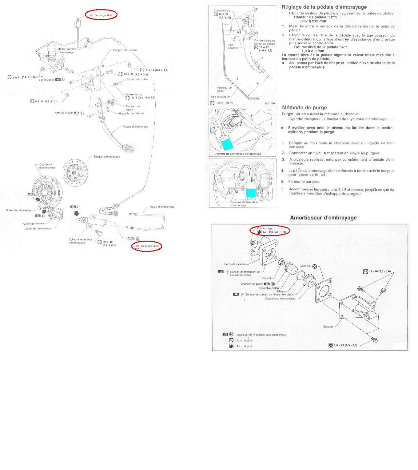

Posté(e) : 28 juillet 200916 a Référent Mécanique Pour purger tu ouvres simplement la vis de purge du recepteur après avoir amorcé le MC avant La procédure sur le Y60 le Y61 n'a pas le purgeur supérieur entouré de rouge !
