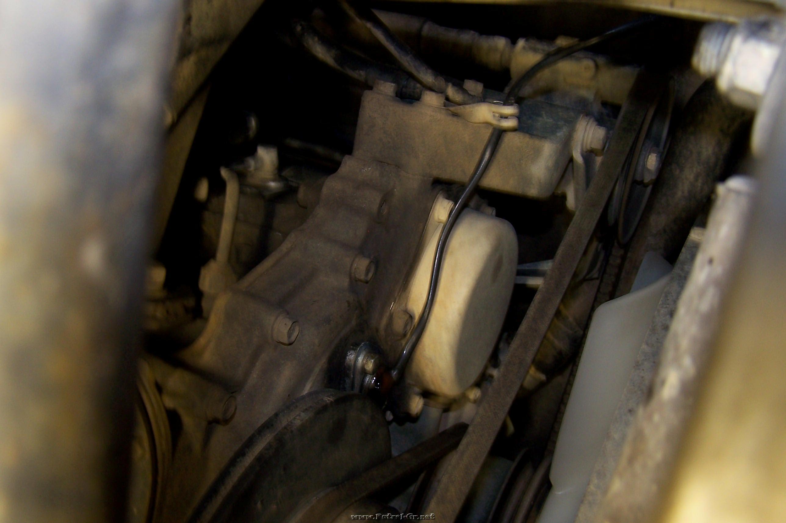

j'ai bien regardé la photo sur le lien que vous m'avez envoyé et j'ai également bien regardé mon troll, mais impossible de trouver quelque chose qui ressemble à un compte-tour. :2 (22):
Y-a t-il eu des modèles sans compte-tours ?
J'ai joint la photo trouvée sur l'autre post. il semble qu'à la place j'ai un cache ????
merci
oui à la place tu as un cache, si le troll n'est pas équipé du compte-tours d'origine
Sur le mien, il n y en avait pas non plus, c'est la première chose que j'ai mis
il te faut
1 ) la sonde qui compte les tours qui va à la place du cache (le reste est pré-cablé il faut que tu regardes il y a une fiche qui doit être du coté gauche troll face à toi près du feu
2) un bloc instrument avec le compte-tours
monte le tout et hop, c'est parti :2 (4):
