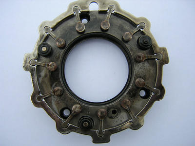

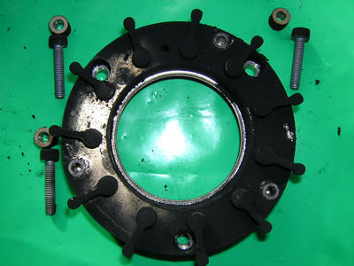

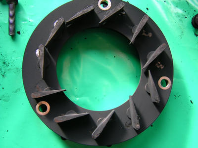

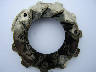

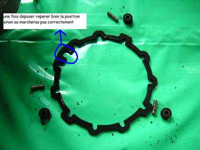

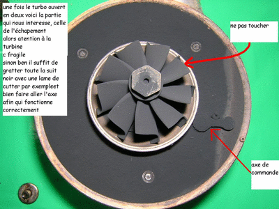

Posté(e) : 20 juillet 200916 a Attention, pour en avoir fait plusieurs, dont un de Y61 3.0L, le démontage ne pose en général pas de problème, par contre le remontage n'est pas évident A chaque étape du démontage, bien repérer la position de tous les éléments en les marquant, et s'assurer du fonctionnement sans aucun point dur, des ailettes de la géométrie variable Vérifier en plus l'étanchéïté de la soupape à vide et surtout du jeu de l'axe turbine, sachant qu'un peu de jeu à sec, donc sans huile est normal. Le remontage sur le véhicule doit se faire en ayant au préalable gavé le circuit d'huile, pour éviter un démarrage à sec Bon courage
