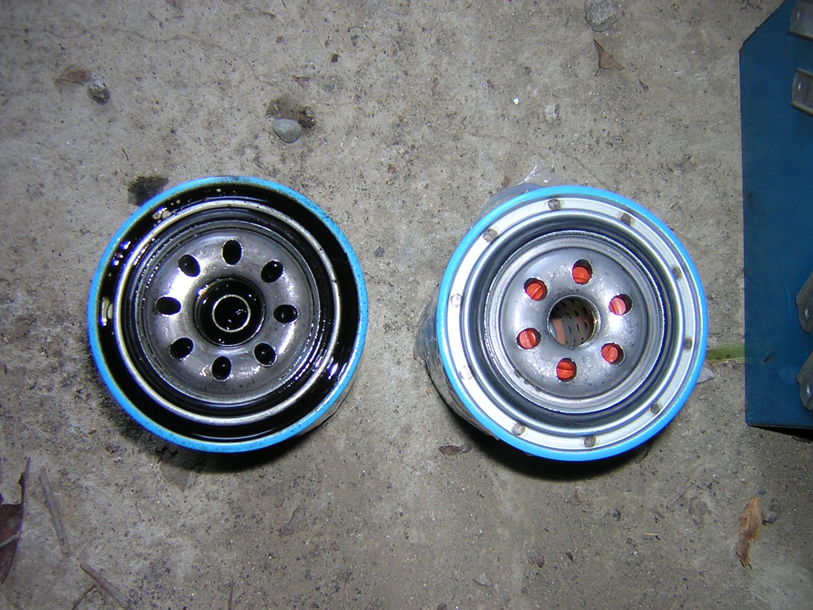

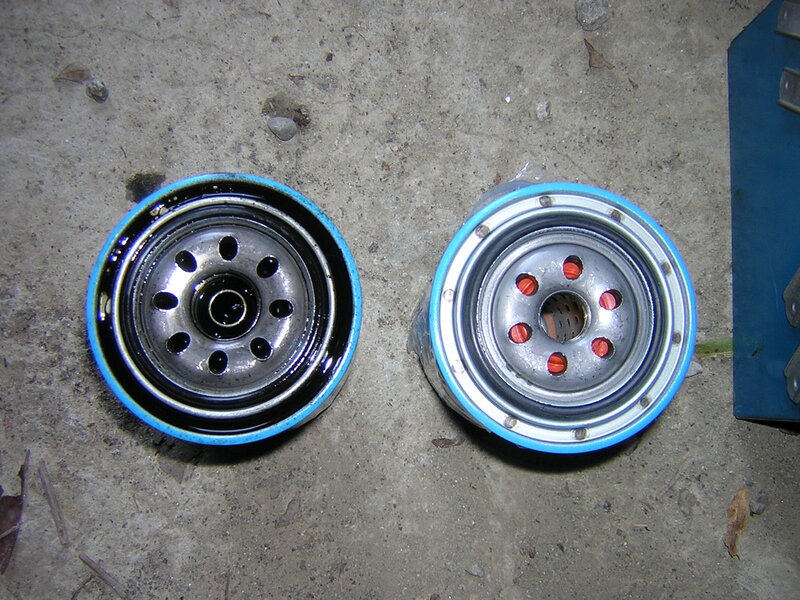

Posté(e) : 20 juillet 200916 a Voulant acheter un kit filtration chez un des partenaires du site, je me trouve confronté à un gros dilemme, il propose 2 kits : 1 avec un filtre à huile avec by-pass et un kit avec filtre à huile sans by-pass !!!! lequel choisir ? surtout comment savoir quel filtre il me faut ? Je les ai contactés et ils m'ont dit que la seule façon que j'avais de vérifier était de démonter le filtre pour avoir le diamètre intérieur (différent sur les 2 modèles) mais si je démonte, je suis obligé de vidanger ? j'ai encore de la marge pour la vidange mais je veux acheter le kit pour changer le filtre à air... alors si quelqu'un à la réponse à mon probléme ... merci d'avance
Posté(e) : 20 juillet 200916 a Référent Mécanique il y a les deux modèles sur le Y60 .... Il vient d'Allemagne ton troll ? Et déposer le filtre n'impose pas la vidange
Posté(e) : 20 juillet 200916 a il y a les deux modèles sur le Y60 .... Il vient d'Allemagne ton troll ?Et déposer le filtre n'impose pas la vidange bsr.. il y a deux modèles qui concernent les moteurs RD 28 et RD 28 T A+
Posté(e) : 20 juillet 200916 a Auteur il y a les deux modèles sur le Y60 .... Il vient d'Allemagne ton troll ?Et déposer le filtre n'impose pas la vidange bsr.. il y a deux modèles qui concernent les moteurs RD 28 et RD 28 T A+ c'est exactement cela, mais je ne sais pas comment savoir quel est mon moteur ... j'ai essayé de voir dessus mais je n'ai rien vu ... as-tu une solution ?
Posté(e) : 20 juillet 200916 a Auteur C'est pas le même pas de vis sur les deux filtres on m'a dit que ce n'est pas le même diamétre intérieur, mais je voulais savoir si on peut définir le modèle sans démonter ... car en plus ils ont la même longueur ... à moins peut-être avec la ref nissan ...
Posté(e) : 20 juillet 200916 a Chez Nissan, ils n'ont pas la même couleur non plus, celui avec le clapet est bleu clair, mais je n'ai plus la référence en tête
Posté(e) : 20 juillet 200916 a Auteur Chez Nissan, ils n'ont pas la même couleur non plus, celui avec le clapet est bleu clair, mais je n'ai plus la référence en tête ah!ah !... bleu clair ça me cause : c'est ce qu'il y a sur le troll ...
Posté(e) : 20 juillet 200916 a Auteur Chez Nissan, ils n'ont pas la même couleur non plus, celui avec le clapet est bleu clair, mais je n'ai plus la référence en tête est-ce que la ref 1520840L02 te dit quelque chose ?
Posté(e) : 20 juillet 200916 a il sont bleu clair tous les deux, j'ai les deux modèles différents sur mes trols le 15208402L02 c'est celui avec le by-pass bonne vidange !

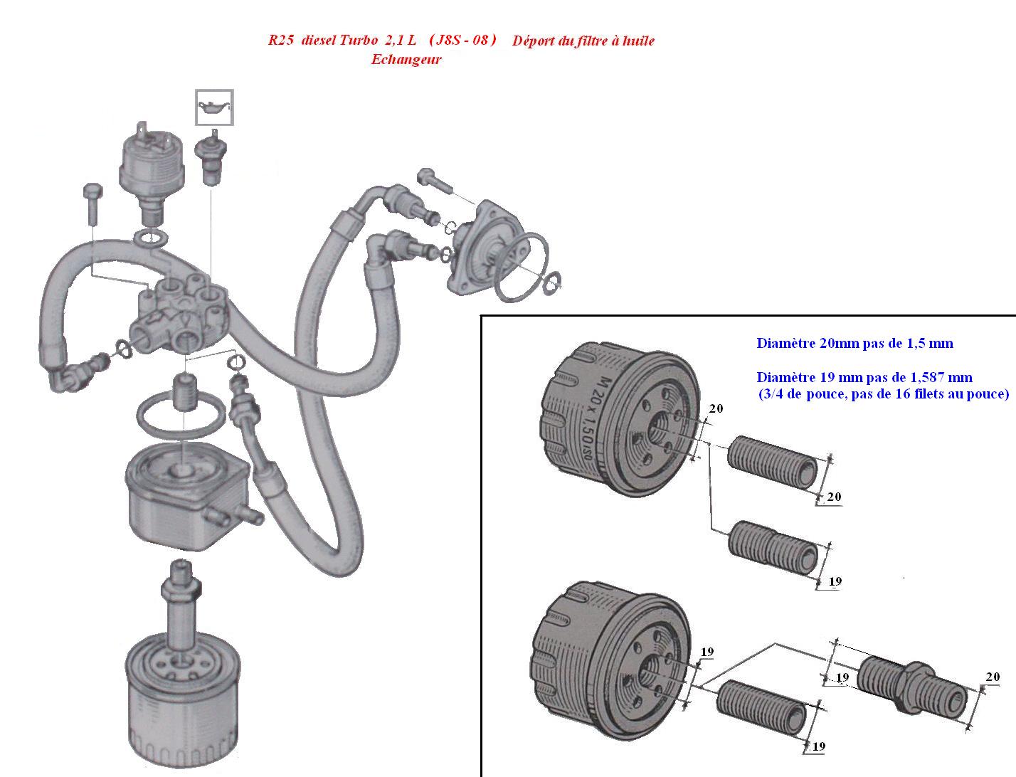

Posté(e) : 20 juillet 200916 a Référent Mécanique autrement on trouvait des mamelons adaptateurs pour les reno ... Là les diamètres semblent être nettement différents
Posté(e) : 21 juillet 200916 a moi qui pensait que le filtre à huile ne changeait que si le patrol était dépourvu de radiateur d'huile 1-12" sans le radiateur d'huile et 3/4 -16" pour ceux avec radiateur
