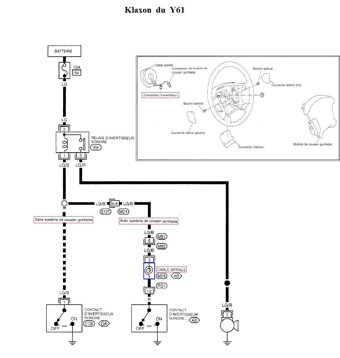

donc si je monte ce type de klaxon, je doit tirer un câble jusqu'au tableau de bord pour mettre un bouton.
Comme sur le premier schéma ici :2 (12):http://www.patrol-gr.net/forums/viewtopic.php?t=52468
