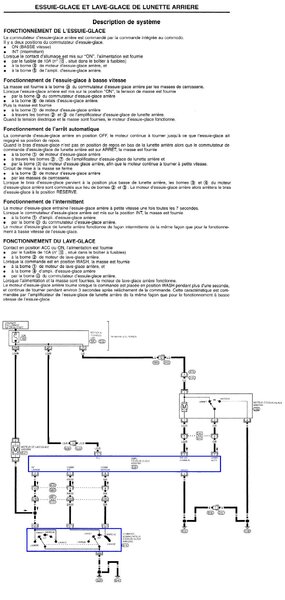

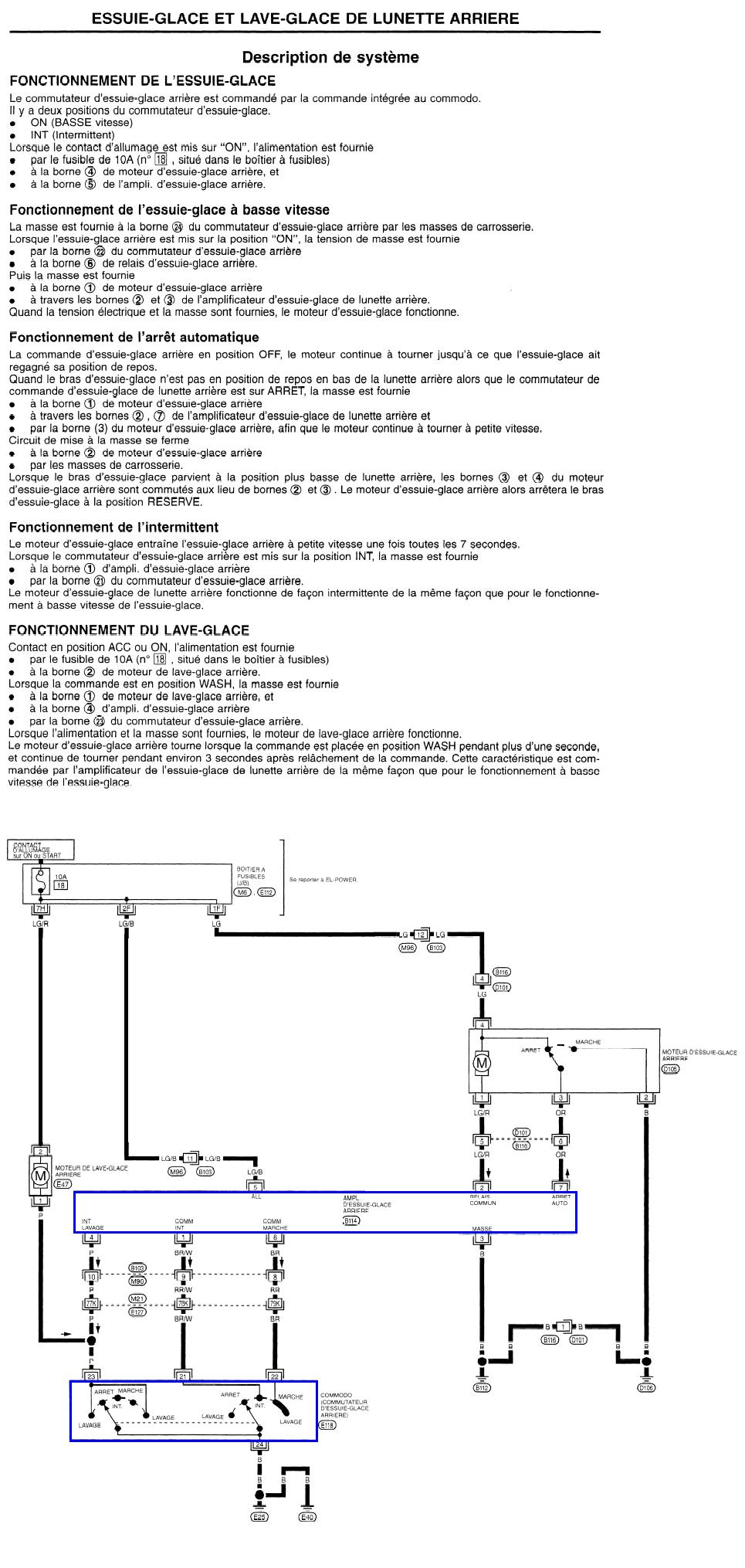

Il y a 2 ans, l'essuie-glace arrière de mon Y61 de 1999 a commencé à déconner : En position d'arrêt, l'essuie-glace redémarre tout seul en vitesse intermittente. Je repasse en position de fonctionnement et l'arrête ensuite et des fois ça marche. Jusqu'au jour où ça ne marche plus et l'essuie-glace ne veut plus s'arrêter.
Du coup j'ai enlevé le fusible et depuis je roule sans EG arrière. Mais bon, c'est un peu con comme solution.
Rien trouvé au niveau du câblage, tout a l'air correct. Je suppose qu'il y a une masse qui se ballade quelque part.
Je n'ai pas osé m'attaquer au démontage du commodo.
Avez-vous une idée de l'origine de mon problème et quelqu'un a il déjà été confronté à cette panne ?

Ca pourrait être le commodo, justement...... :2 (21):
salut, tu as un boitier noir dans le compartiment moteur qui gère l'intermittence: s'il a pris l'eau fais le sécher ou à changer
