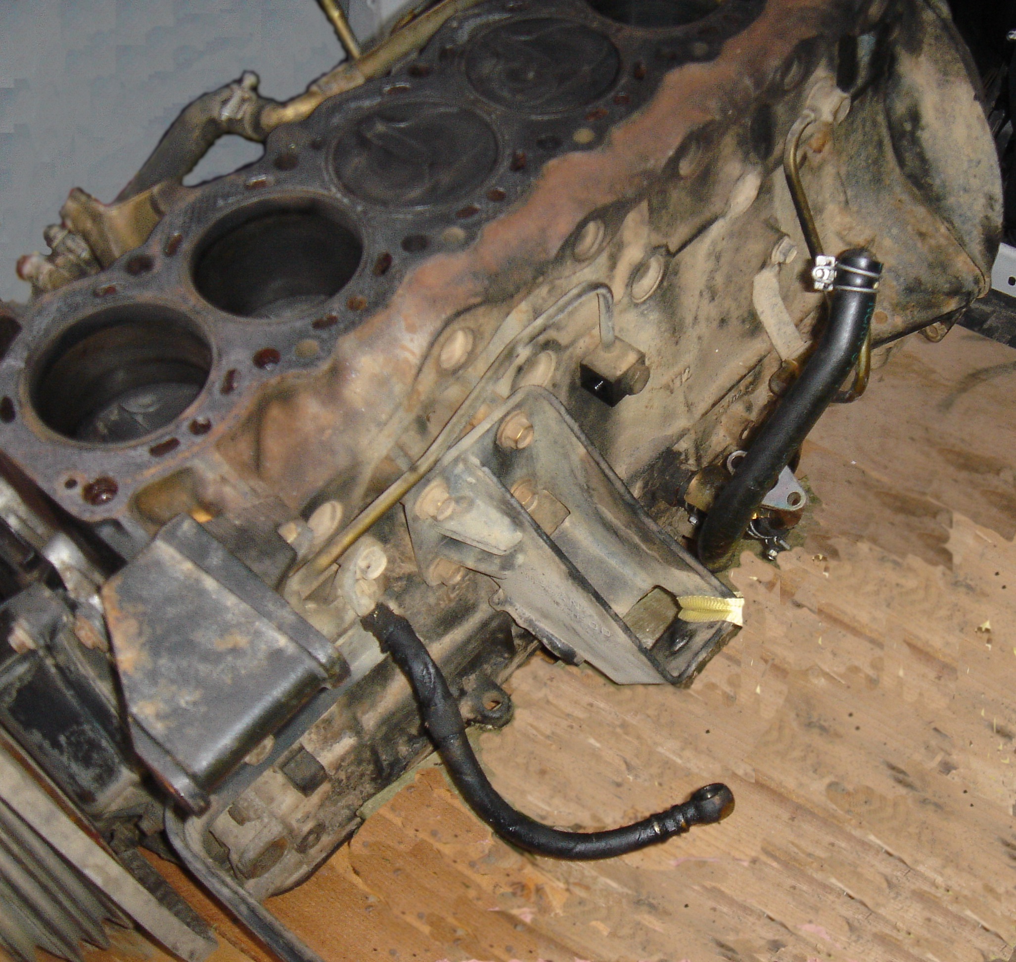

J'ai une fuite de LDR sur une des pastilles du bloc, elle se situe coté échappement c'est la toute dernière "6ème cylindre" elle fait partie de la rangée des petites pastilles tout en haut du bloc, elles sont plus petites que les pastilles qui se situent en dessous "au milieu du bloc".
Je voudrais savoir quel diamètre fait-elle ? et comment procéder à son remplacement car son emplacement est trop étroit :2 (26):

Merci Pierre pour ta réponse, ce que je veux dire par emplacement trop étroit c'est que je peux l'apercevoir qu'en étant couché sous le troll et j'arrive à peine à la toucher :2 (26): d'en haut je dois enlever plein de choses pour l'atteindre :2 (26)::2 (22):
Voila la pastille en question:
Merci pour la photo :2 (15)::2 (15):
:2 (24)::2 (24)::2 (24):
Aaaaaaaaah ben là mon ami...c'est ce qui s'app elle un coup de pas de bol...
Malheureusement pour toi, et pour pouvoir bosser dans les meilleures conditions possibles,
je crois que tu t'achemines vers une dépose moteur.
Et si par le plus grand bonheur, tu trouves une pastille neuve chez Nini,
il te faudra utiliser un choc thermique pour la mettre en place (un coup de chaud et froid quoi ... :2 (15): ).
Bonne bourre camarade. :2 (26):
