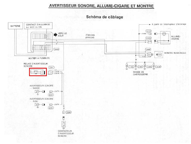

Posté(e) : 8 août 200915 a bsr.... voir si ça peut t'aider: http://www.patrol-gr.net/forums/viewtopic.php?t=64502&highlight=klaxon A+
