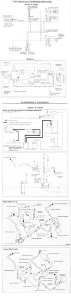

Posté(e) : 12 août 200915 a je ne peux pas enclencher le pont avec le bouton de commande, mes électrovannes fonctionnent bien électriquement en direct y a t'il un fusible rien que pour ça
Posté(e) : 12 août 200915 a Référent Mécanique et le pont se bloque ou pas ? Le fusible est le 4ème en partant du bas rangée de gauche Le principe de commande
Posté(e) : 12 août 200915 a Auteur le pont ne se bloque pas. En position OFF j'ai bien 14 volts sur un côté de la fiche femelle et l'électrovanne se colle bien En position ON je n'ai aucun voltage sur l'autre côté et du coup l'autre électrovanne ne se colle pas j'ai testé si le contact se fait bien derrière le commutateur en of et en on, le contact est ok En résumé mes électrovannes sont bonnes, mes contacts son bons, j'ai du 14 volts en position OFF mais je n'ai rien en position ON
Posté(e) : 12 août 200915 a Référent Mécanique attention : le blocage se met en action que si on est en position 4x4 sur la boite transfert et se coupe à plus de 7 km/h
Posté(e) : 14 août 200915 a attention : le blocage se met en action que si on est en position 4x4 sur la boite transfert et se coupe à plus de 7 km/h sur un Y60 pas convaincu que le blocage ne fonctionne pas en 4x2, il me semble que oui, du moins sur le mien, bidouille ou pas bidouille ?? mais il fonctionne. fred
Posté(e) : 14 août 200915 a Question peut-être très bête, t'as essayé moteur tournant??? Parce qu'il y a certains trucs qui ne fonctionneront jamais moteur arrêté
Posté(e) : 14 août 200915 a Auteur j'ai essayé en courte mais rien ne se passe, j'y comprends plus rien quelqu'un a une
Posté(e) : 14 août 200915 a Salut, il y a un boitier derrière le cendrier qu'il gère le bloc sur ou sous les 7 Km/h. le problème doit être là. a+ Paolo
