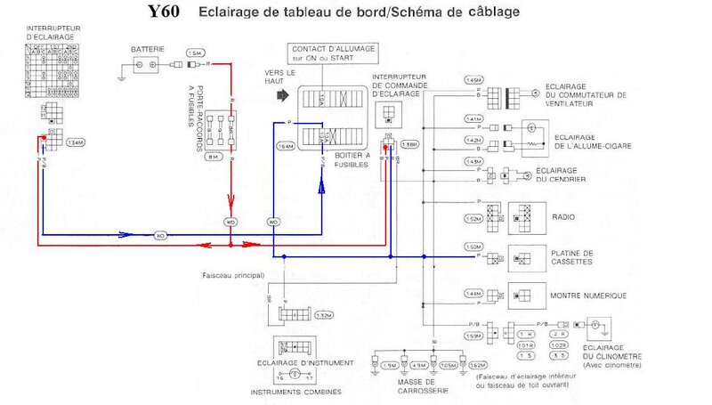

Petite explication "en image" :
Ton potentiomètre est relié au "+12V batterie" (via un fusible) par une borne (1) et à la masse de l'autre côté par une autre borne (3).
Le "+ variable" qui alimente ton éclairage de tableau de bord est pris sur la dernière borne (2).
Quand tu fait tourner le bouton, tu fais varier la tension en (2) du maxi (+12V en 1) au mini (0V en 3)...
Pour "shunter" le potar, il faut relier ensemble les fils de la borne 1 et de la borne 2, pour alimenter directement l'éclairage avec le +12V batterie...
Si tu relies la borne 2 à la borne 3, tu "envoies" 0V donc ton tableau de bord ne s'éclaire pas (ce que tu as fais à la première manip) !
Si tu relies la borne 1 à la borne 3, tu mets directement le +12V batterie sur la masse, donc tu provoques un court-circuit et ton fusible grille (ce que tu as fait à la deuxième manip) !
Il te reste donc à relier les fils des bornes 1 et 2 pour voir si ça marche ! Si le tableau de bord s'allume, c'est que le potentiomètre est HS. Sinon, c'est que la panne est ailleurs.....
bon jusque là j'ai tout compris, un truc méchappe tu me dis de relier la borne 1 avec la 2 d'accord ?? mais je ne branche pas la trois avec alors (masse) en fait ce que j'ai fait j'ai mis la 1 avec la 2 et j'ai relié à la trois ?? et là tout a pété com-dab ;;conclusion il ne faut pas brancher la masse ( 3 ) :2 (14): ça me fait penser à ;;; le fil rouge avec le fil rouge le fil bleu------------
merci encore je vais refaire une tentative ;;;; c'est super l'électricité :2 (10):
Pas besoin de brancher la 3 sur quoi que soit puisqu'elle est reliée à la masse.......
c'est pas grave pierre, heuréka j'ai réussi et ça marche ((bon en fait c'est bel et bien le rhéostat qui est mort )) et par rap)port au schéma j'ai essayé et rien;;; en suite j'ai fait 3 (masse) et 2 et ça fonctionne il ne me reste plus cas changer le rhéostat
