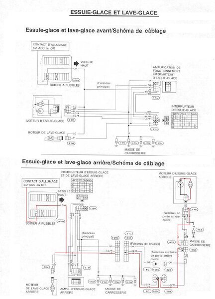

Posté(e) : 2 septembre 200915 a A vous chers TROLLEUR : j'ai mon essuie-glace arrière ainsi que ceux de mes phares avants qui ne fonctionnent plus depuis deux mois environ : les fusibles ont été vérifiés, les contacts nettoyés avec un produit adapté et contrôlés à l'aide d'un ohmmètre, y'a t'il un relais ou un boitier spécifique qui gère tout ça : sachant que au commodo, sur les 3 positions de marche, seuls deux fonctionnent : l'intermittence ne fonctionne plus. SVP de l'aide !!

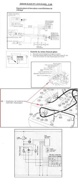

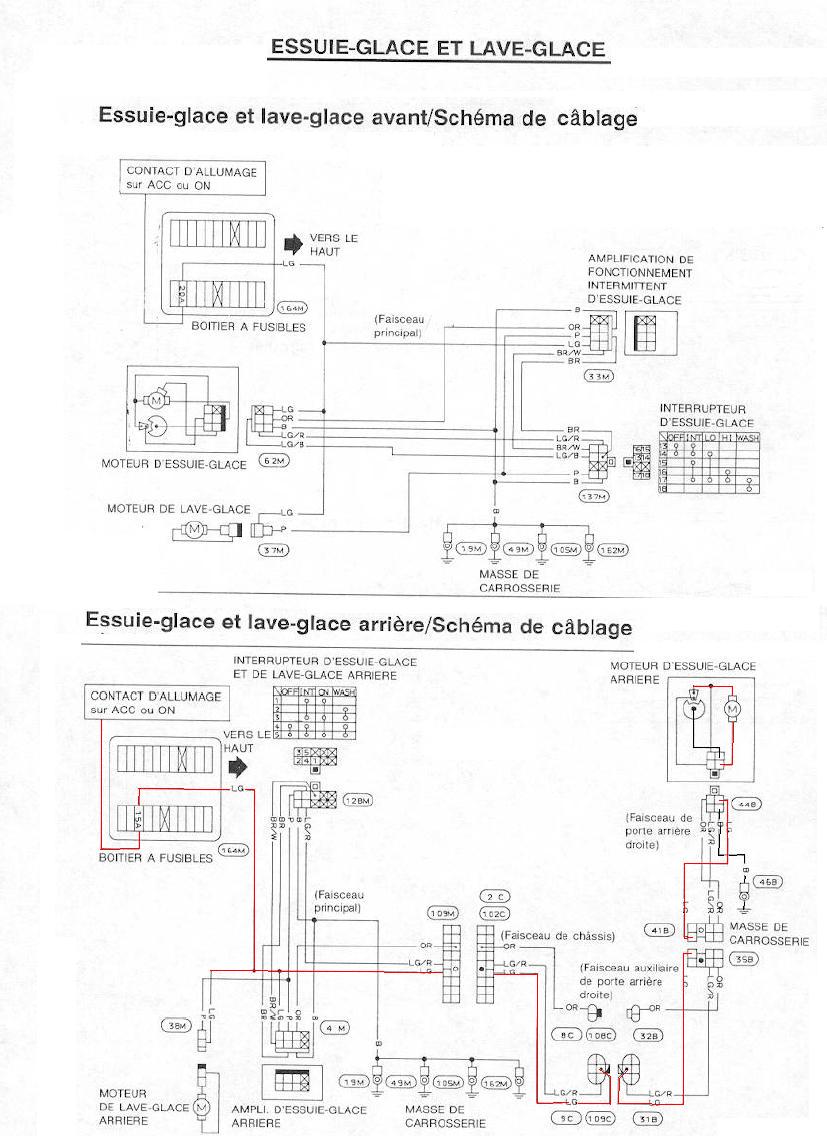

Posté(e) : 2 septembre 200915 a Référent Mécanique il faut regarder les fusibles rangée de droite 2ème et 3ème en partant du bas Pour le reste il faut changer l'amplificateur
Posté(e) : 2 septembre 200915 a Auteur Merci ; concernant les fusibles j'ai tout vérifié ils fonctionnent : j'y passerai un peu de temps avec ton schéma afin de contrôler tout le circuit.
