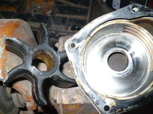

la turbine n a rien mais je vais quand meme la changer .[/quote']
sage décision

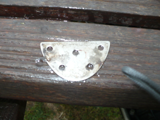

y a aussi une petite plaque qui est tombé et impossible de savoir ou elle va !!!!

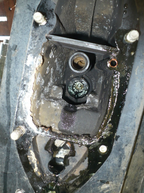

:2 (1): on voit qu elle un peu fondue sur le dessus
pour la petite plaque , elle est tombé quand j ai sortie le bas de l embase .
vue d en dessous .
peu etre que l huile a coulé parce que la trim est en position haute ??
en tout cas, t'as intérêt à nettoyer, il y a beaucoup de sel
voila la petite plaque :

j ai récupéré la clavette de la turbine . c ette plaque est tomber quand j ai tirer l embase vers le bas . si ca se trouve elle ne vient pas de l interieur .
oui, bizzare, je ne voit pas ce que c'est

il y a du sel et du depot de gaz d'echapement, le netoyage a la lessive saint marc qui contient un peu de soude s'est le plus simple :2 (10): a la brosse a dent pour acceder partout :2 (10): bon courrage :2 (15):
la fissure que tu as sur ta turbine aurait fini par casser un palle et le morceau aurait pulveriser ton corp de pompe, sage decision de la changer. voila pourquoi on la change le plus souvent possible car l'imobilisation fait des degats sur la turbine quand elle est seche.
pour ta plaque :2 (24): je ne vois pas bien d'ou elle vient mais peut etre du cul de l'embase pour fixer la petite dérive qui compence la contre rotation de l'hélice :2 (13): le fait que ton helice tourne dans un sens elle a rendance a tirer d'un coté alors le dérive est la pour anuler le phénomene.

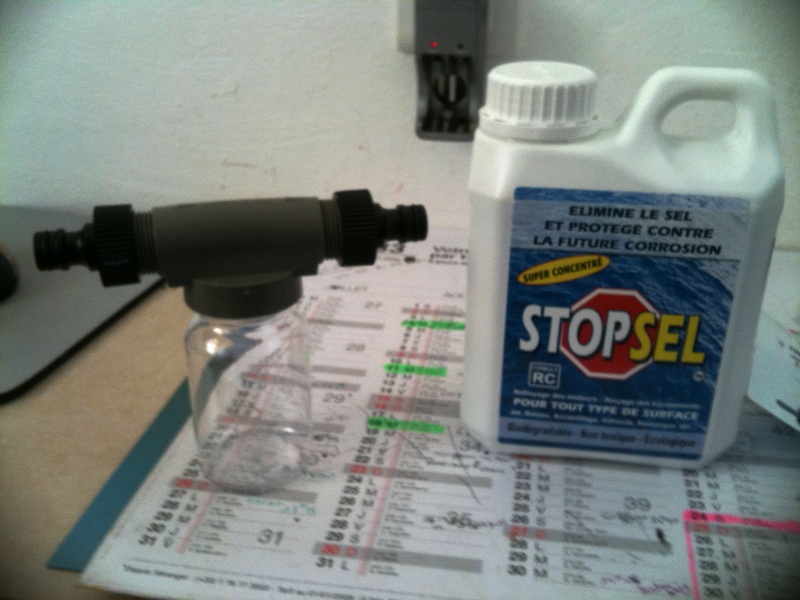

super les gars, vivement dimanche pour toi, j'espere que tu auras beau temps et que vous en profitiez. apres une sortie en mer pour le rincage j'ai sa. le petit reservoir se remplit de produit contre le sel et il se branche sur l'arrivé d'eau. une fois le moteur en marche le produit est diffusé dans l'eau et nettoie le circuit de refroidissement.

nickel le kit de rincage ! j ai pu le faire tourner et voire si tout fonctionnais bien par contre , je comprends pourquoi je l ai payé 9e .
je l ai a peine serré qu il avait déja cassé :2 (20): .
ca va , j ai réussi a le bricoler .
sinon , pas mal ton produit de rincage pour éliminer le sel .
je garde l idée sous le coude .
