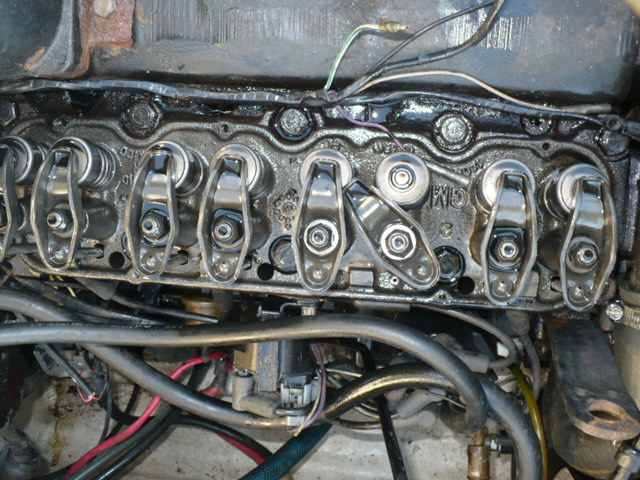

mer"e :2 (24): Sa partait si bien, pour l huile j espère que sa n est pas trop grave souvant les caches culbu ont un joint en liège et ils sèchent si tu ne le fait pas tourner un long moment. ta as raison de revoir le vendeur tiens nous au curant et apelle moi si le vendeur tente de te raconter des conneries, si tu as un doute sur se qu il te dit 06 22 21 72 98 n ésotérique pas sa sera volontiers

finalement j ai sorti le cache culbuteur et la le joint etait vraiment mal mis . par contre , il y a un culbuteur completement désserré . l ecrou etait presque partit . j ai grave les boules . je l ai rappellé ce soir et je lui ai dit je veu un bateau qui marche et en bon etat , tu te démmerde . en fait il a fait faire la mécanique par un mec au black et il ne la pas refait tourner avant de me le vendre .
je te remercie , c est sympa mais ca va se faire sans problemes . il m a dit qu il prenait tout en charge . maintenant , ce n est pas encore fait . on verra . je lui est bien dit que je ne voulais pas un bricolo et que je voulais une révision complete . je le connais , j ai payé comptant , je veus un bateau qui marche .
mais je garde quand meme ton numéro sous le coude on ne sait jamais :2 (15):
profite que le cache culbu soit sorti pour verifier sur le culbuteur qui a du jeu si la tige qui le fait monter n'est pas tordue. tu la fait tourner sur elle meme " SANS TIRER DESSUS" pour ne pas la sortir de son guide. si elle n'a rien le probleme n'est pas grave, juste un reglage. tu dois savoir si s'est une admission ou un echapement la soupape qui fonctione mal le fait que tu tire pas plus de 2200 t viendrai de la :betm13:

attention un grosse remontee d huile de ce type est souvent tres mauvais signe .
et si on associe cela a une impossibilite de prendre des tours .
mais pirate a aussi raison .
qu est ce qu i a ete fait dessus comme reparation ????????????????
commence a penser a l expertise .
je ne veux pas etre negatif mais il vaut mieux prevenir que guerir !!!!

en fait la vrai histoire c est que l ancien proprio a fait un joint de culasse dessus et a ensuite fait vérifié le sérage par un de ses amis sois disant mécano ( ma grand mere aussi est mécano ) et a remonté le joint du cache culbu aussi bien que mon gamin de 6 ans l aurait remonté . mystere pour le culbu désséré . j ai verifié la tige , elle est ok ! a prioris rien de méchant .

en fait la vrai histoire c est que l ancien proprio a fait un joint de culasse dessus et a ensuite fait vérifié le sérage par un de ses amis sois disant mécano ( ma grand mere aussi est mécano ) et a remonté le joint du cache culbu aussi bien que mon gamin de 6 ans l aurait remonté . mystere pour le culbu désséré . j ai verifié la tige ' date=' elle est ok ! a prioris rien de méchant .[/quote']
mercruiser sur leur tableau de bord ont un mano de pression d'huile il disait quoi en marche avec les oreilles de rincage :2 (18):
apres vérifs ne pousser a plus de 1500 t avec se systeme d'arrivé d'eau, je ne le savais pas :2 (20): jusqu'a lecture du rt merccruiser.
remonte ton joint correctement apres avoir reglé ton culbu malade et verrifié tous les autres et surveille tes fuites et pression
aucun souci pour la pression ! elle est toujours resté a moitié .
:2 (24): il ne cliquetait pas en marche :2 (24)::2 (18)::2 (18):
sa n'a pas l'air trop grave si la tige n'est pas tordue. mais verifis tous tes culbus ( écartement et serrage ) :betm13:

aucun cliquetit en marche . je l ai trouvé tel quel quand j ai déposé le cache culbu . je m inquiete pas trop , je pense que ca n est pas bien méchant mais je ne veus rien toucher car en cas de soucis ...
