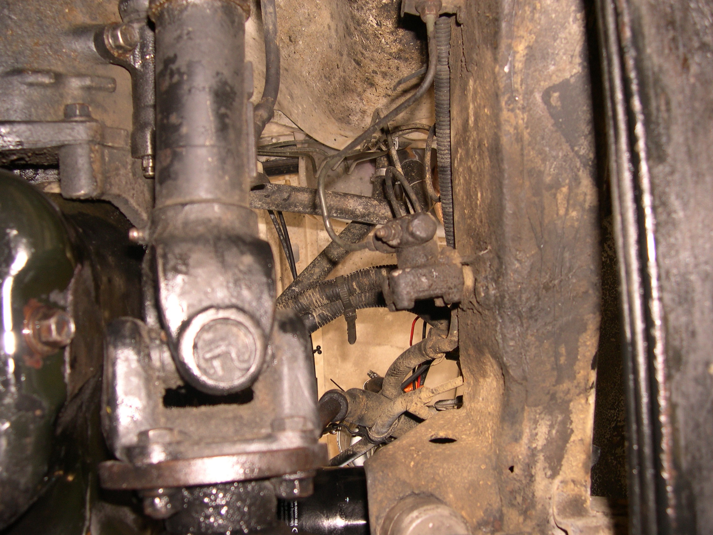

j'ai un patrol baroud wyg260t de nov 1991
et je viens de m'apercevoir en faisant la vidange moteur que la cardan du pont avant a laissé des traces par frottement sur le carter d'huile moteur un peu au-dessus du boulon de vidange (5 cm sur 6 cm environ)et le carter semble légèrement enfoncé
comme la trace n'a pas eu le temps de rouiller je suppose que c'est récent
avez vous rencontré ce problème et comment l'avez vous résolu ?

A part si ta tulipe de sortie de boite de transfert est tordue, il est impossible que l'arbre de transmission ne vienne toucher le carter.

en regardant un peu partout je me suis aperçu que le caoutchouc du support moteur (côté chauffeur) est fendu en deux à l'horizontale
l'autre semble normal
je me sers du trol pour faire mon bois et tirer une remorque de 2 tonnes de charge utile
il est possible (en mettant la patate en traversant un champ boueux avec une tonne et demi de bois et en 4 roues motrices )que le moteur se soit déplacé vers la droite et résultat carter déformé et rapé.....
ou bien en tirant un peu fort pour déplacer un gros tronc
qu'en pensez vous ????
et si vous avez une idée pour trouver un support moteur pas trop cher ....

Cela effectivement semble probable... J'ai aussi constaté la même chose avec un silent-bloc moteur qui avait rendu l'âme...
Le changer (pièce adaptable au besoin) ne doit pas coûter si cher que cela car le silent-bloc (sur le Y60 du moins) est boulonné sur le châssis et sur le support moteur.

c'était bien le silentbloc je viens de le démonter il s'est démonté en deux parties
