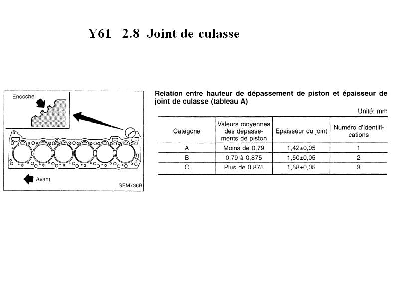

chez notre partenaire il y a 3 modèles différents (avec 1, 2 ou 3 trous).
Lequel dois-je prendre ?? :2 (20):
et à quoi correspondent ces 1, 2 ou 3 trous ?
fred
Les 1-2-3 trous correspondent au dépassement des pistons du bloc moteur.
Si le joint n'est pas assez épais, tes pistons vont cogner contre la culasse.
Tu peux voir sur ton joint d'origine le nombre de trous (ou d'encoches).
Si mes souvenirs sont bons, c'est dans un des coins de la culasse.
Si tu n'arrive pas à les voir, le mieux est encore de déposer la culasse avant de commander le joint.

merci pierre pour la photo .
mais on arrive a voir ces encoches sans demonter?
fred
fred
Normalement, oui :2 (15)::2 (15):
