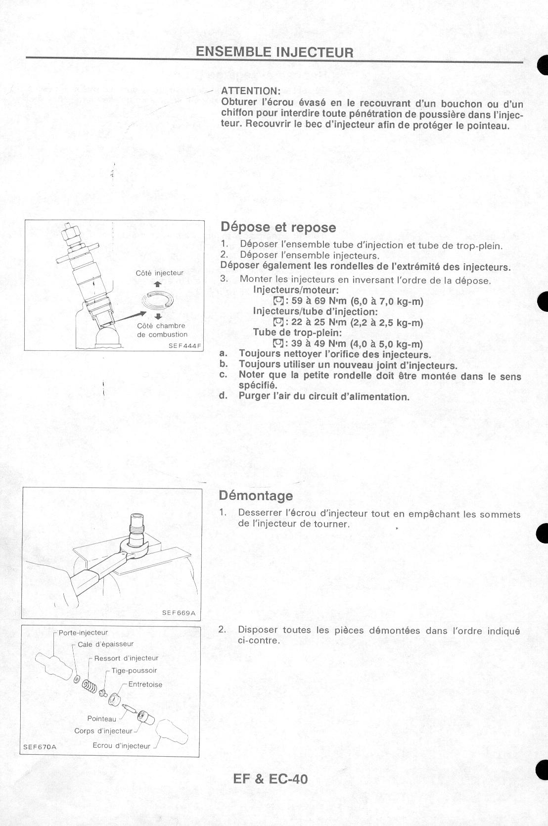

Posté(e) : 26 septembre 200915 a pierre, c'est un y60 que j'ai. donc ce cable existe-t-il? d'autre part, la réflexion concernant les joints d'injecteurs me trottine dans la tête car j'ai changé ces joints lors de la prise des compressions (les autres étant totalement bouffés!) et je me demande aujourd'hui (bien que j'ai regardé le shéma du sens de montage) si je les ai monté à l'endroit. Celà pourrait-il justifier ce problème de démarrage?
Posté(e) : 26 septembre 200915 a Référent Mécanique Y60 ou 61 en 2,8 c'est pareil : la pompe n'a pas ces correcteurs (hélas) Si tes joints sont neufs tu ne devrais pas avoir de pb de ce coté, même si monté à l'envers
Posté(e) : 26 septembre 200915 a d'autre part, la réflexion concernant les joints d'injecteurs me trottine dans la tête car j'ai changé ces joints lors de la prise des compressions (les autres étant totalement bouffés!) et je me demande aujourd'hui (bien que j'ai regardé le shéma du sens de montage) si je les ai monté à l'endroit. Celà pourrait-il justifier ce problème de démarrage? bsr.... et les rondelles pare feu ont elles été remplacées?? A+
