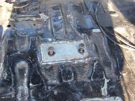

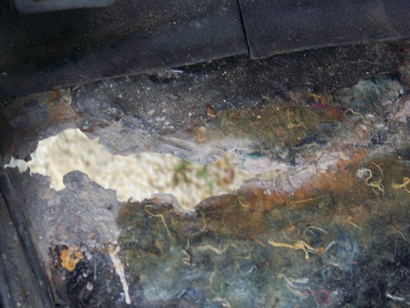

et là les soucis commencent: lors du démontage de la banquette arriére, la tole s'est arrachée avec les écrous...et grande surprise dans la caisse: plusieurs points derouille sous la moquette, alors je gratte un peu et là ça devient carrément des trous...une remise en état s'impose
je commnce donc par découper assez large pour éliminer la rouille, puis je refais des toles que je soude...
je n'ai pas l'habitude de souder sur de la tole aussi fine, et mon semi-auto est un peu trop puissant , même réglé au mini ça perce à certains endroits...
une petite précision pour qu'il n'y ait pas de malentendu: je n'incrimine en aucun cas l'ancien propriétaire (fort sympa d'ailleurs) au sujet de l'état du trol...je tenais juste à montrer le travail que j'ai fait et aussi avoir vos avis, car aprés tout ce que j'ai déjà pu voir sur le forum il y a de vrais pros...
bon boulot!!!!c'est la maladie du trol ces petits endroits et ça leur fait du bien de les remettre en état :2 (15):

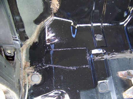

aprés l'épisode soudure, j'ai repeint l'intérieur...j'en ai aussi profité pour protéger certains endroits avec du blackson, particuliérement sur les bords de la caisse à l'avant là où passe les faisceaux électriques...
