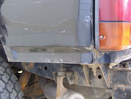

le boulot n'est pas fini: je prenais mes mesures pour le pare choc arriére, et là macabre dcouverte: la traverse (où est fixé le pc d'rigine et le marche pied) est pourrie en dessous: des trous causés par la rouille...alors là je ne sais pas quoi faire: est ce que je peux la découper sans crainte pour ressouder un morceau? de toute façon je ne pense pas pouvoir souder un morceau dessus, cela ne stoppera pas la rouille même si ça renforce l'élément existant...et puis si je traite la rouille avant de souder une piéce par dessus, la chaleur de la soudure va bousiller le traitement ...je séche...aidez moi...

voici une photo des dégats sur la traverse. ce que l'on voit en bas de l'image c'est l'attelage...

le 160 et pas fais pareil,mais moi j'ai couper la traverse pourri et mis un tube carré a la place ...

aprés réfléxion ce que je pensais faire c'est découper la partie pourrie en "u" puis ressouder un morceau , ce sera plus facile que souder "au plafond"...mais ce qui est chiant c'est que je vais être obligé de retirer le réservoir...qui est plein au 3/4...mais bon je n'ai pas le choix , je ne peux pas laisser ça comme ça...mais je vais quand même faire le pare choc avant tout ça, comme ça cela me laissera le temps de récupérer ma fosse quand j'aurais fait un peu de ménage dans le garage...
