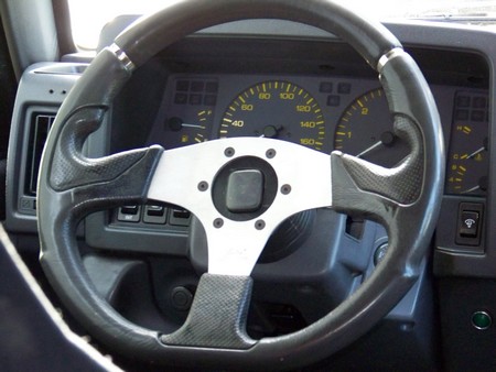

j'y ai pensé...quand j'ai retiré le bouton de klaxon j'ai vu deux trous filetés alors j'ai pensé que c'était prévu pour y mettre des vis pour retirer le volant, surtout que l'on voyait un bout du moyeu à travers...j'ai donc essayé mais les vis ont percé la matiére et l'ont fileté...donc je vais trouver autre chose...mais je l'aurai, un jour je l'aurai :2 (10)::2 (10):
Tu aurais une petite photo pour voir ?
voici une photo...je vais réessayer tout à l'heure
As tu essayer de frapper sur l'axe avec une calle de bois et 1 marteau tout en tirrand sur le volant? Bien sur pour cette methode il faut etre deux et avoir confiance en celui qui tien le marteau :2 (15):
je lai eu :2 (14)::2 (14):
j'ai suivi les conseils de cobragr41: j'ai chauffé le métal au chalumeau et il est venu...enfin
je vais pouvoir récupérer un bouton de klaxon d'origine pour mettre au centre
ça y est le nouveau volant est installé. comme il n'y avait pas de klaxon central, j'ai fait une petite adaptation en récupérant un bouton de klaxon du volant d'origine, et en plus ça fonctionne :2 (4):

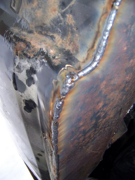

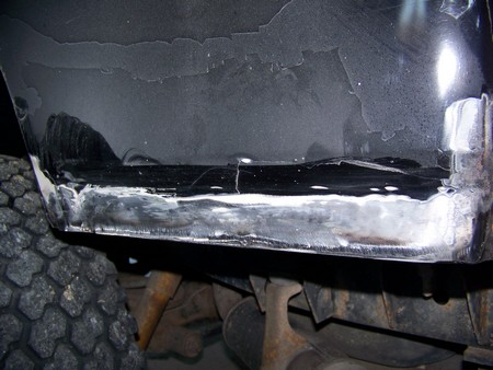

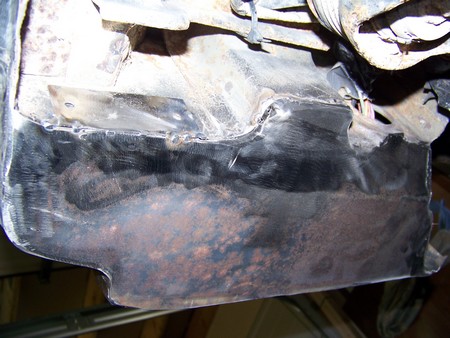

ce matin je viens de souder la 1ére plaque sous le dessous de l'aile arriére gauche...galére,galére...l'extérieur aucun souci, j'ai soudé par points pour ne pas percer, mais à l'intérieur ce fut une autre paire de manches: plié en 4 , et ça perce beaucoup , même par points...il reste encore un peu de finitions et peinture...
mais je crois que je vais adopter une autre tactique pour l'aile droite...je vais faire une tôle pliée, soudée sur l'extérieur, et rivetée à l'intérieur et je ferais un joint pour l'étanchéité...
quelques photos:
je crois que sa s'erait mieu tu a du en chier pour la soudure :2 (10):
même pire que ça...allongé sous le trol c'est pas le pied, mais là où j'ai un peu merdé c'est que je n'avais pas assez poncé la tôle à l'intérieur ce qui fait qu'à certains endroits la soudure n'accrochait pas et aprés ça a percé...mais bon c'est fait...je ne referai pas la mêm erreur de l'autre côté
oui je sais defoit s'est la merde mes bon courage a toi .alain
en plus quand j'ai soudé l'intérieur , il y a le gros passe-fils qui a fondu : un paquet de fils dénudés, et de la fumée partout dans l'habitacle...ça fait peur j'ai cru que le trol allait bruler...enfin tout est réparé, sauf ce passe-fils qu'il va falloir que je remplace pour l'étanchéité
aprés l'épisode soudure, j'ai repeint l'intérieur...j'en ai aussi profité pour protéger certains endroits avec du blackson, particuliérement sur les bords de la caisse à l'avant là où passe les faisceaux électriques...
salut et chapeau pour le travail accompli,tu dit avoir repeint l'intérieur,quelle peinture a tu utilisait stp
pour la peinture intérieure , j'ai pris ce que j'avais en stock: une peinture fer classique, et en plus dans les recoins de la caisse j'ai passé une couche de blackson, ainsi que le long des portes où passent les cables...ce n'est pas trop gênant vu que c'est sous la moquette, le principal c'est que la tôle soit bien protégée...et puis aprés je vire la moquette du coffre pour tout faire en alu strié, avec une couche de mousse en dessous pour les vibrations...

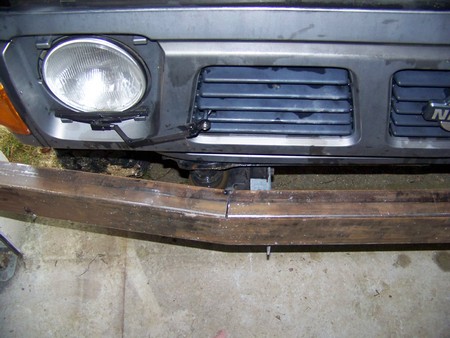

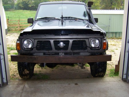

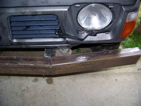

j'ai enfin commencé le pare choc avant...quelques photos pour vous montrer ce que j'ai fait en 2 heures...
la suite peut être demain...
super boulot félicitations :betm13:
super :2 (26): courage :betm13::betm13:
