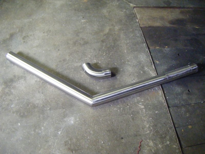

petite preparation
tubes en 90 mm av et ar
cote 60 mm

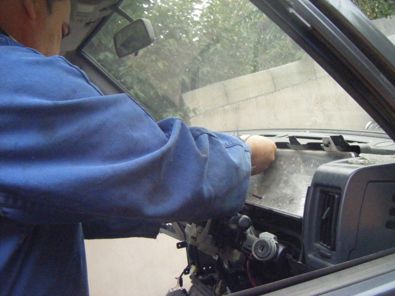

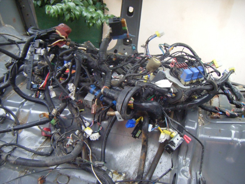

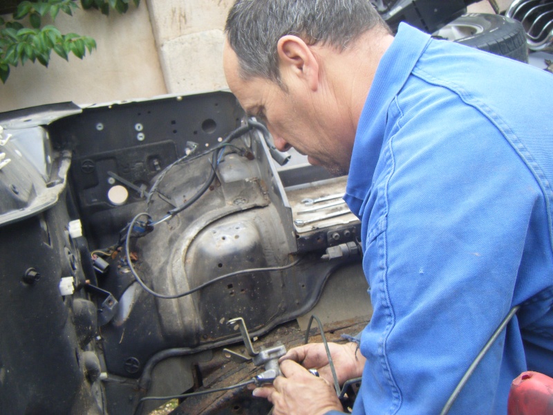

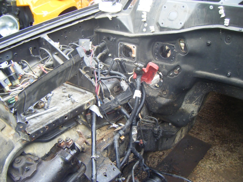

demontage du tableau de bord de l'anglais pour recuperer le cablage
plus qu'a le retirer: la pluie :2 (22):
Oula!! :2 (24): Y a un sacré bordel de fil derrière tout ça... :2 (15)::2 (15):

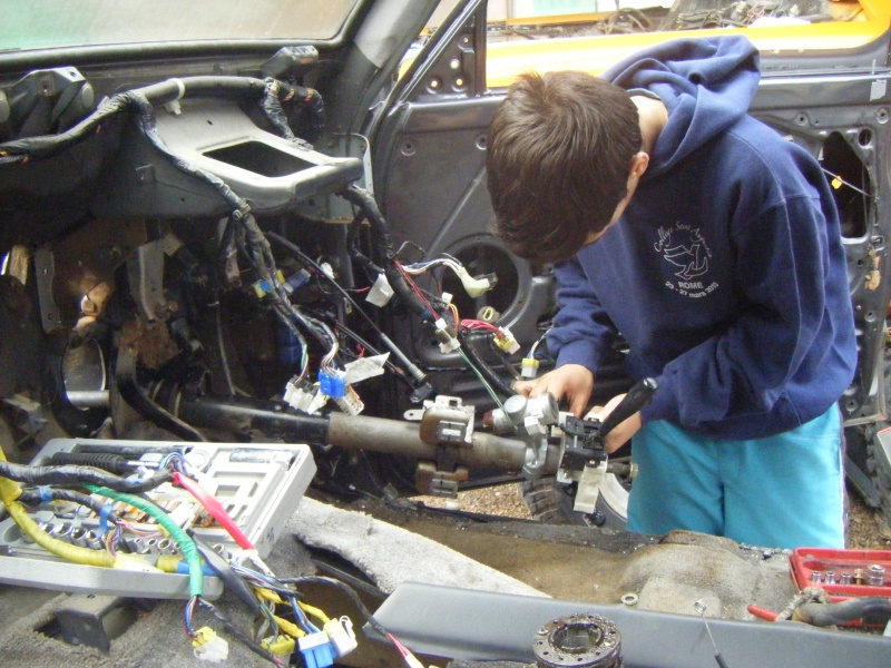

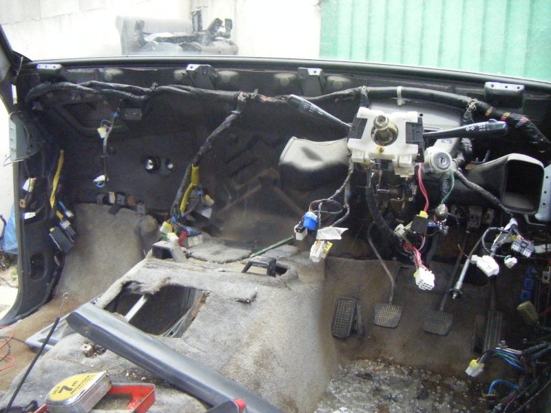

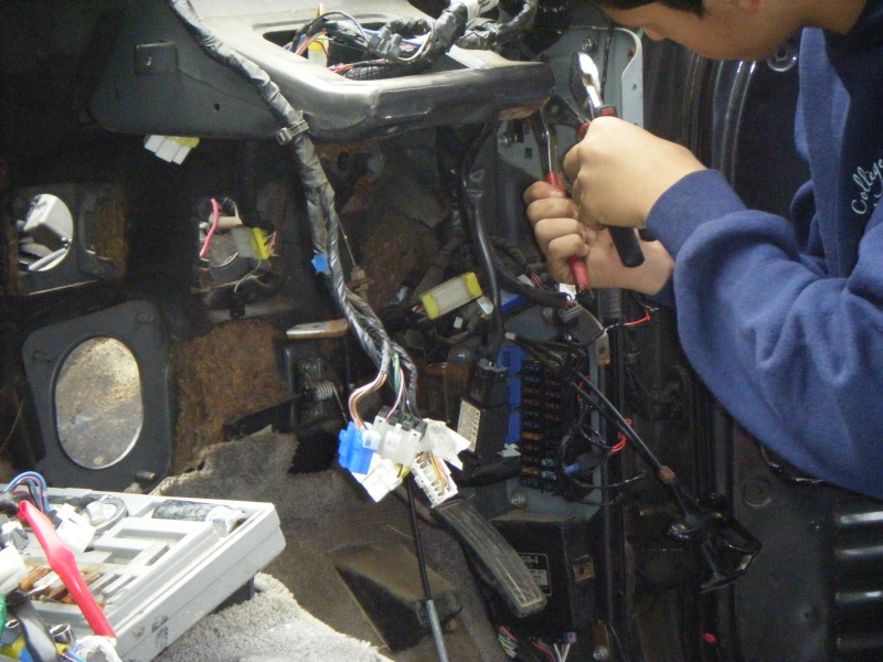

allez je defait emetteur d'embrayage
mon fils a l'interieur qui defait , colonne , mastercvac, poumon d'embrayage
bientot tout dehors
allez c'est bon jeudi y a plus d'anglais: je vais pouvoir me consacré a l'autre

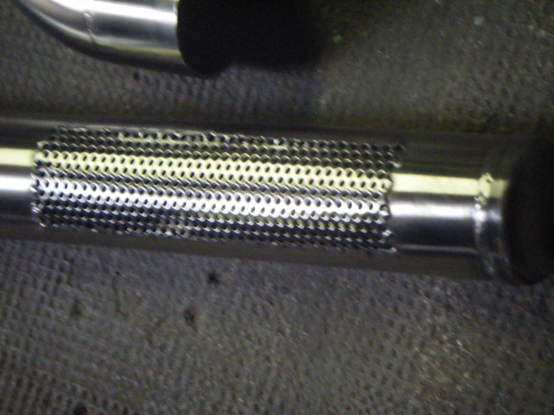

:2 (13): 60 c est pas un peu petit pour le snorkel moi j aurai mis o moins 66 voir 76 :2 (26):
que du 60 en stock

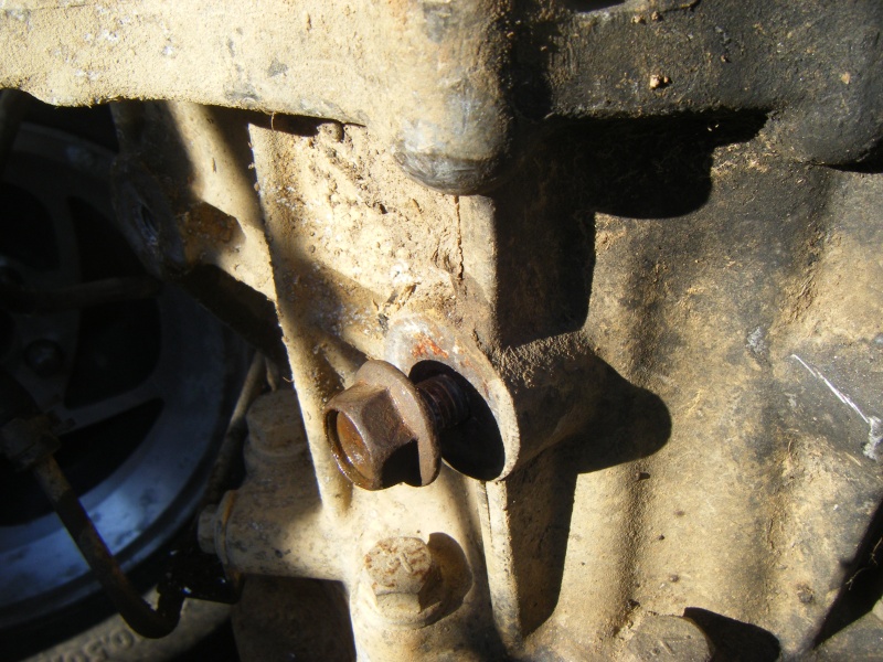

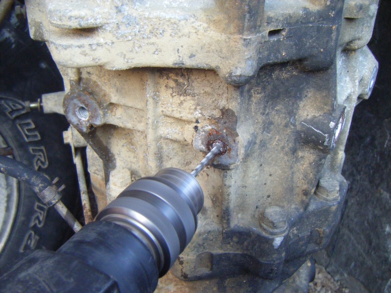

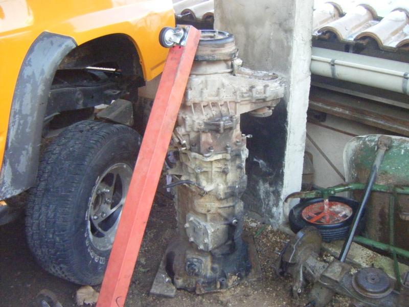

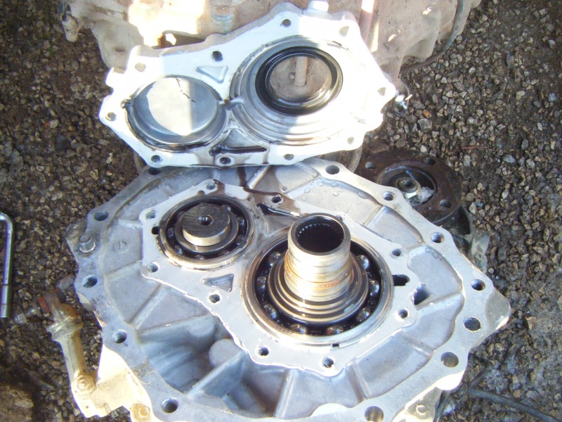

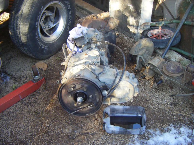

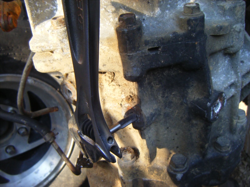

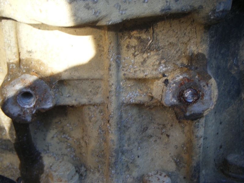

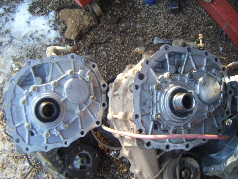

la suite changement de boite transfert du 4.2 pour la 85% et percage et taraudage boulon cassé dans la boite de vitesse du 4.2
vidange
le fameux boulon
percage
taraudage
taraudage ok le boulon en place
changement des deux flasques des boites de transferts
reste plus qu'a nettoyer et preindre
et pourquoi ce changement des flasques ?
regarde bien le 2.8 un rebord le 4.2 non
le transfert ne rentrait pas :2 (14):
