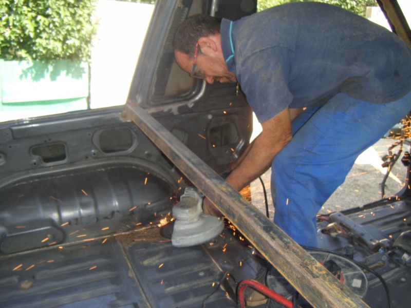

photos en vrac steffi
quelques une encore

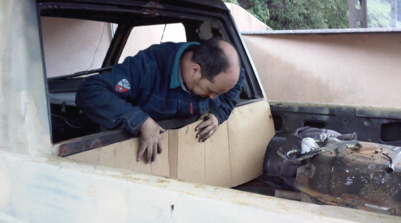

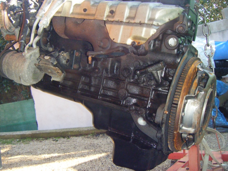

la boite propre prête à être peinte
boite ok

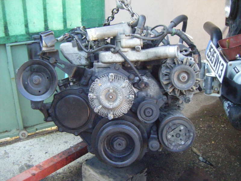

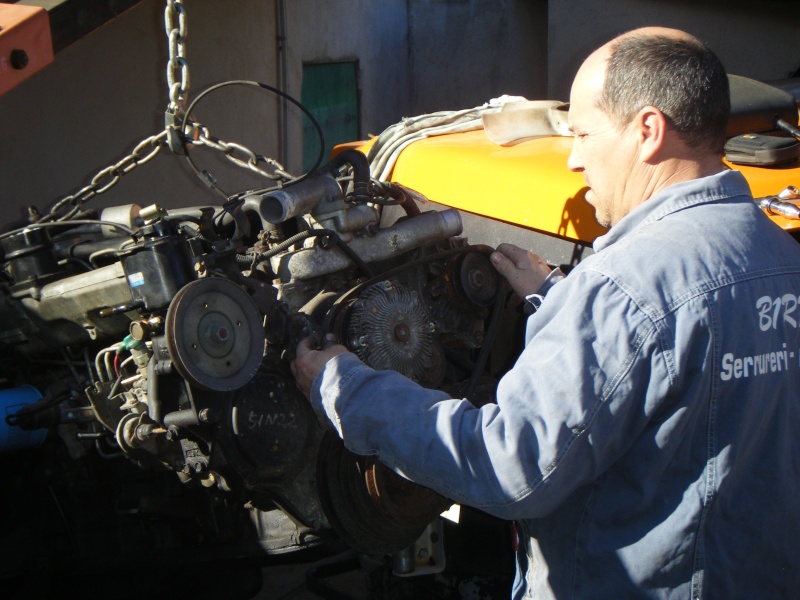

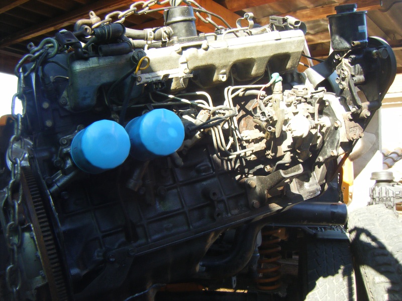

moteur propre

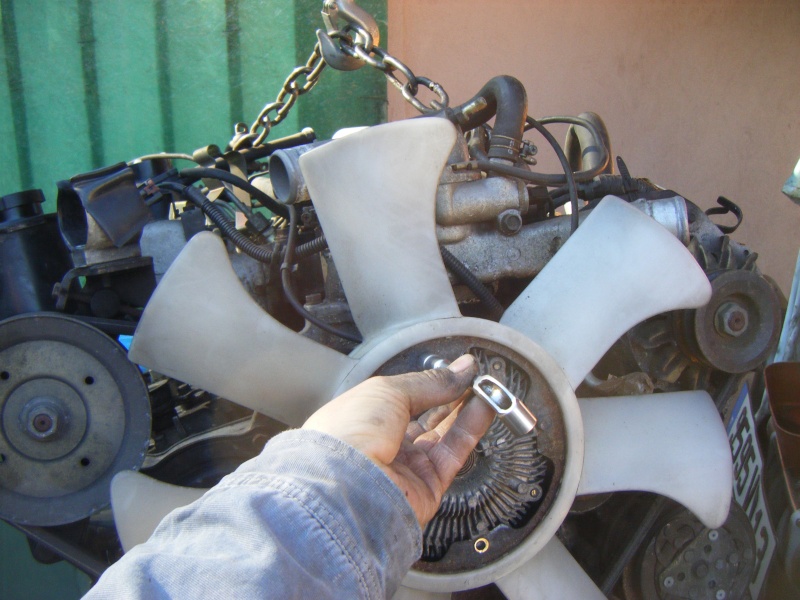

démontage de l'hélice pour changement des courroies qui en ont besoin

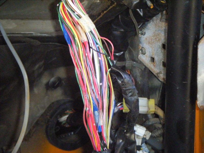

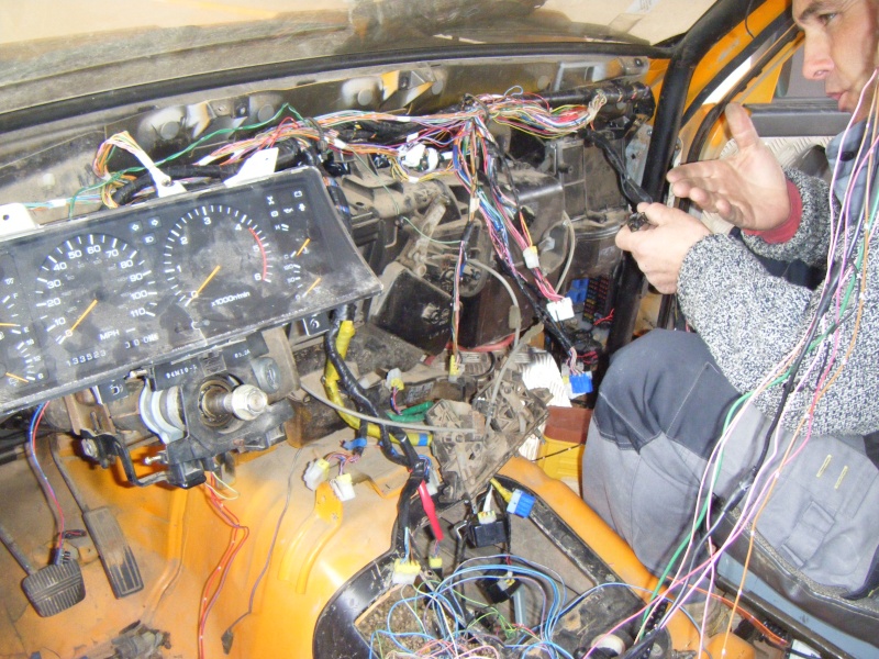

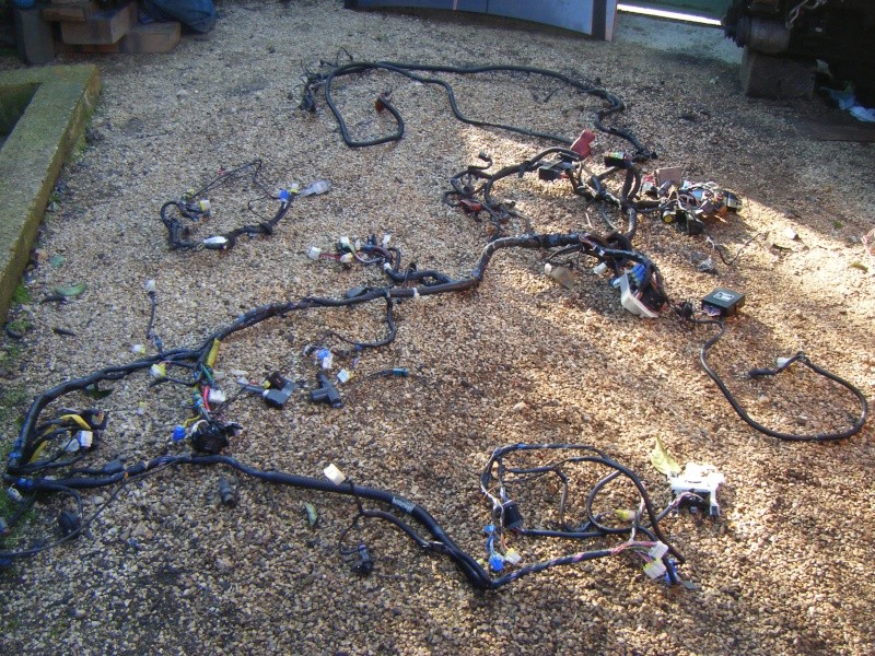

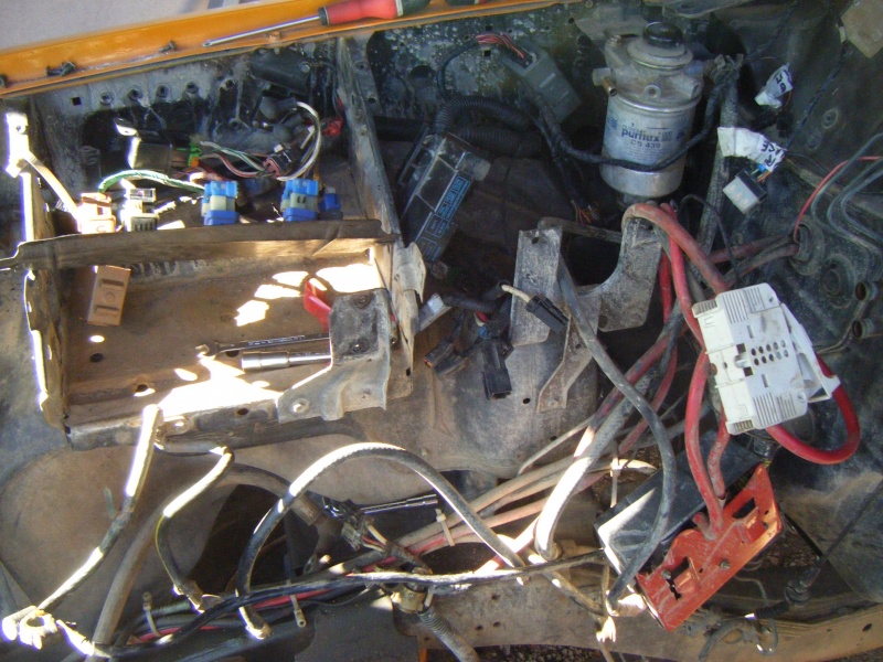

le tri pour se remettre un peu le faisceau en tête

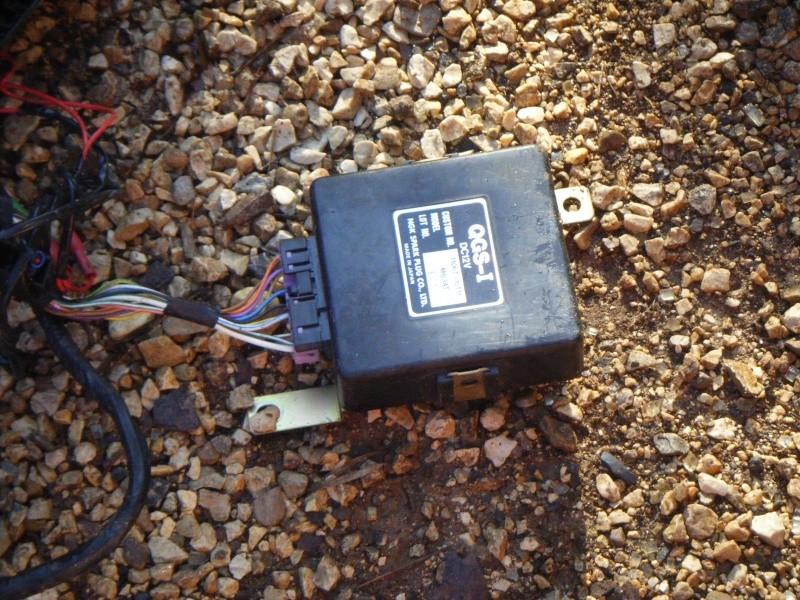

le boitier au pied du passager, rien à voir avec le 2.8

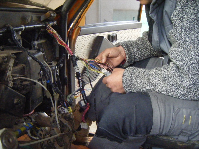

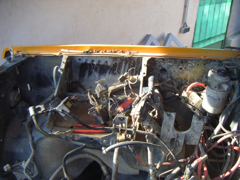

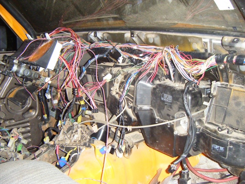

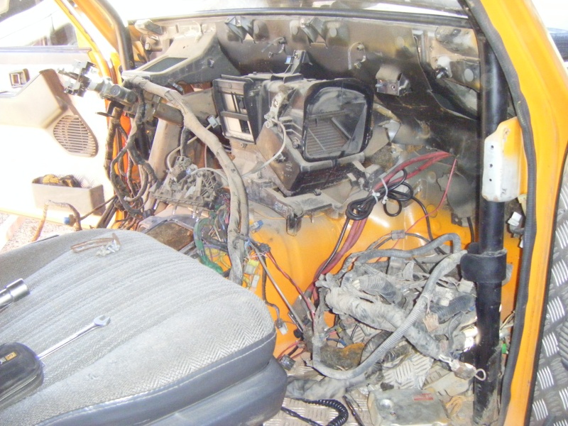

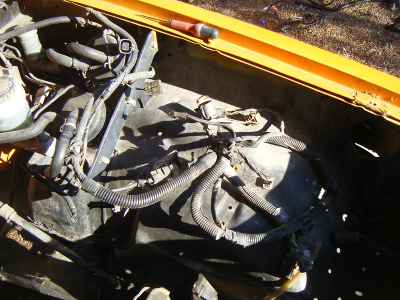

je defais tous le faisceau interieur moteur

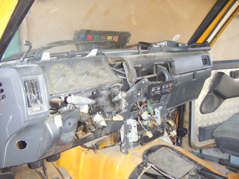

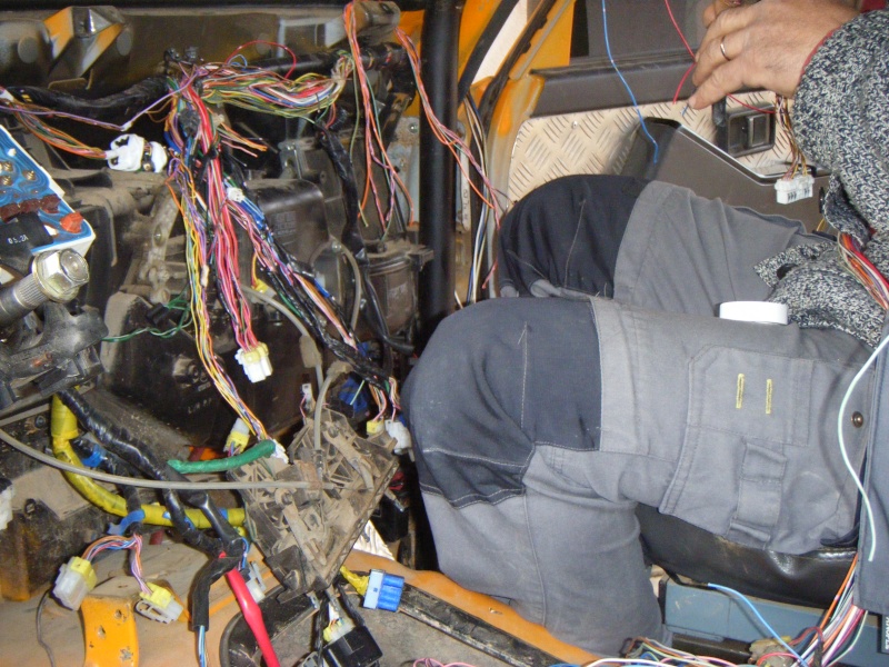

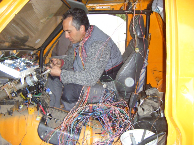

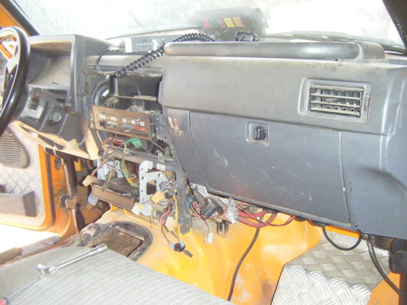

maitenant j'attaque le tableau de bord
et le reste samedi prochain

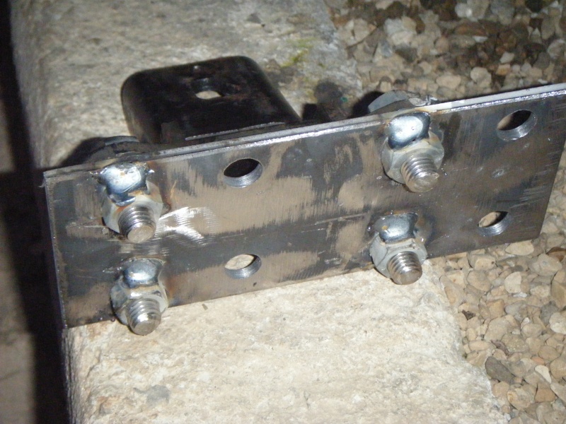

preparation plaque moteur
mes coupelles reduites

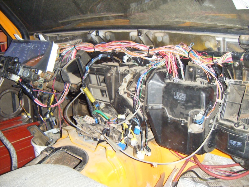

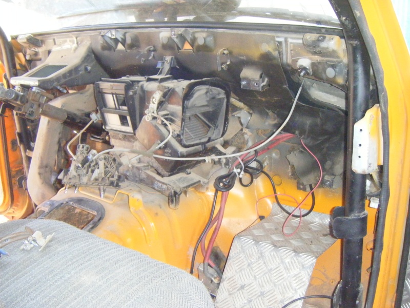

allez le faisceau presque enlevé
plus de faisceau

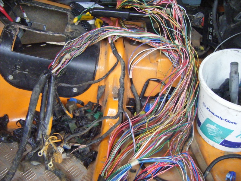

le nouveau en place
que 60 fils a rallonger

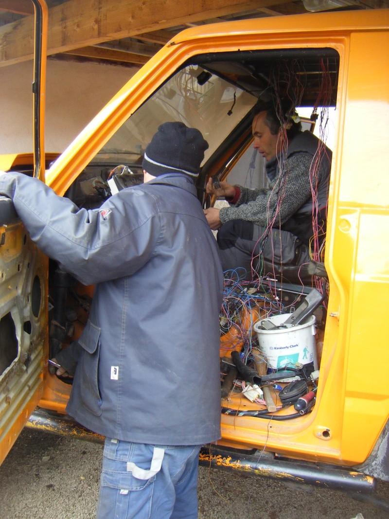

heureusement que bruno est la ( electricien )
vu ma tete

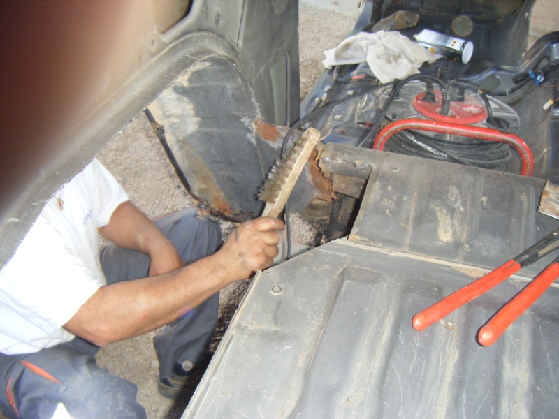

allez c'est parti on rallonge
j'ouvre

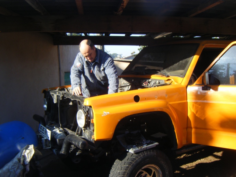

allez bruno

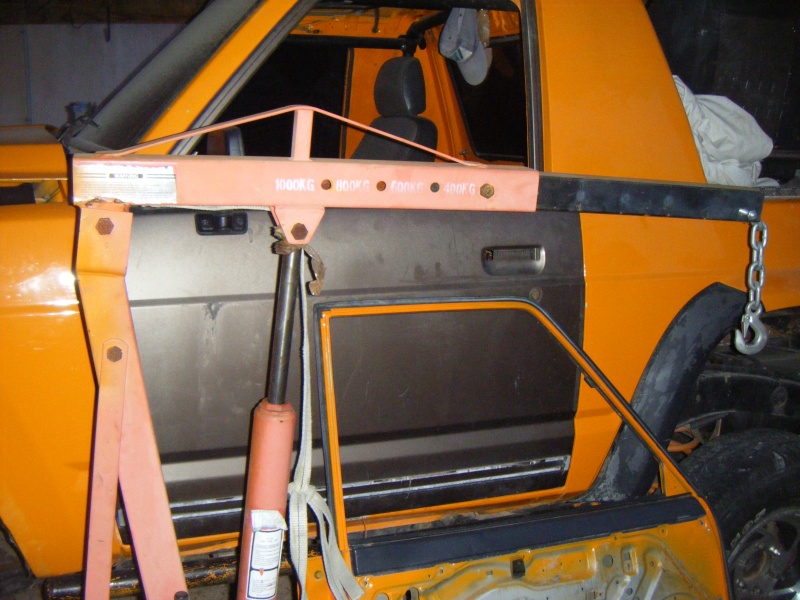

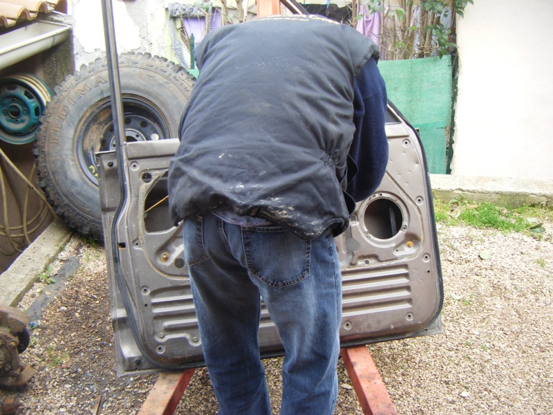

changement de porte av gauche

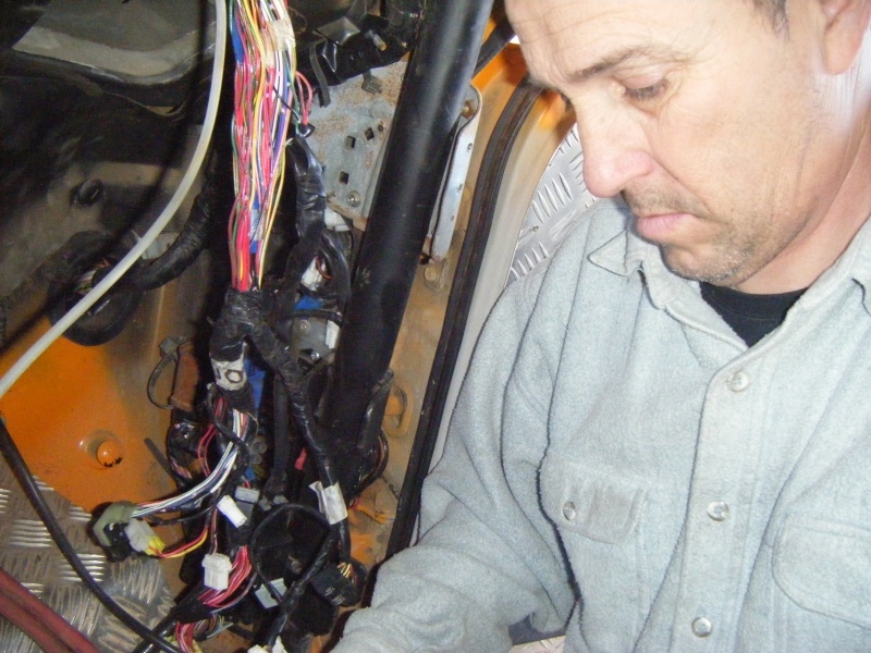

ca commence a etre un peu plus clair

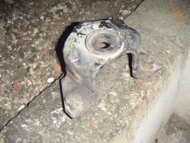

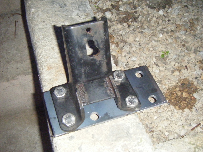

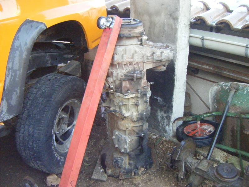

Pour les flasque du frein à main, elle s'interchange mais aussi la tulipe de sortie de boite, pareil pour l'AV ou récup de celle sur le pont du 4.2. C'est plus simple.
Pour le faisceau tu te trouves du taf là ou il n'y en a pas tant que ça.
Il suffit d'adapter le faisceau moteur. C'est ce que j'ai fait sur le mien quand je l'ai transformé de 2.8 en 4.2D, sans toucher au faisceau d'origine, sauf la modif du pré/post chauffage. Tout le reste fonctionne à partir du boitier de commande du RD28T. Et les infos au tableau de bord sont correcte.
Il faut les 2 faisceaux moteur, et tu cré le faisceau hybride à partir de là, ça va très très bien. :2 (13)::2 (26):

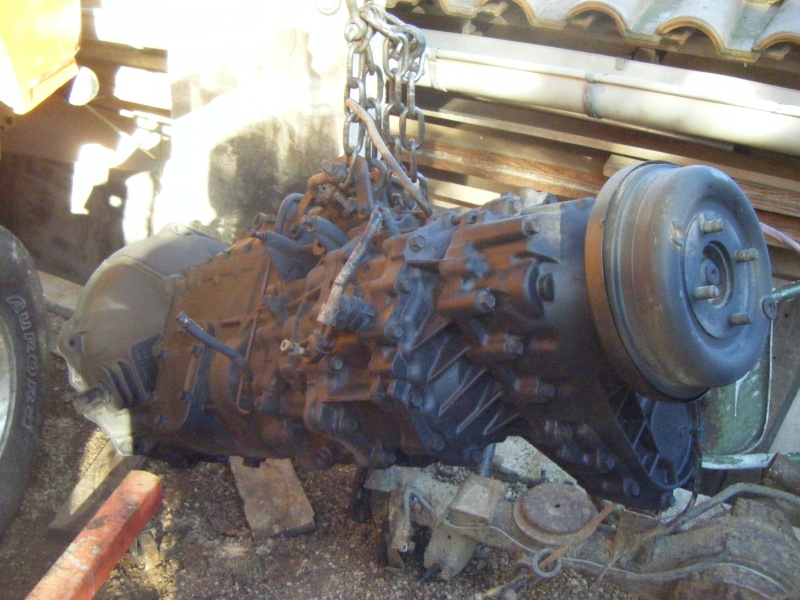

salut pour mon compte j' ai mis le faisceau complet je pense plus simple , on rallonge le faisceau anglais tous et a droite c'est tout, et pour la boite de transfert la mienne celle du 2.8 courte a 85% donc les les flasques et le tambour ok

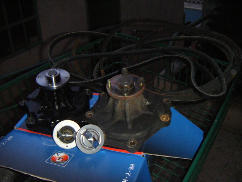

changement : carlostat, pompe a eau , toutes les courroies
le faisceau ok

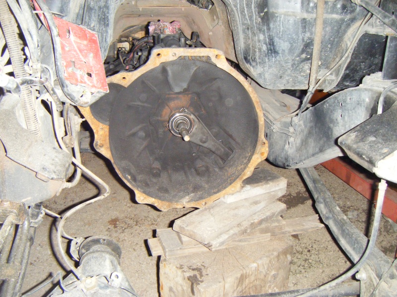

la boite en place
