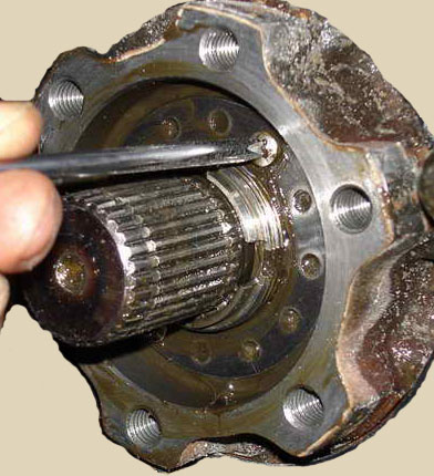

Posté(e) : 15 octobre 200915 a Salut quelqu'un peut me dire où se met cette rondelle, car je n'ai pas trouvé ?? Merci
Posté(e) : 15 octobre 200915 a tu as démonté quoi avant de la trouver ? Je dirais qu'il a resserré un roulement de roue
Posté(e) : 15 octobre 200915 a Auteur Bien vu en fait je l'ai eu dans le kit de euro parts dans la réfection pivots. Mais j'ai tout démonté et je n'ai vu nulle part cette pièce .... Je dois en faire quoi ...
Posté(e) : 15 octobre 200915 a Référent Mécanique Une erreur de colisage ! Tu l'encadres au-dessus de ton lit

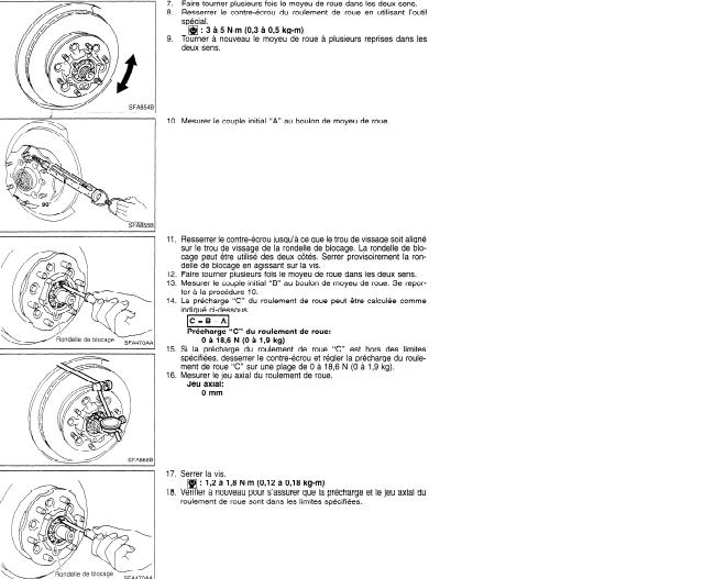

Posté(e) : 16 octobre 200915 a C'est la rondelle qui sert à freiner les deux gros écrous de serrage des roulements de roues
Posté(e) : 16 octobre 200915 a Référent Mécanique Pas sur le Y61 ! il n'y a pas l'écrou de 52 mais deux rondelles écrous et le kit concerne les pivots ..
