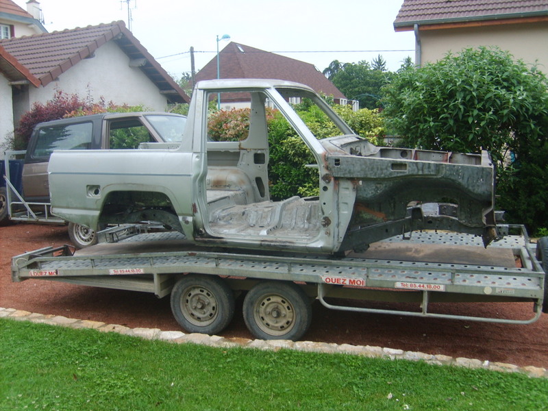

caisse de 2.8 et face avant de 3.3 :friends3: mariage parfait
a poil plus de blaxon de joints et compagnie,tole :flamethrower:
aller le convoi dèmarre, a dans en gros... une semaine, ca fais de la place dans la garage :2 (15):

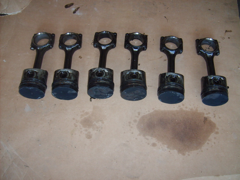

débarasser de ces bielles et pistons :2 (15):
voila y'a plus de place et on voit à travers :2 (14):
ma collection déposées :2 (1):
:2 (15):
:2 (12):
bon,les coussinets sont pas trop mal, mais je les changes quand meme...
