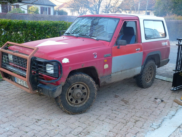

voila donc le petit dernier....
achat pas trés onéreuse pour cause:démarreur hs,4 pneus hs et pourri complétement....
démarreur,pneus j'avais en stock et bouché quelques trous..
