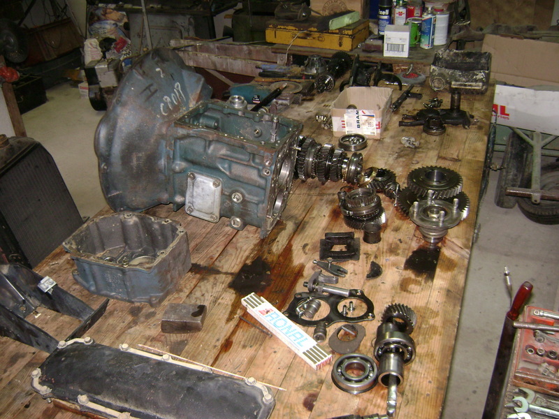

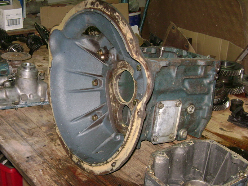

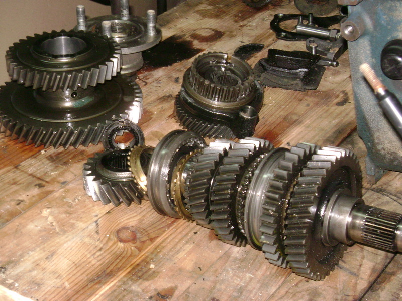

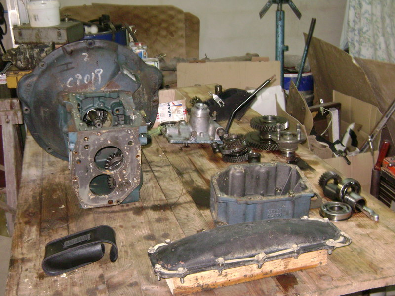

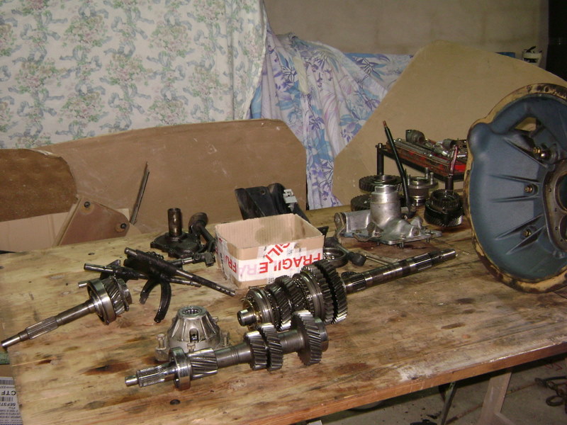

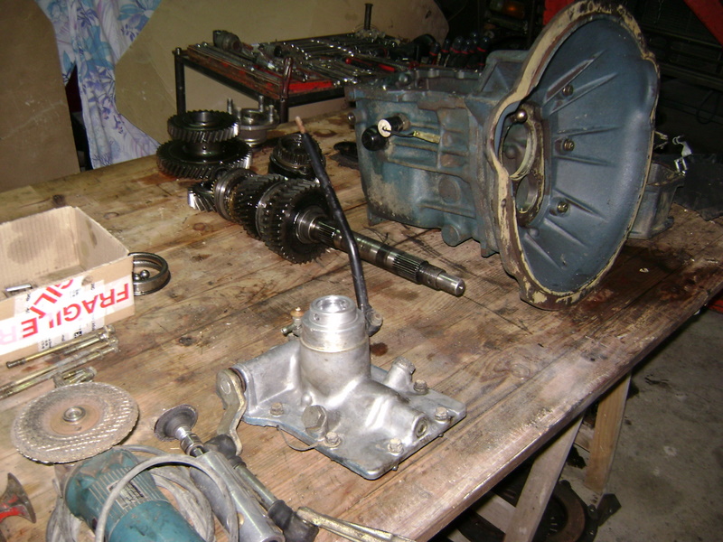

bonsoir,alors voila,toujours dans la boite...
jolie!la salade de pignons :2 (15):
quelle casse tete!!!
aprés reception de la commande de synchro,roulement,pignon et quelques joints..y'a plus qu'a
balancer tous sa dans la boite et on referme :2 (26):

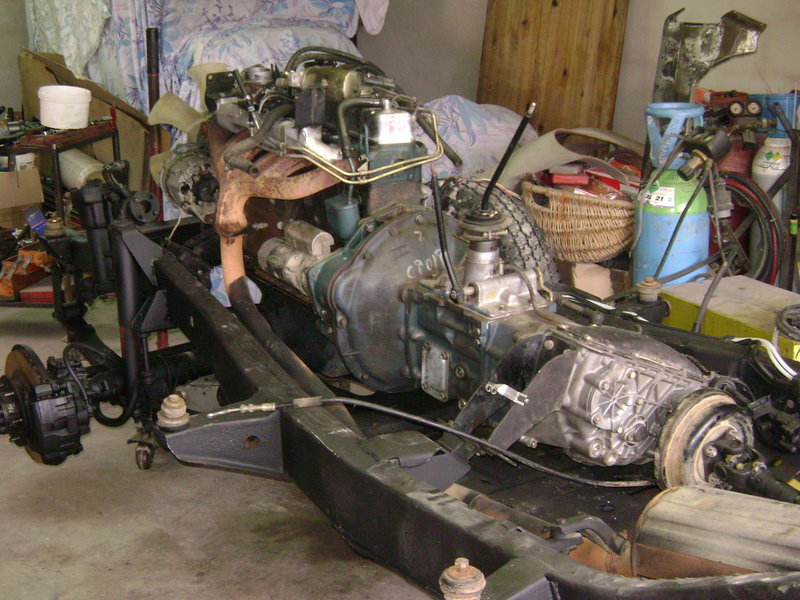

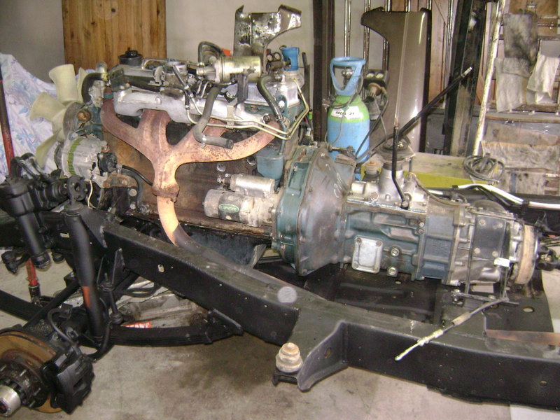

salut,des news,coté moteur il se porte bien,nettoyage interieur exterieur du bloc ,vidange tous les filtres,pas grand chose de plus...il tourne a merveille,donc plus qu'a tout remonter...
voila, sa commence a prendre forme :2 (15):
j'en n'oublie surement au passage, comme la révision du démarreur, le moteur marche, arrêt qui ne fonctionnait plus, en fait pour le démarrer il fallait pousser et l’arrêter il y avait une tirette de service :2 (24): maintenant tout remarche comme à l'origine

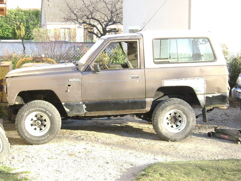

caisse prete,chassis aussi, boite refaite et moteur bien révisé ont tiens le bon bout :2 (14):
salut boule, non je te rassure :2 (14): au début de la resto,je prenais le plus gros des tofs ,celle que tu vois, mais je savais pas les mettre sur le site et pas trop le temps de m'en occuper aussi,a l'heure actuel le troll est presque finis,je mets les tofs petit a petit,quand je prends le temps la resto complete m'as pris 6mois,les soirs aprés le boulot et les week end

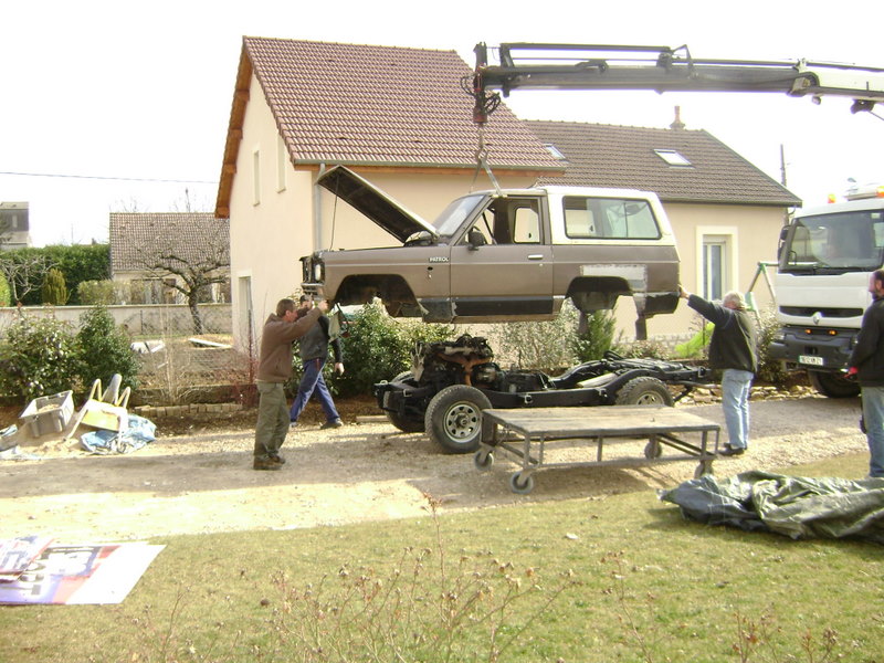

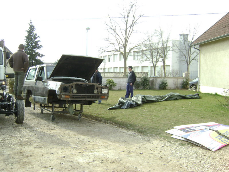

le travail en sens inverse,toujours aussi motivé
ca c'est le moment tant attendus :2 (14):
la cerise sur le gateaux quoi!!

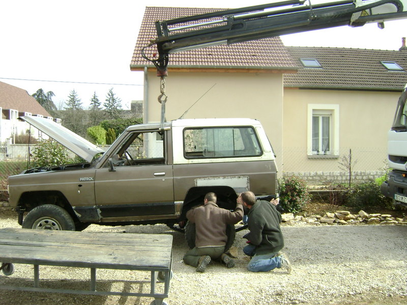

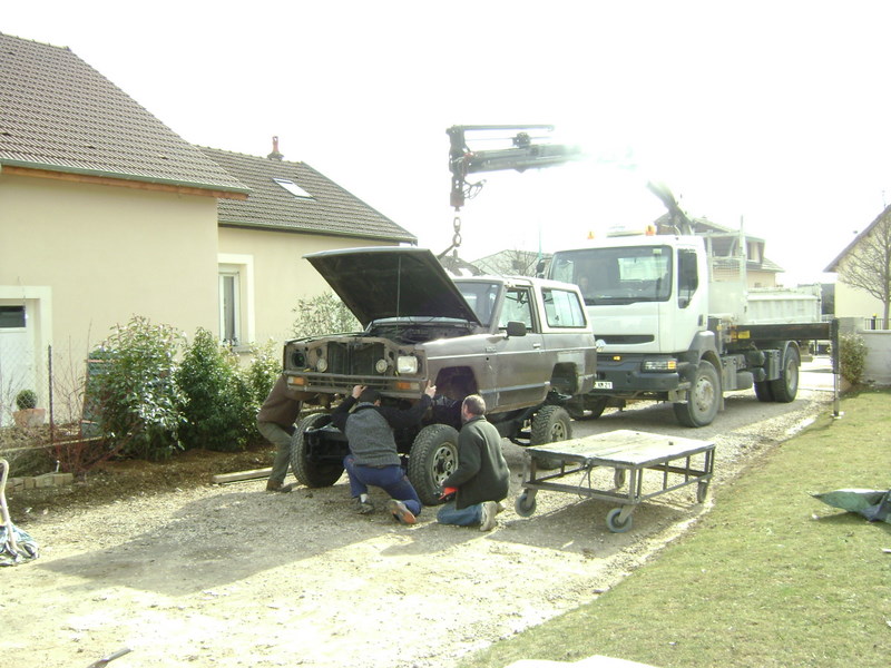

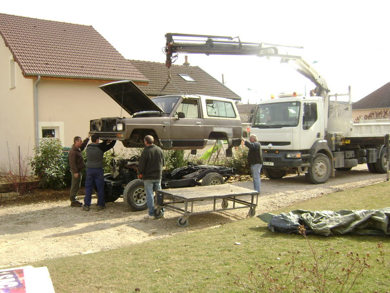

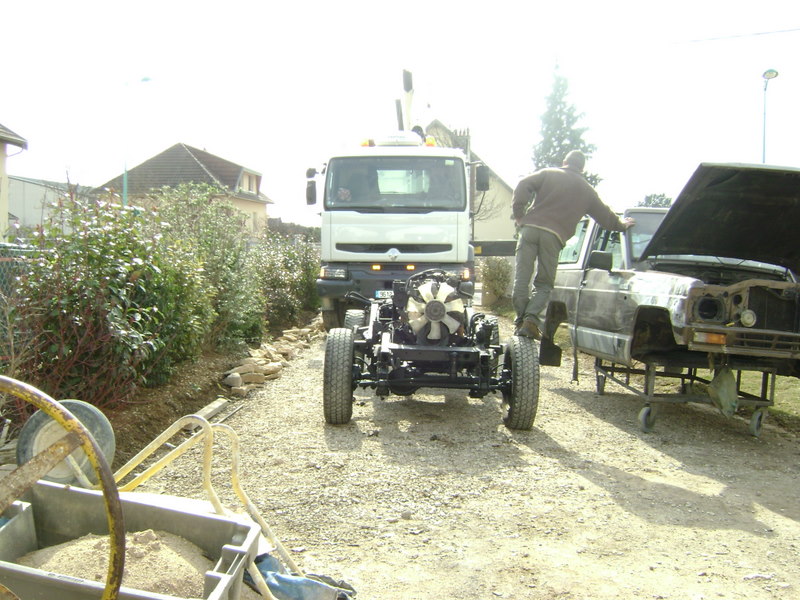

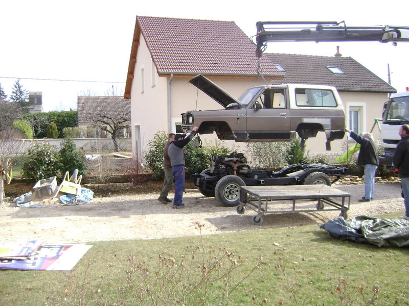

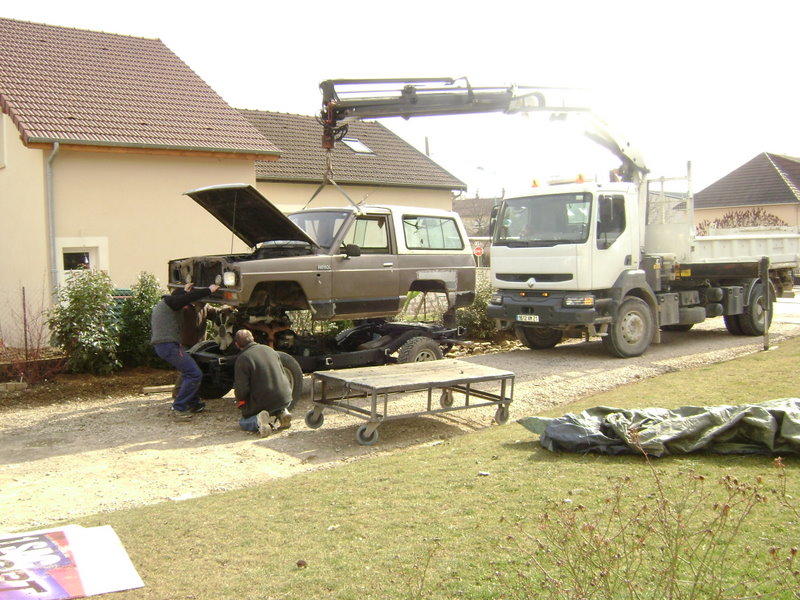

attention la tete on referme
l'enfant a sa mére :2 (4):
suite
encore
on regarde que tous soit en face,c'est mieux!

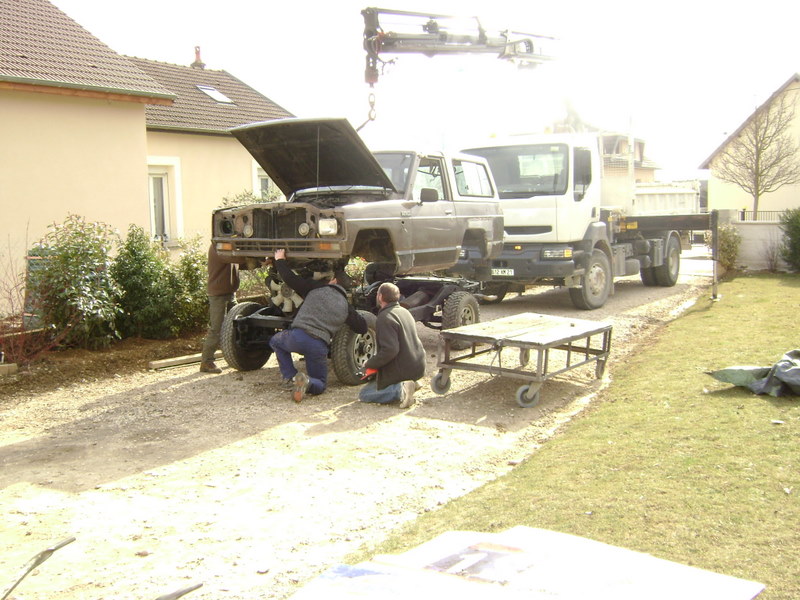

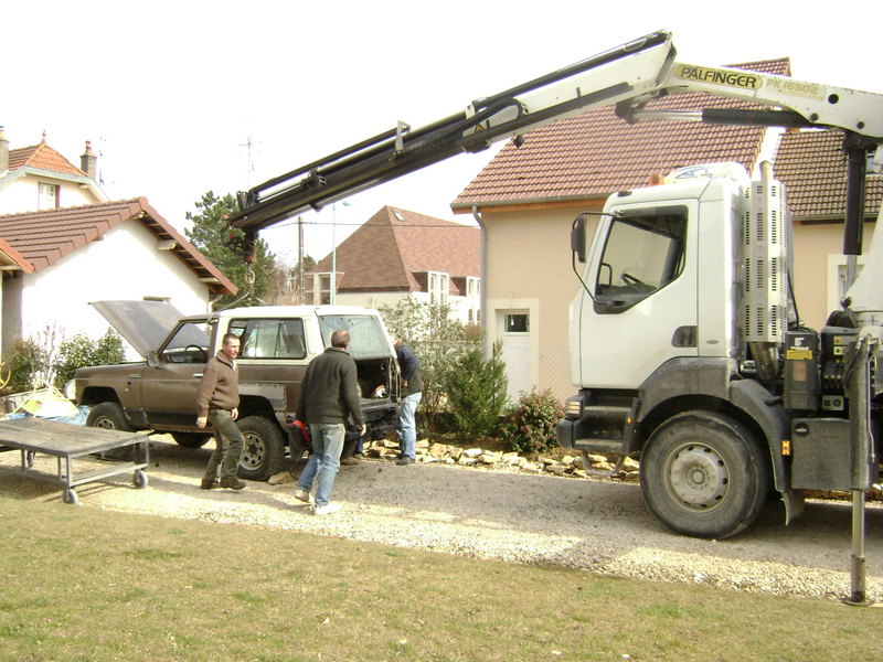

c'est tous bon,on peux décrocher la palfinger, bien pratique!
et voila mon troll est sur patte :2 (15):
jolie boulot, avec un tel engin s'est bien pratique :s8:
super boulot :2 (14): très pratique cette grue :2 (17):
