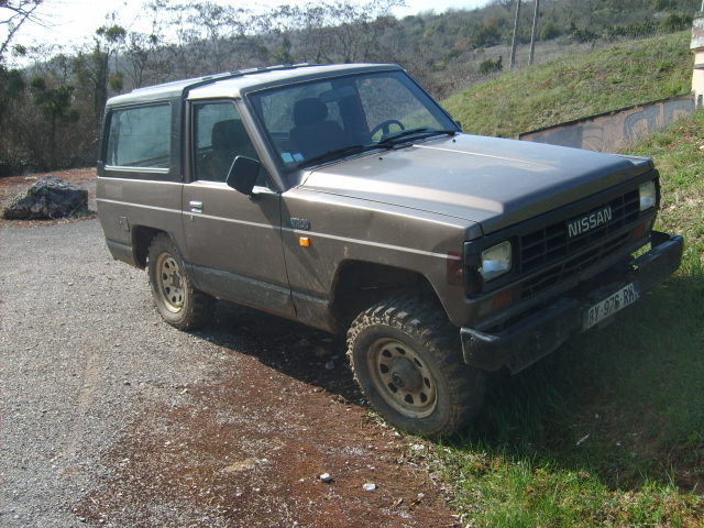

bonsoir,alors voila le projet :2 (15): changer la caisse et pas passer des heures et des heures a couper le pourris pour ressouder de la tole..d'ailleurs je n'ose meme pas regardé sous la moquette pour voir l'ètendue des dégats :2 (15): donc voila une base saine,caisse de 2.8 qui fera bien l'affaire..

alors bien sur le probleme.. :2 (15): c'est une caisse choquèe a l'avant droit,donc faut dèpointer la face avant du 2.8 dèpointer celle du 3.3 et tout ressouder et voila!!!
voila le boulot pour commencer :2 (26): a+
verife quand meme au niveau des support de caisse avant ceux qui sont au niveau du pied de porte c'est par la que la corrosion arrive
quand j'ai changer ma caisse par une 2.8 ça parraissait nikel mais la rouille etait la juste en dessous
si non le reste ça va
