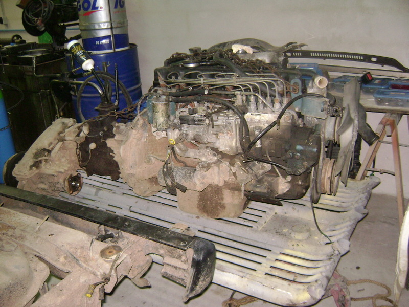

le chassis sortis

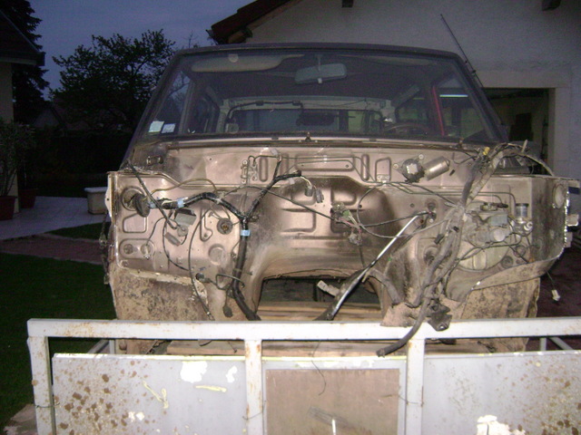

  • Bonsoir à tous, Je vous donnes quelques news depuis le temps !!!! Attention ça ne veut pas dire que je ne fais rien !!! Déjà le 3.3 tourne à merveille, chaque fois que je roule avec je

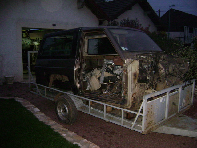

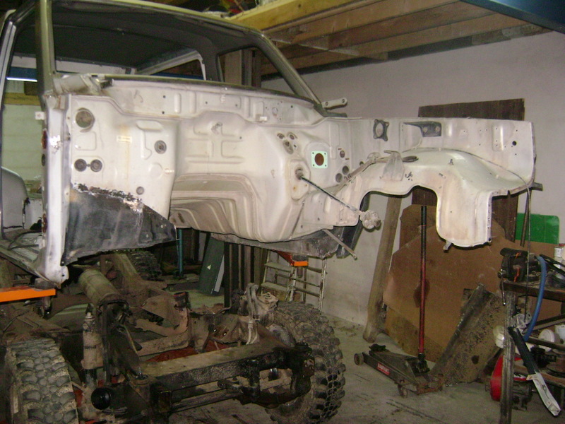

reste a dépointer la face avant :2 (15):
et désosser le chassis.....poser la caisse du 2.8 dessus, presenter la face avant du 3.3 et repointer,ensuite départ pour faire sabler tout sa :2 (15):

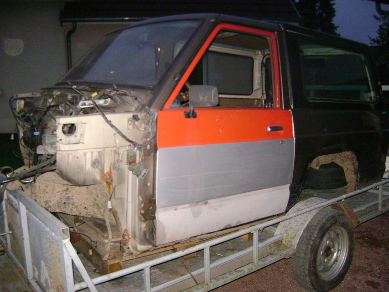

suite :2 (12):

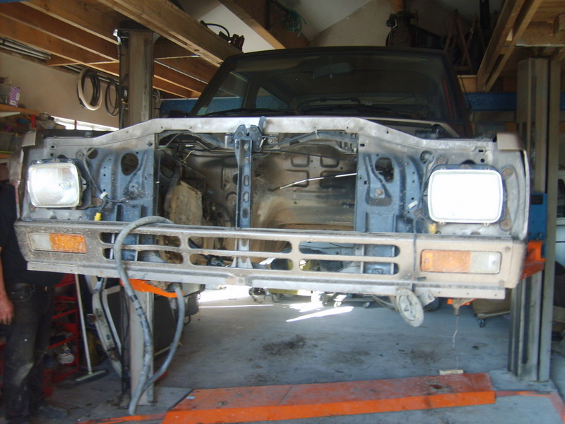

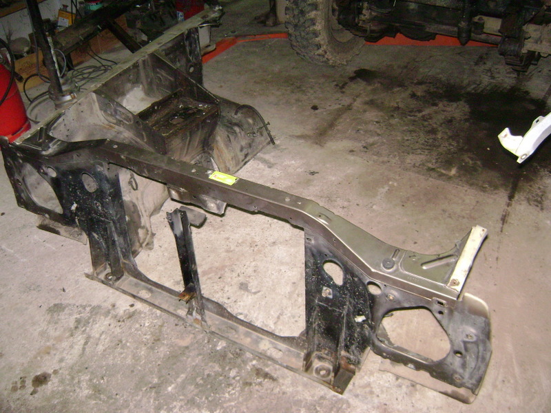

le 3.3 est dépointé :2 (15):
:2 (12):

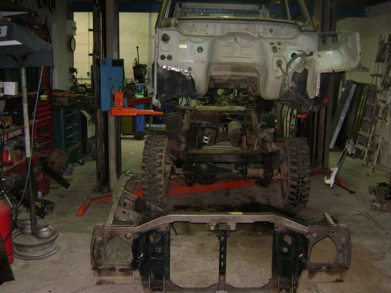

le 2.8
:2 (12):
la face a gréffée :2 (1):
:2 (12):

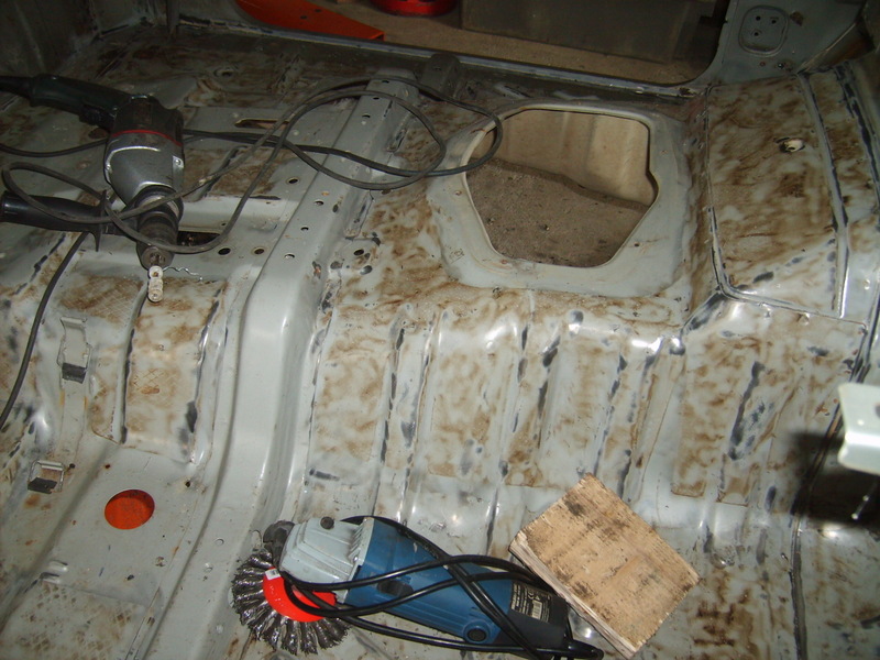

Sacré boulot! Et maintenant que ta caisse n'est pas encore momté, pense-y à passer une belle couche de peinture dessous ;)
merci, et oui vivement la suite!! pour la peinture dessous la caisse,elle passe avant au sablage + appret mais il faut deja enlever les paquets de blaxon poser d'origine dessous sur les cotè partout quoi et sa c'est un grand et long moment :2 (15):

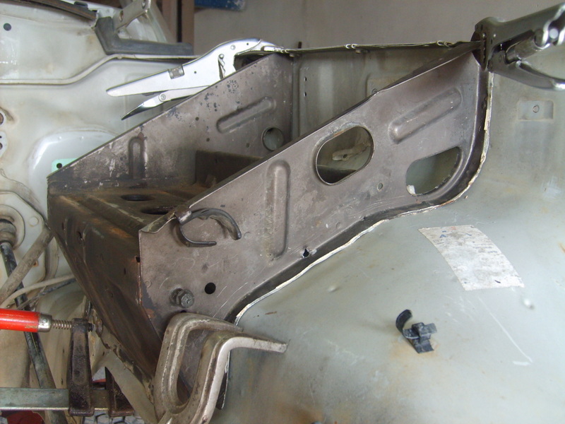

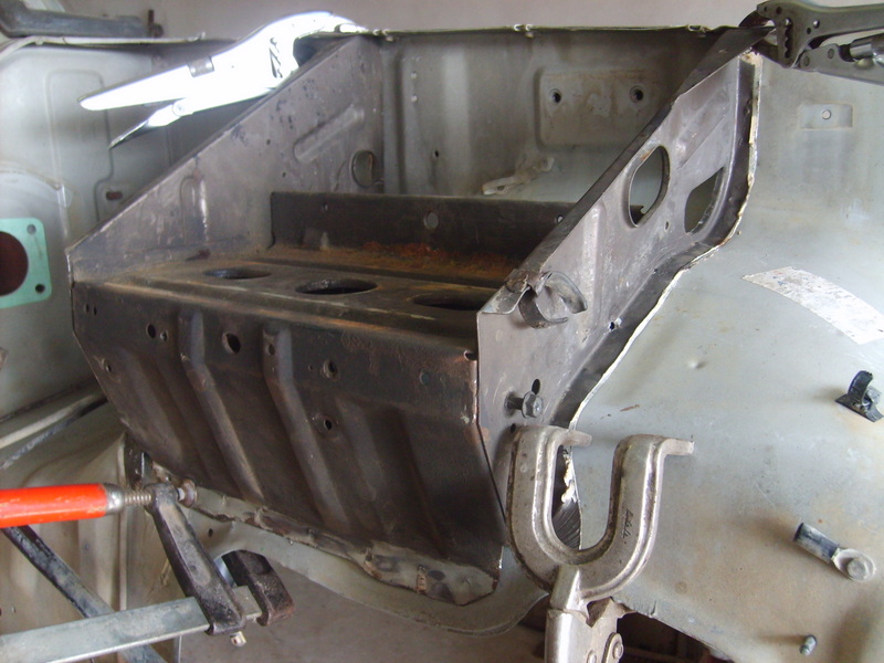

enfin il faut bien.....sinon greffe aussi du support de batterie du 3.3
:2 (15):

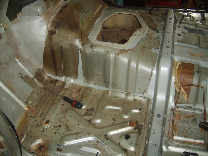

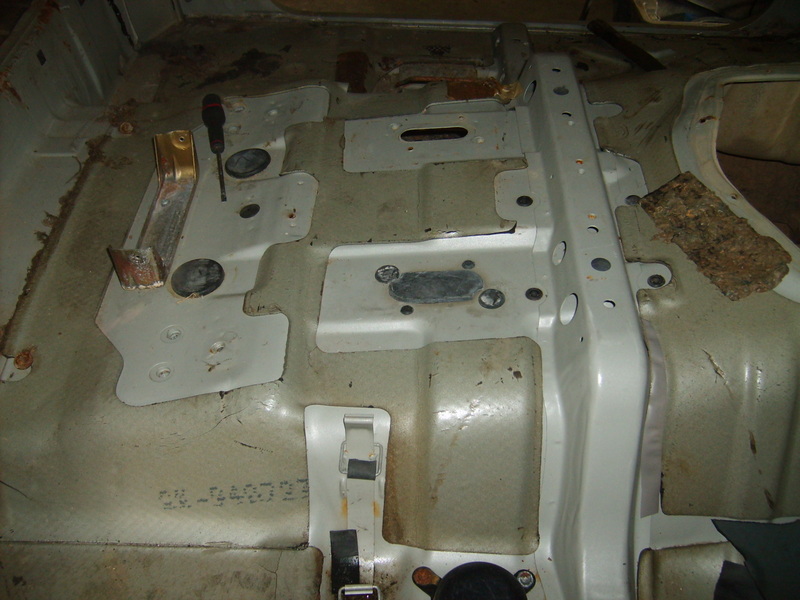

quelques nouvelles des travaux,donc preparation de l'interieur de la caisse pour le sablage,enlever les plaques de goudron et des joints mastic
:2 (12):
voila tres bonne etat en dessous pas de surprises pour l'instant :2 (26):

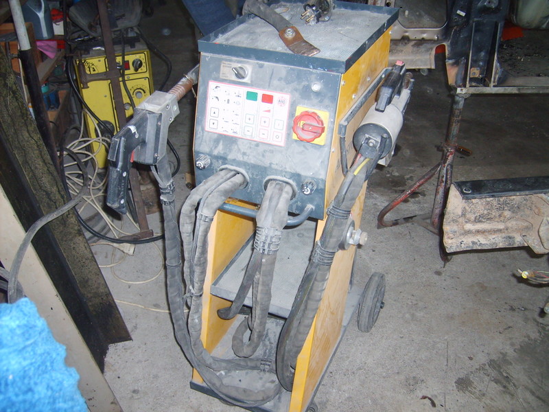

l'outils indispensable pour permettre de greffer la face avant du 3.3 sur la nouvelles caisse 2.8 comme a l'origine,la pointeuse
