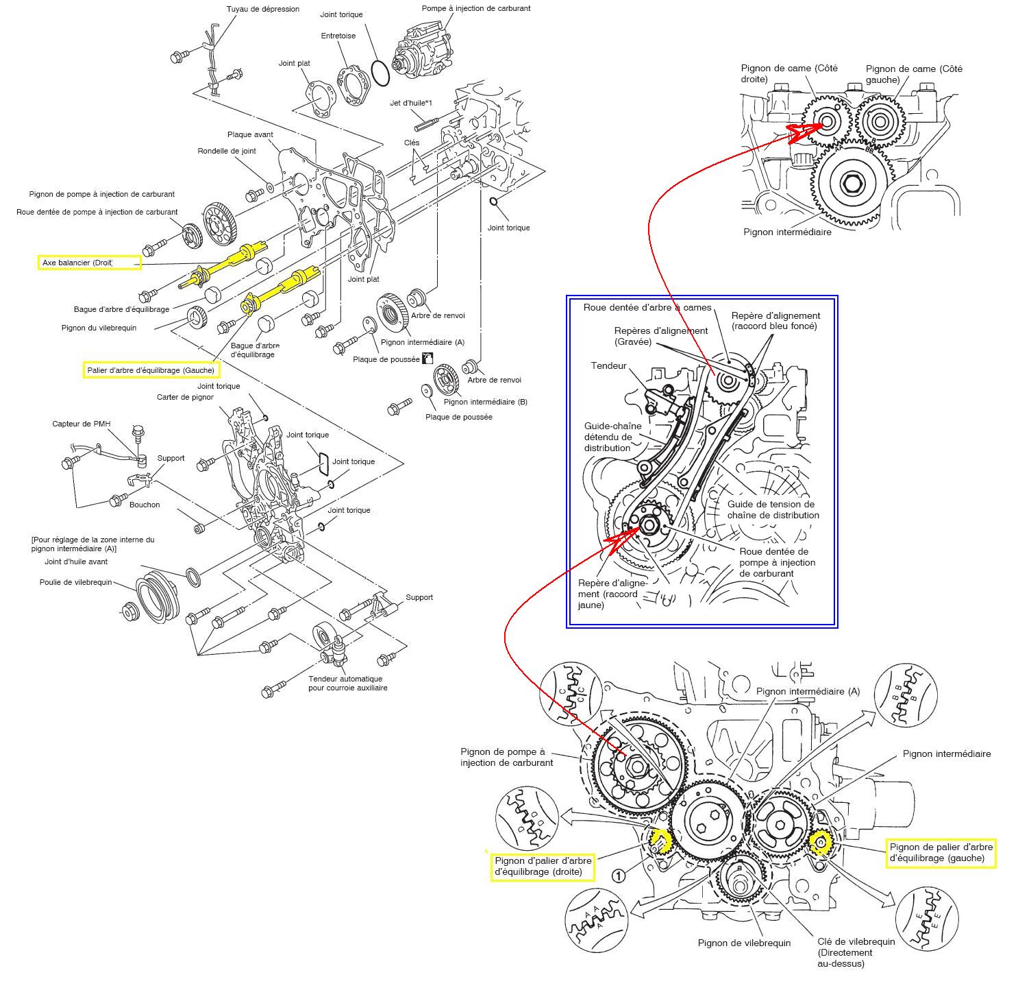

Posté(e) : 12 décembre 200915 a Référent Mécanique lorsque l'on dépose la pompe d'injection il faut obligatoirement immobiliser le pignon intermédiaire A de la distribution car il est composé de 3 parties (pour reprendre les jeux). Si pas fait ta pompe a un fort risque de ne pouvoir se caler correctement !

Posté(e) : 13 décembre 200915 a Référent Mécanique La pompe règle son avance automatiquement mais à la condition que les engrenages de la distri soient bien calés : si l'intermédiaire n'a pas été immobilisé au démontage, du fait de son jeu le calage ne sera pas bon ! Ti*t*c avait fait cet oubli et pour lui le 3.0 ne démarrait même pas ....

Posté(e) : 17 décembre 200915 a Référent Mécanique Si c'est ce que je suppute : il faut déposer la face du carter de distribution, sortir l'engrenage et galérer pour retendre les ressorts internes ... et mettre la vis de blocage et reposer le tout. C'est le pignon intermédiaire A Mais si ils ont bien fait cette manœuvre au démontage c'est autre chose ....
Posté(e) : 18 décembre 200915 a Auteur chez nini ils n'ont trouvé aucun défaut . en regardant le plan il pense qu'il y a un décalage de une dent donc il démonte pour remettre comme il faut et si ça ne marche pas je sais plus
