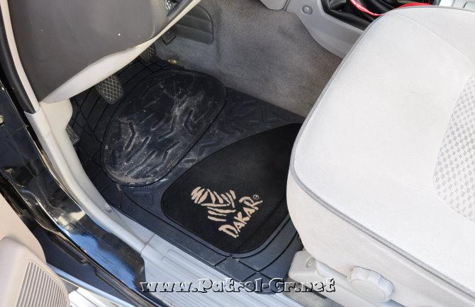

cet après midi un peu de travail entre deux averses. pause des autocollants à l'effigie du site et deux têtes de saharien puis installation des tapis de sol... la suite plus tard... :2 (15):
ne suivant pas régulièrement l'évolution du korritroll 2ème du nom, je découvre ce soir des tapis du sol sympas....
je dois en récupérer pour mon troll par un copain, mais l'affaire traine depuis septembre et les mauvais jours arrivent...
où les as-tu trouvés et à quel prix ? merci à toi.

merci pour la réponse concernant les tapis de sol.
