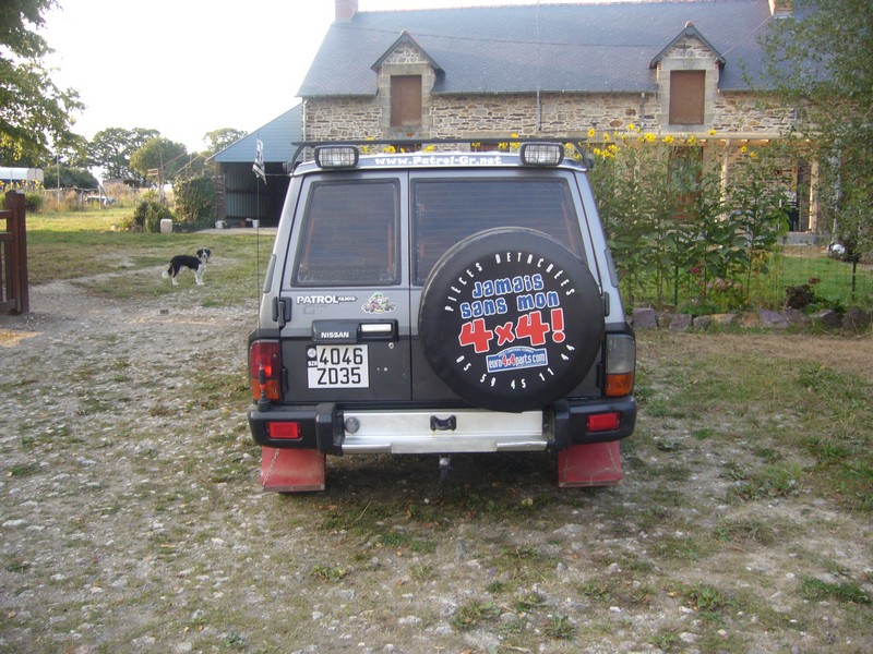

Posté(e) : 4 novembre 200915 a Bonsoir, je cherche à installer un feu, une lampe sur le toit de mon patrol afin de mieux éclairer l'arrire, la nuit. Pourriez vous me dire quel est le meilleur matériel, les précautions de montage. Merci d'avance, Mickaël
Posté(e) : 4 novembre 200915 a Pourquoi sur le toit ? Ce n'est pas très esthétique et c'est assez exposé...... Mieux vaut une solution comme jeff : http://www.patrol-gr.net/forums/viewtopic.php?t=3890&postdays=0&postorder=asc&start=160
Posté(e) : 4 novembre 200915 a moi perso un projo de travail sur la porte arr a cote du signe nissan brancher sur le feu de recul
Posté(e) : 5 novembre 200915 a Auteur Merci de vos réponses et du lien. Pourquoi sur le toit, je m'explique : L'angle de portée de la lumière sera plus grand, donc meilleur visibilité, de même, située en hauteur éblouissement moindre. Pour les mécanos, les rois du camping, les "clients" de la nuit, voici mes idées pratiques : DE NUIT, avec ce système de montage vous pouvez : voir, régarder, réparer le moteur de l'un de vos confrères TROLL stationné derrière vous bivouaquer/ pique-niquer de nuit en entrée de chemin sans être vu voir exactement ce que vous devez atteler, tracter exercer un feu de sécurité en cas d'accident de la route pour vous ou les autres effectuer des manouevres de nuit, sympa les photos.... être un éclairage d'appoint pour tous si la lampe, le feu est orientable AINSI, SI LE MONTAGE EST EFFECTUE POUR DES DIRECTIONS A 360° , VOTRE VISION SE TROUVE ETRE AUTOUR DE VOTRE VEHICULE, VOUS ETES AINSI VU ET POUVEZ VOIR DE PARTOUT EN FONCTION DE L'INTENSITE. L'IDEAL, DES FEUX DE MER... Cela nécessite une 2nd batterie par sécurité, mais avec + de 1.80m de haut je pense que mon Patrol mérite bien de voir et d'être vu
Posté(e) : 6 novembre 200915 a Dans ce cas, il faut te trouver une embase magnétique, comme sur les gyrophares.... Pour la route tu mets tout dans le coffre, et quand tu en as besoin tu la positionnes ou tu veux !!! Enfin, pour ton usage, c'est ce que je ferais....
Posté(e) : 6 novembre 200915 a Moi j'ai fait çà la barre de toit "protège" les feux en forêt ce sont des feux de travail de machine agricole 100 watt .Ils sont branché en independant mais sur la batterie auxiliaire
Posté(e) : 8 novembre 200915 a salut moi j'ai fait ca avec alim direct depuis la batterie , fusible et inter aviation pour plus de securite ( pour ne pas l'allumer sur route par mepris) le hic c'est que c'est une longue portee mais vaut mieux un anti brouillard pour un faiseau plus large
Posté(e) : 9 novembre 200915 a Auteur Merci à tous pour ces infos. Maintenant reste à chercher une lampe +/- idéale.
