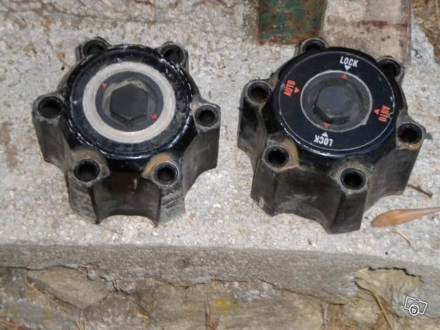

Posté(e) : 8 novembre 200915 a Auteur oui je me suis mal expliqué ils sont auto et on peut aussi les bloquer comme ceux sur la photo
Posté(e) : 8 novembre 200915 a ah nan ça c'est pas des moyeux auto...... c'est un chouille plus complexe mais tu peux déjà bien les nettoyer et les re-graisser peut-être qu'ils se grippent un peu
Posté(e) : 8 novembre 200915 a Auteur nan nan je viens d'aller voir il y a bien écrit auto et quand tu tournes avec la clé sur lock
