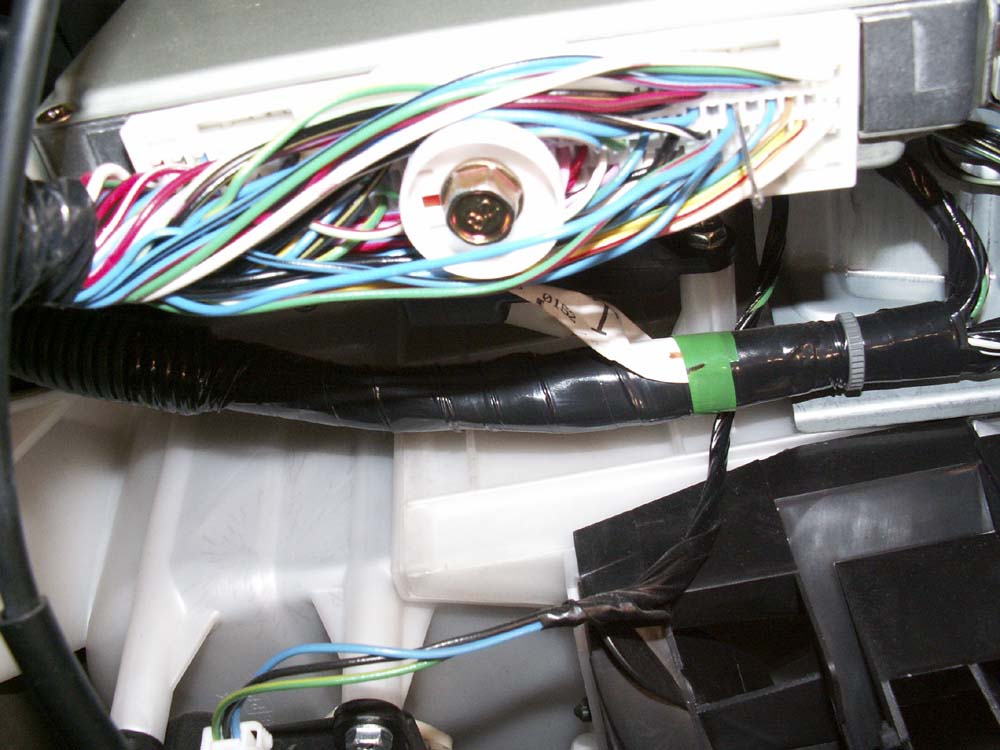

au fait où se trouve l'ECM ? dans l'habitacle ?
par avance merci
Bonjour Pierre
faut il démonter la console pour y accéder et tester la broche 35 ? (pour le débitmétre)
