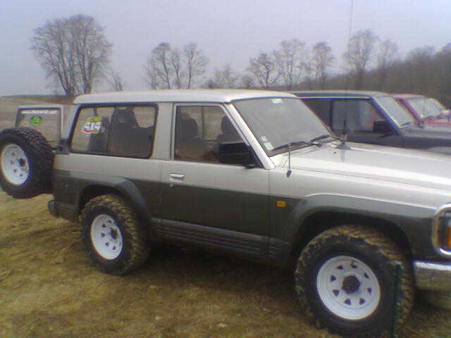

Salut a tous moi aussi je suis en "brainstorming" pour le choix de mes pneus.
Sachant que mon 60 est d'origine, et que je ne prévois pas de le rehausser pour l'instant, qu'il ne fait que de la route ou très legerement du chemin donc je me demande si cela netouchera pas dans les braquages ?
Merci de vos reponses
cordialement
J'oubliais je suis en 7x15.
Voilà si ça peut aider a la réflexion
merci
