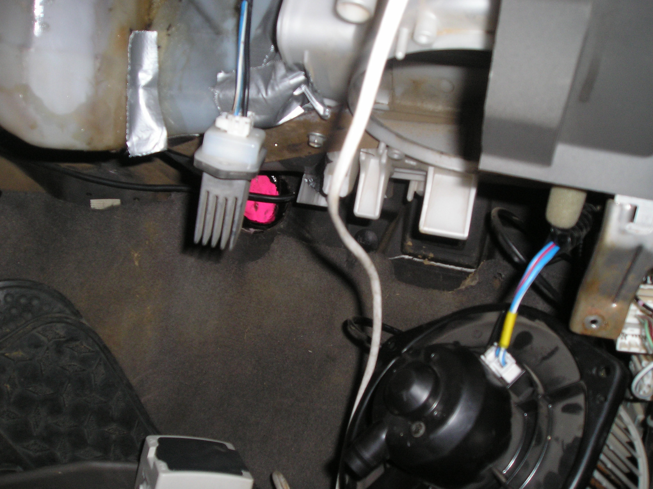

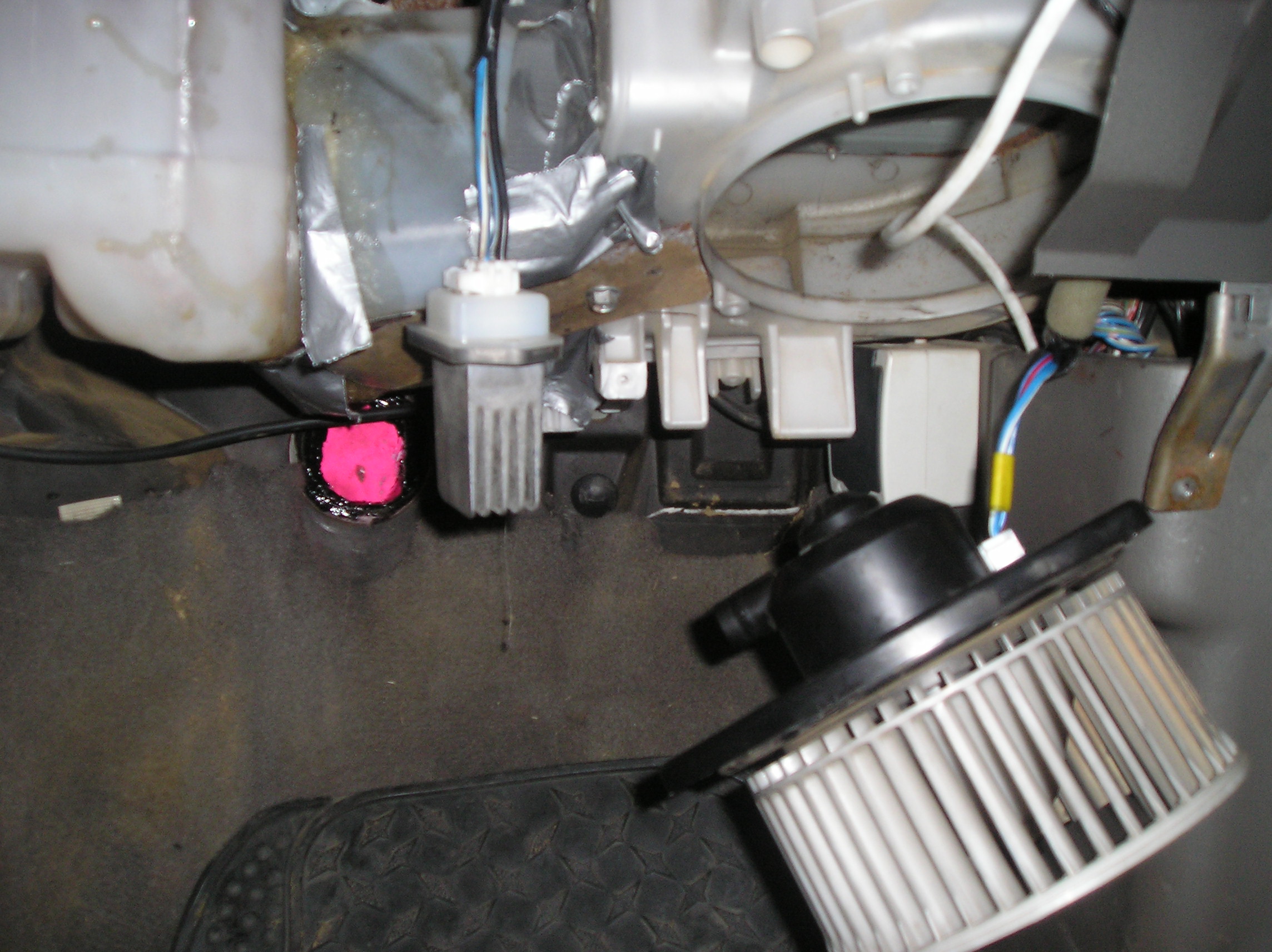

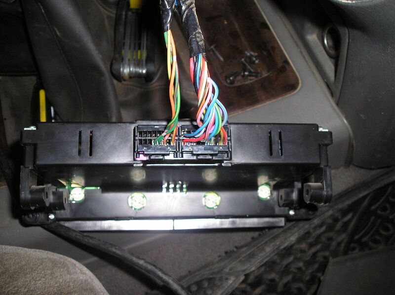

Posté(e) : 28 novembre 200915 a la ventilation de mon td6 ne veut plus tourner j'ai démonté le moteur et mis sous tension il fonctionne la commande électronique (car version SE) s'allume correctement et les 4 positions s'affiche bien aussi Seulement quand tout est branché il ne se passe rien je rappelle que j'ai viré toute la clim depuis peu même l'unité de refroidissement et là j'avais gardé l'espèce de petit radiateur qui entre dedans car sans ça ne fonctionnait pas. Auriez-vous des solutions de choses à regarder ?????

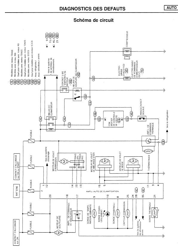

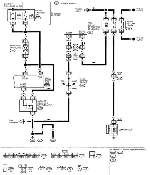

Posté(e) : 1 décembre 200915 a Référent Mécanique C'est géré par un boitier électronique qui analyse la T° de l'habitacle (par un petit aspirateur), celle demandée ... etc ... Il faut mettre 17 et 18 à la masse 18 c'est peut-être le variateur de vitesse
Posté(e) : 2 décembre 200915 a Auteur ben j'avais mis des photos il faudrait alors que je fasse un piquage sur l'ecm en direct à partir de 17 ou 18 ???? les fusibles ce sont bien ceux dans l'habitacle ???
Posté(e) : 2 décembre 200915 a Référent Mécanique oui et il y a les numéros (1,2 6) et l'ECM ferme le circuit à la masse

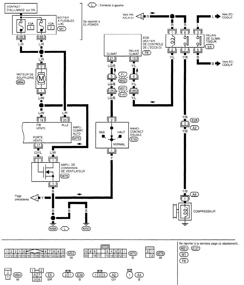

Posté(e) : 2 décembre 200915 a Bon en regardant vite fait le schéma (merci Pierre), dans la théorie ça devrait fonctionner, et d'avoir viré la clim pareil. Petite question : Pour choisir les bouches de sortie c'est manuel ou c'est via un petit moteur qui te change entre le bas, le milieu ou le haut ? Si c'est "gérer électriquement" ça fonctionne toujours ? Pour moi je commencerais par vérifier : - les fusibles mais je pense que tu as dû le faire (les as-tu changé par un autre ? des fois qu'il y ait un faux contact) - Mettre le contact et mettre en position "recycler" si ça s'allume, la masse est bonne. - Je vérifierai toutes les connections M94, M93, M71 et bien sur la M98 voir si en démontant y en aurait pas une qui se serait en partie débranchée. - Si les connections sont bonnes, je basculerais le bouton en position 4 et je mettrais un fil branché d'un coté au - batt et je remontrais le circuit en le branchant au M71 5 puis M71 3 si ca fonctionne pas inutile de faire le 1 et 2 le résultat sera identique je passerais à la connexion M93 3 puis 4 (et si ce que tu as dit est juste ça fonctionnera à pleine puissance). Dès qu'en mettant ton fil le moteur tourne, c'est que le souci vient du boitier juste en dessous exemple si tu mets ton fil en M93 3, c'est le commutateur qui est HS. Par contre l'idée de mettre le 17 et 18 à la masse je ne pense pas que ce soit une bonne idée, les débrancher pourquoi pas même si je ne vois pas l'utilité mais je suis loin d'avoir la science infuse Bon courage @+

Posté(e) : 2 décembre 200915 a Auteur je viens de tout débrancher et rebrancher rien comment vérifier la masse en M98
Posté(e) : 2 décembre 200915 a Auteur je viens de tout débrancher et rebrancher rien Comment vérifier la masse en M98 sinon j'ai branché le moteur avec le - en direct sur la batterie et là il tourne au maxi sans variateur possible de vitesse Vu qu'il s'agit d'un tout électronique je précise que les changements de direction (pour la soufflerie) fonctionne : pare-brise, pieds, en façade ... avec les variantes
Posté(e) : 2 décembre 200915 a Auteur dommage qu'on ne puisse plus éditer !!!!!!! je ne dois pas avoir trouvé les bonnes fiches car elles ne correspondent pas au schéma de pierre le type de fiche moi j'ai vérifié à l'arrière du boitier de commande sur le moteur et sur l'espèce de résistance (petit radiateur) sinon où est-ce que je peux prendre une bonne masse pour mettre un inter rien ou vite ???

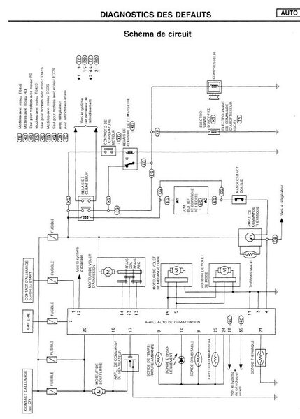

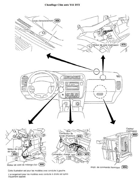

Posté(e) : 2 décembre 200915 a Référent Mécanique Les circuits sont ceux du Y61 mais en 3.0 l ceux du 2,8 http://img121.imageshack.us/img121/2720/climautodiag.jpg http://img189.imageshack.us/img189/5849/climautoetmanuellle.jpg
Posté(e) : 2 décembre 200915 a Alors pour ce qui est de mettre une masse avec un inter tu peux le brancher là où tu as mis le fil et le moteur a soufflé tout vite. Par contre c'est temporaire car le bruit est casse pied, on se lasse vite. Donc ton souci vient soit des résistances, du commutateur de ventil soit toujours d'un connexion débranchée entre le moteur et la masse. Pour ce qui est de la masse, si on se fie au schéma, elle doit être bonne car c'est la même qui sert au voyant du bouton recyclage. Tu peux essayer de shunter le boitier résistance, toujours avec le bouton de commande de ventil en position 1, 2 ou 3, entre les bornes 4 et 1, 2 ou 3 suivant la position de ton bouton. Après tu peux shunter le boitier commande de ventil entre les bornes 1, 2 ou 3 et la 5. si tu n'arrives pas à trouver les bons fils, si tu as un ohmmètre regarde si les résistances sont bonnes, et si les contacts de la commande sont bons aussi. Si tout est bon et que tu as réussi à trouver la borne commune (5) de la commande de ventilation, branche y une masse et ça devrait normalement fonctionner. Je viens de trouver ça, http://www.patrol-gr.net/forums/viewtopic.php?t=73973&highlight=r%E9sistance+ventilation , merci encore à Pierre c'est un peu flou domage mais regardes sur le coté auto, description des composants, amplificateur de commande du ventillateur il parle de l'ampli ventil situé sur le bloc refroidissement (évapo je suppose) voir si il n'est pas débranché ! c'est une idée. Bon courage @+
Posté(e) : 2 décembre 200915 a Auteur c'est flou pour moi visuellement et moralement je n'ai plus d'évaporateur non plus, tout le circuit de clim est out même le ventilo en façade sur la calandre mais ça fonctionnait quand même sans si tu pouvais me réexpliquer car tes shuntes je n'ai pas saisi si tu pouvais me dire par rapport au photos car en électricité je suis une vraie brêle merci d'avance
