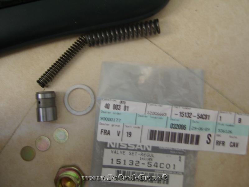

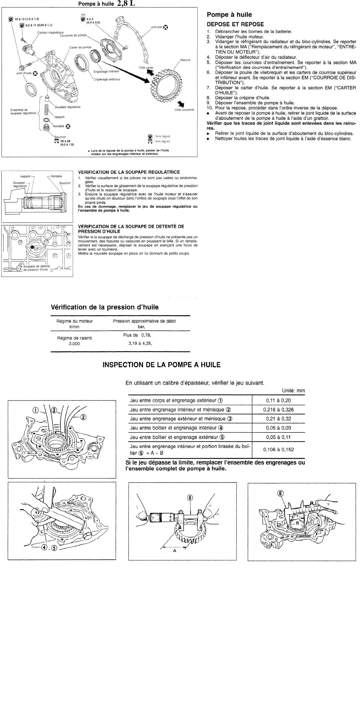

Une 15w40 va faire augmenter la pression, pas la faire baisser ! :2 (15):
7 bars avec une 5w30, il y a un gros schmoll quelque part !
Et ... eh oui, le conseil de Pierre est le bon !

bonsoir pierre et merci
dommage je viens de remonter si après contrôle la pression est identique je redemonterai.
Où brancher le mano pour avoir la pression la plus juste possible
