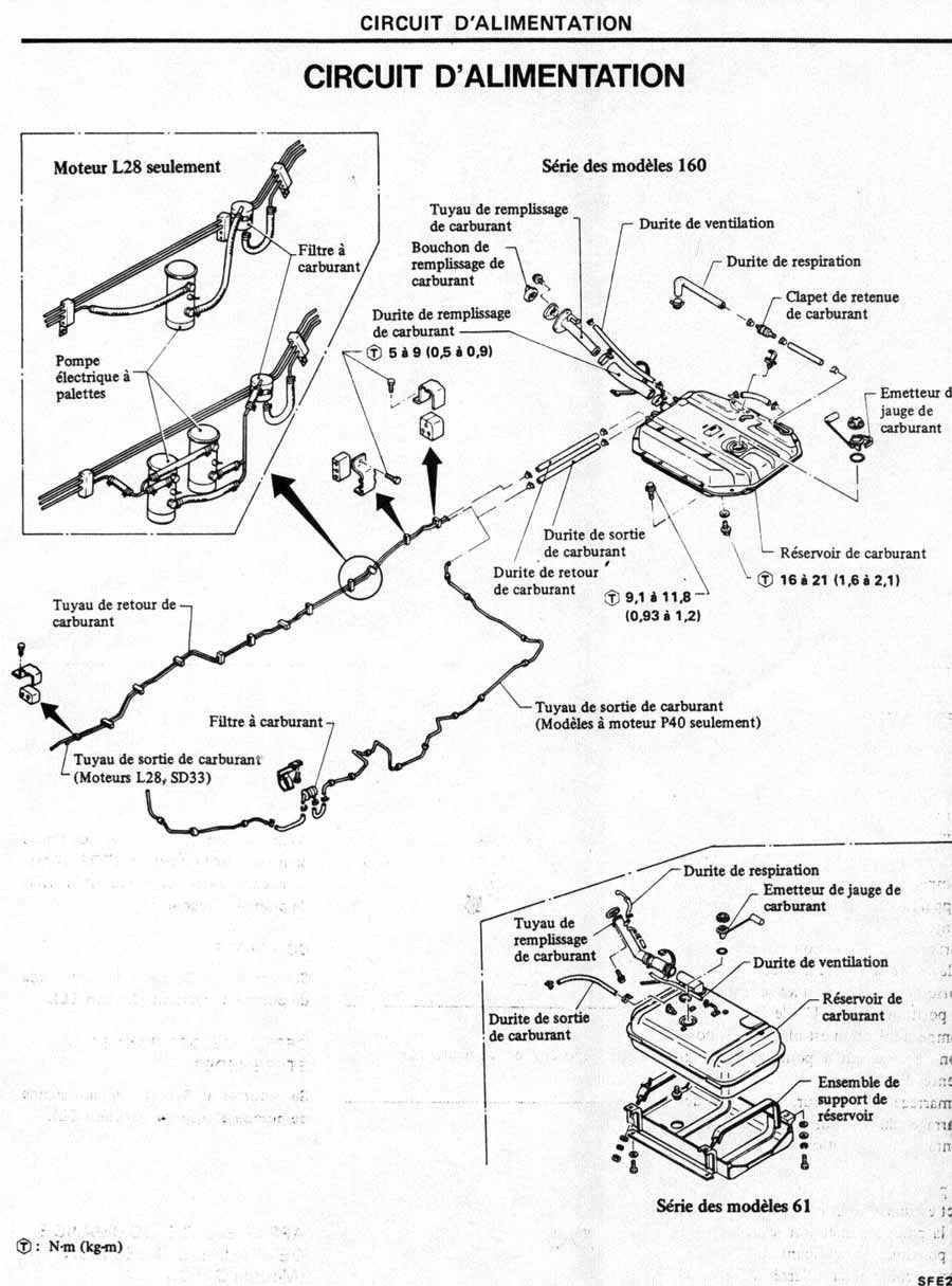

Merci, j'ai laissé un message au trolleur le plus proche, toutefois existe t-il un schéma du circuit d'alimentation pour cet Ebro 4 cyl atmo 2.8 ?
la revue tech que j'ai ne renseigne que les six cylindres; certainement des différences ... existence ou non d'électropompe etc..
Un grand merci!

Bon ca y est j'ai trouvé ; un fil coupé juste avant l'électropompe d'amorçage.
Soldé grâce au schéma envoyé en pdf (un grand MERCI).
Donc : sur le Ebro 260, on a bien une électropompe de gavage ; si pas de gavage, pas de gasoil dans le filtre.
