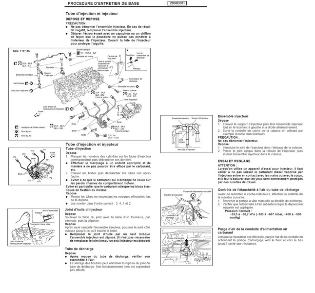

Posté(e) : 11 octobre 201113 a Référent Mécanique en principe les évolutions sont des améliorations du produit (comme les turbos) et si on change les 4 no pb. Ton diéséliste ne peut contrôler que le premier étage sauf à ce qu'il soit bien équipé ... La méthode de tarage
