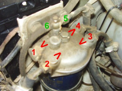

Voilà mon filtre à gazoil, entrée/sortie carburant, entrée/sortie ldr, alors pourquoi 5 durites ?
Une descend vers le bas rejoindre sais pas quoi :2 (18)::2 (15):
Ce qui m'a trompé, c'est le grosseur de la durite de retour.

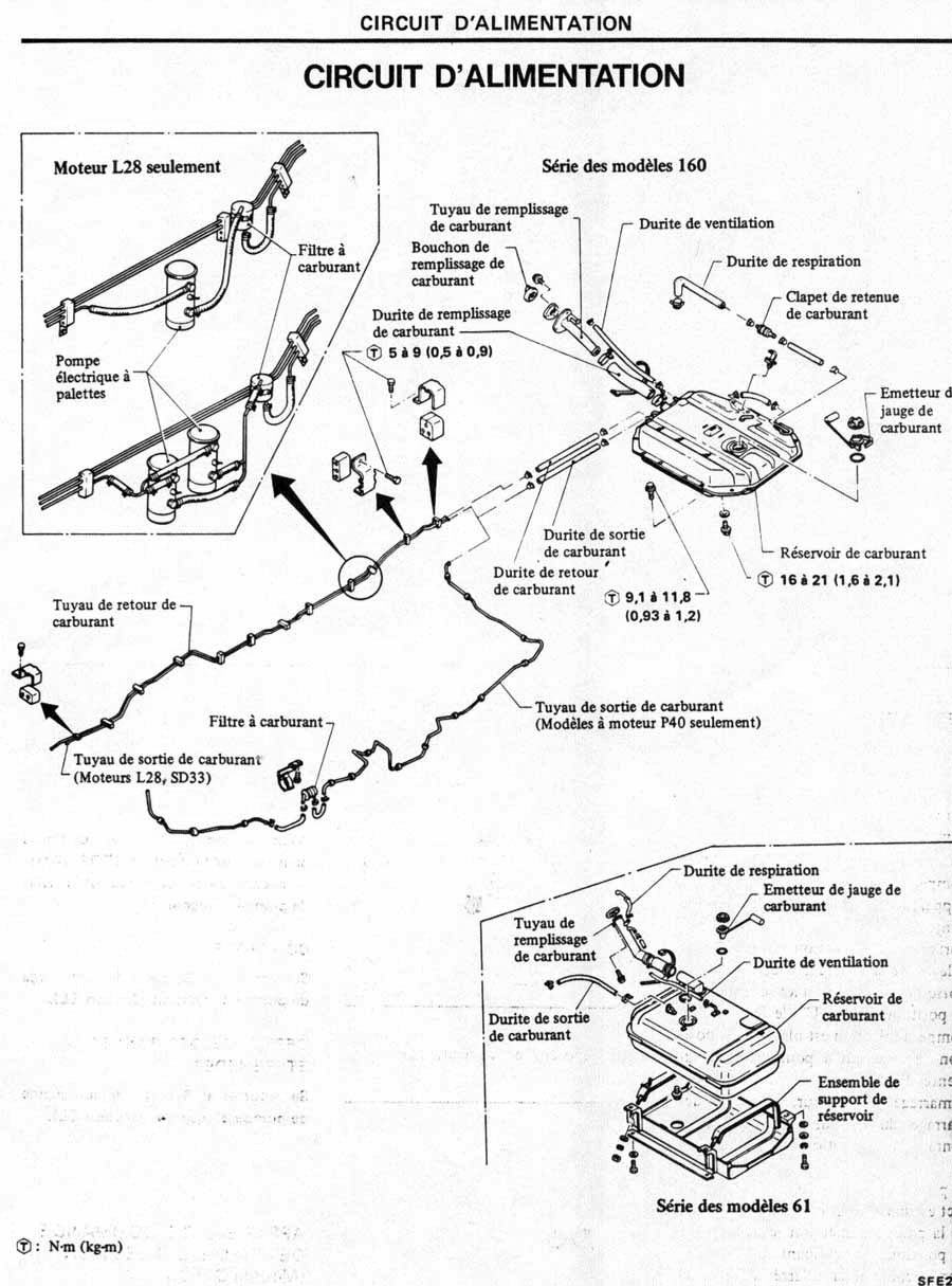

Je pense aussi à un retour gasoil vers le réservoir qui servirait surtout au remplissage après changement du filtre.
Ceci grâce à la pompe électrique au niveau du réservoir.
Le porte filtre étant en verre, on le voit se remplir, et ceci expliquerait aussi pourquoi l'air présent dans le filtre ne part pas vers le moteur. :2 (13):
L'arrivée de gasoil sur le 2 et le retour sur le 5 (6 allant au moteur). LDR 3 et 4, 1 bouché.
Par contre, comme ce circuit est "indépendant" du moteur, la pompe électrique n'a aucune influence sur la pompe injection.
Ce raisonnement serait-il juste :2 (18):
