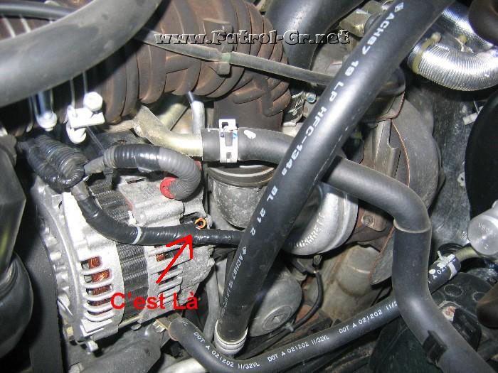

La panne qui peut arriver :
Rupture d'un des deux fils qui alimentent l alternateur (le fil est trop court et ce coupe)
Donc avis au proprietaire de Y 61 car nous sommes deja deux sur le forum a avoir subi cette mésaventure ...
Voila en esperant que cela vous evitera de tomber en panne !
