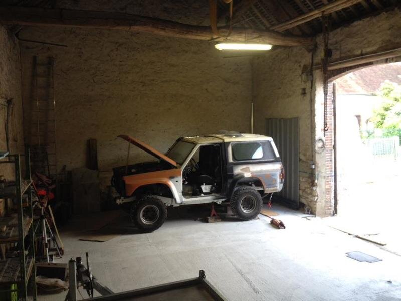

voici les tout debut de la tres longue restauration de mon 160
j'ai commencer par enlever la moquette arriere pour voir ce que l'ancien proprio a soit disant refait :2 (24):
oui effectivement de la fibre de verre placardée sur la rouille !!!
j'ai pas eu de mal a l'enlever :2 (21):
bon en attendant de deposer la caisse de tout decouper et resouder
je rebouche avec du scotch alu
je sais deja que je devrais decouper les aile arriere qu 'il a refait avec de bout de tole vissée et mastiquer
les passage de roues pareil
le plancher avant meme punition

ça 2eme aile avant posée puis j'ai mis les 4 LP pour voir

ce matin fabrication de mon attelage avant
puis decoupe de cet espece d'attelage bidouillé de tout les cotes a l'arriere
et demontage du PC
il y a un peu de rouille dans le chassis mais rien de dramatique
voila cet apres midi essais du piston de frein
j'ai reussi a le faire bouger je verrais bien en attendant de commander mon kit de refection d'etrier pour les 2 cotes
ensuite je continu le nettoyage de l'attelage AR et j'etudi le PC et porte roue :)
