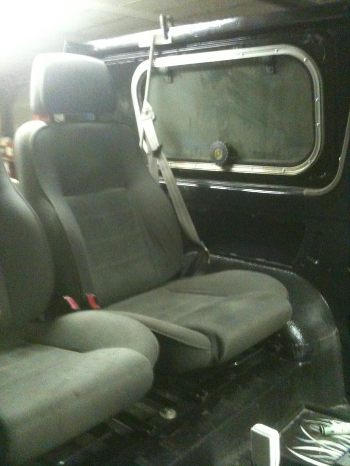

ca avance un peu je viens de finir le montage de mes deux sieges arriere et la pose definitive des vitres que je met a la place de celle d'origine sur le hartop
j'ai du redemonter une partie de mon amenagement de coffre pour pouvoir mettre deux ceintures avant de 260 pour les sieges arriere

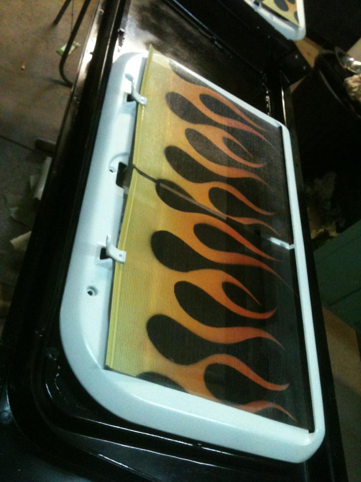

bon je sais on va me dire que ça sert à rien mais j'ai peint les rideaux et l'habillage des fenêtrés latérales
non ça sert a rien:2 (11)::2 (10)::2 (10)::2 (10)::2 (10):
mais c'est très bien fait:2 (15)::2 (15)::2 (15)::2 (15)::2 (15)::2 (15):
Salut steph, Les passagers arrières vont être confortablement installés!
:2 (15): Ils ne voudront plus sortir de ton troll!
Bonne continuation, tu fait du bon boulot.
:2 (3): merci :2 (20):
ca sera pricipalement mes enfants a l arriere alors pour mettre des sieges auto il fallait bien ca ,de plus avec des lames il faut trouver du confort pour sauvgarder les fesses :2 (15):
