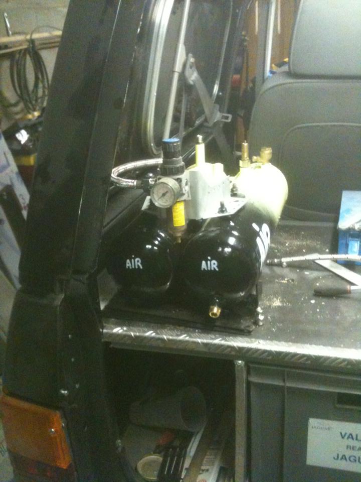

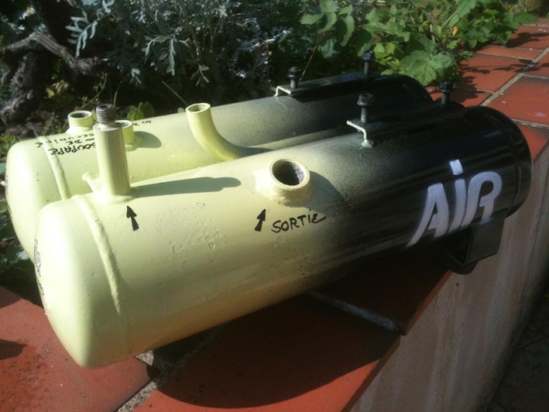

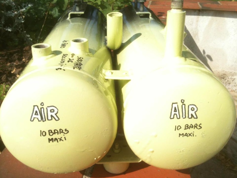

cuves d'air pour le patrol
les cuves ont trouvées leurs place
reste a faire les raccordement d'air et electrique depuis le compartiment moteur
cout estimé de l'instalation 15 € qui dit mieux
-les cuve et le detendeur et le boitier electric c'est de mon tout premier compresseur ( donc -largement amorti)
-clapet anti retour + soupape de securité + purge ( gratos et c'est neuf )
-durites inox soupples ( recupe a la decharge et elle sont neuve egalement )
-la peinture je l'avais deja
et bein!! avec ca t'as de quoi gonfler tes pneus!!et ceux des copains aussi,BRAVO NICKEL
c'est le but :2 (15):

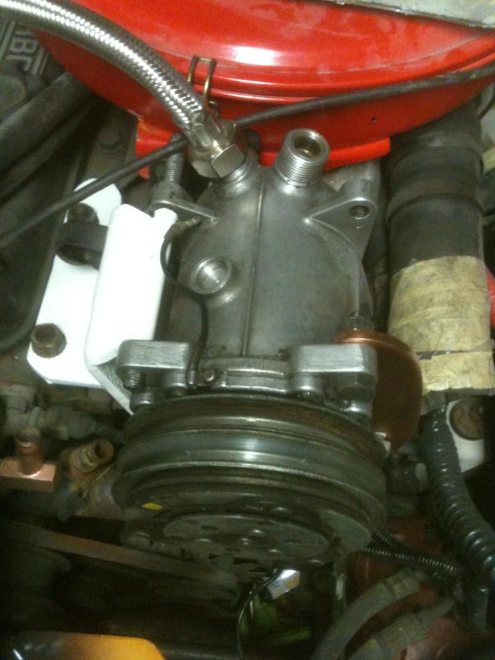

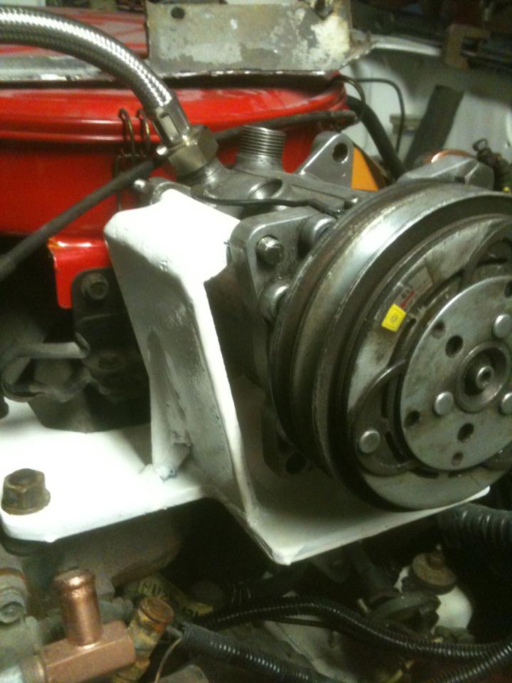

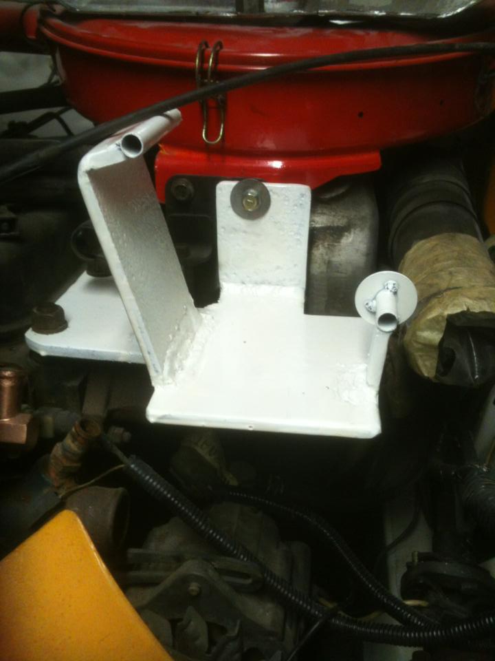

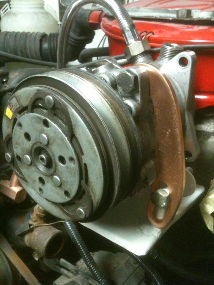

fabrication du support pour le compresseur de clim qui serviraa alimenter les bouteilles d'air situées a l'arriere
:agah:Bravo Steph :enaccord8:
:2 (3): merci
Tres belle installation pour le compresseur de clim
Si je peux me permettre une remarque, ton tuyau ne va pas aller :
Je suppose que sous le gainage inox, tu as un tube caoutchouc.
Cela chauffe tellement à la sortie qu'il va lâcher.
C'est impressionnant la T° que tu peux avoir en sortie
Si tu peux faire un petit serpentin en cuivre entre ton compresseur et ton tuyau, histoire que l'air perde quelques calories, ça ne sera que mieux
Je te parle de ça en connaissance de cause
:2 (3):Merci
tu peux te permettre :2 (15): je prends toujours les conseils qu'on me donne:2 (15):
le tuyau n'est là que provisoirement déjà il y aura une sortie coudée en laiton puis effectivement un serpentin pour refroidir je sais plus si c'est toi qui avait fait ça mais je l'ai vu sur le forum
il faut surtout que je trouve les bons raccords car c'est un pas de vis étrange :2 (21):

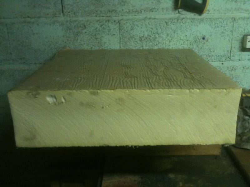

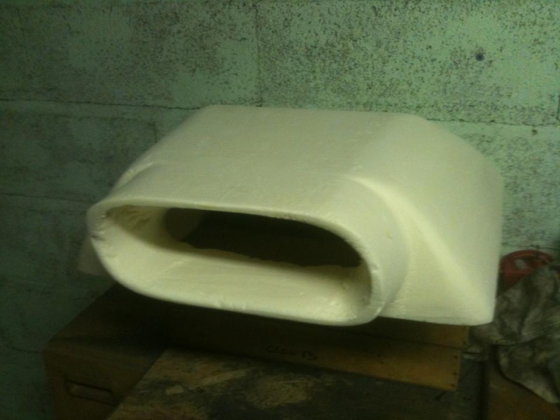

pas sûr de la forme définitive de ma prise d'air
j'ai plusieurs blocs de mousse alors je pense que je vais faire d'autres essais
Apparemment le flexible que tu as monté sur la photo est un flexible plomberie. Pour les raccords avec filetage regarde au rayon plomberie d'une grande surface de bricolage.
:2 (3): oui c'est ca mais il ne va pas il est juste mis comme ca il ne se visse pas bien dessus
j'ai trouvé quelqu'un qui devrait pouvoir me refaire un filtage au pas normal
