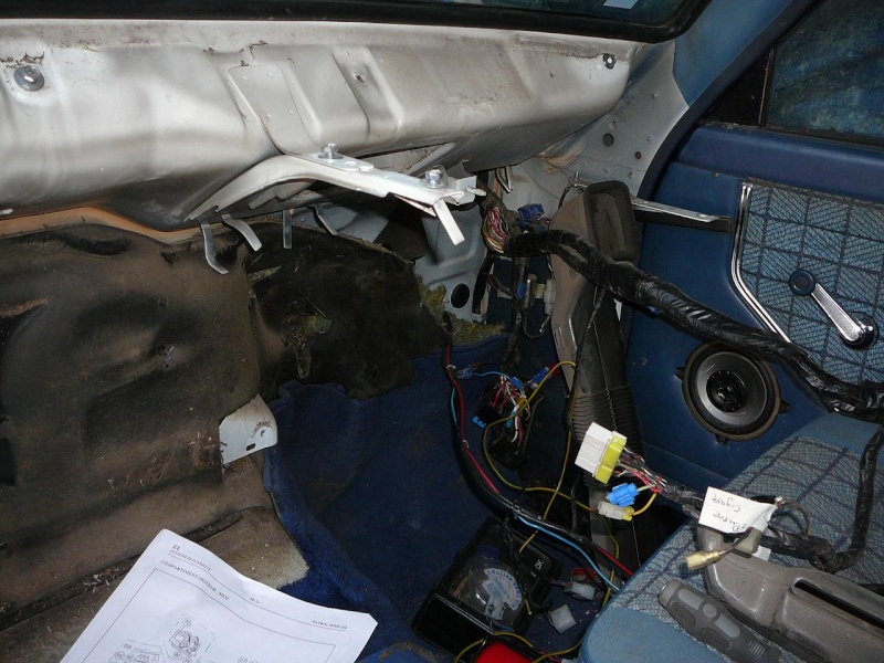

j'ai deja assayer d'avoir des info pour l'electricité mais sans resulta bien convainquant .
et c'est pas evident d'expliquer comme ça
l(ideal seserai que je trouve quelqu'un qui a le meme que moi en tout points et que je regarde et prenne des photo pour comparer ce qui ne va pas sur le mien .
mais je suis patient ça c'est pas le probleme

Pour tes problèmes électriques, tèche a raison, trouve toi un faisceau d'occase, si tu as tout déploilé, en 30 minutes tu fais la dépose, repose du faisceau, tranquilou.
a tous
tableau de bord enlever totalement ,faiseau electric cotes gauche est passer du cotes droit

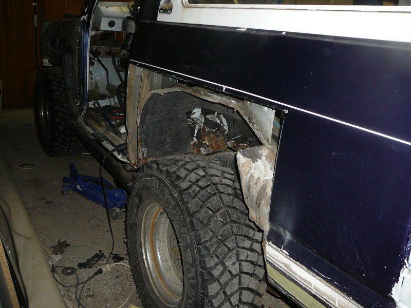

sondage de " la restauration faite par l'ancien proprio :
:2 (24)::2 (24)::2 (24)::2 (24):

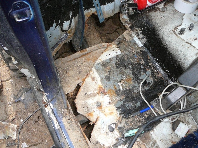

alors directement sue la rouille des bouts de toles directement vissées avec des vis a placo :surprised: de la fibre en veux tu en voila !!!!!
du mastic ...............bleu !!!!! ????? j'ai jamais vu ça
j'ai meme trouver de la fibre directement coller dans les passage de roue avec ....................... du blakson !!!! sans resine !!! juste le blakson
le soudure du plancher faite a l'arc avec les trous et tout !!!!!
la fibre directement coller sur les toles encore peinte donc pas de probleme a l'enlever
je m'etonner de ne pas avor encore trouver de chifon ou des journaus enduis de fibre voir meme du platre !!!!!

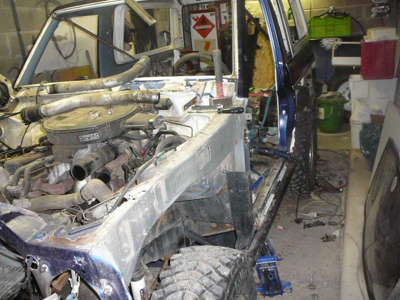

aller je continu le demontage
reperage de fils dessin + photo de chaque branchement
il y a un nombre incroyable de prises pas brancher meme sous la moquette :2 (24):
le plancher de droite n'est pas mieux que celui de gauche

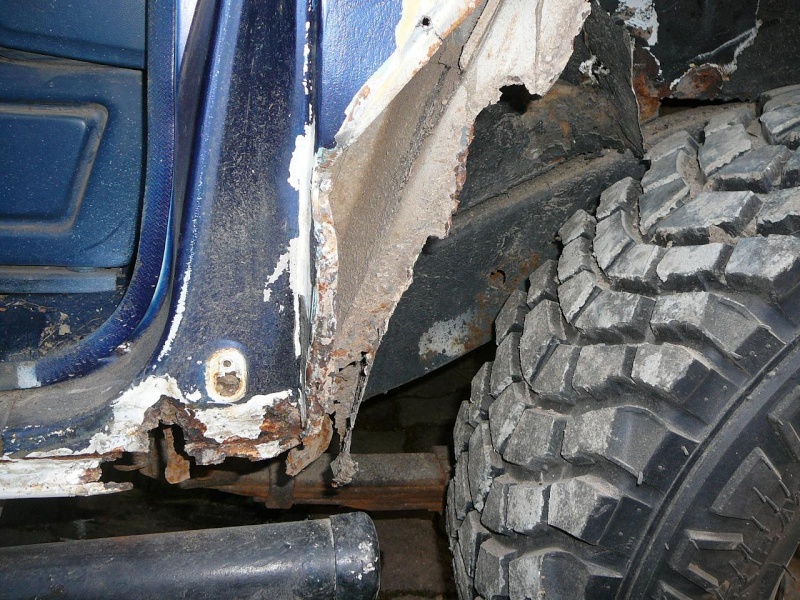

ce qui me desolec'est de voir comment ça a ete refait !! :2 (10):

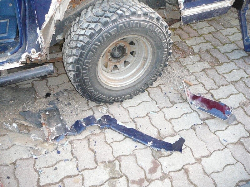

les trous que vous voyez ont ete reboucher directement comme ça avec des tas bouts de toles venant d'autres voiture ou de machine a lavé :2 (24):
mise en forme a l'arrache a la masette sur un tron d'arbre et vissé avec des vis a placo le tout recouvert de fibre de verre . :2 (10):
les pied de porte ça va etre + compliquer car la forme n'existe plus :2 (24)::2 (24):
la rouille a continué son travail sous les bourage de resine et de sinto :2 (10):
mais ça va le faire faudra du temps.

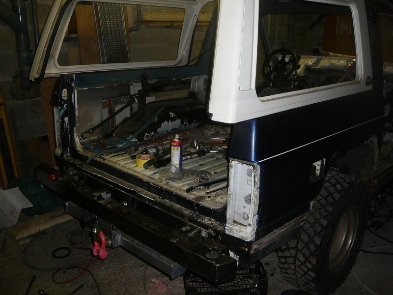

voila le demontage de la caisse avance tout doucement
car j'ai un travail maintenant qui me prend pas mal de temps
place aux photos

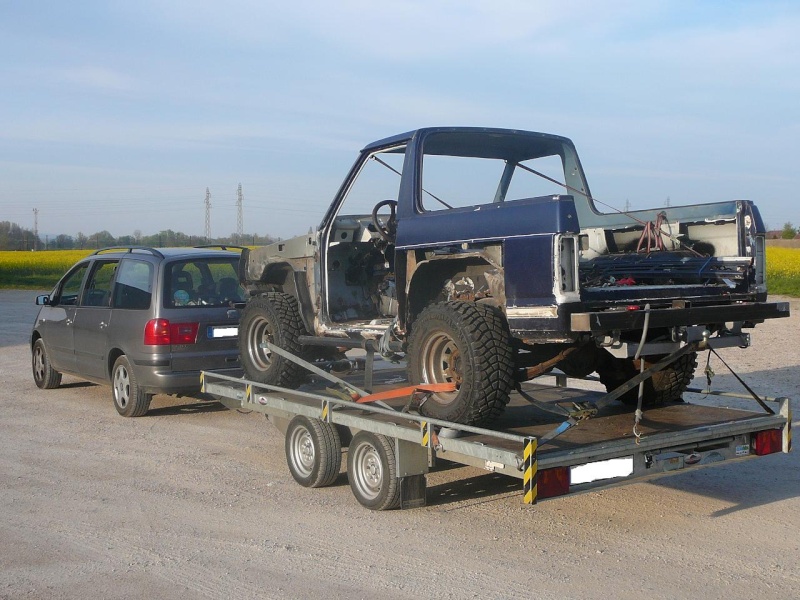

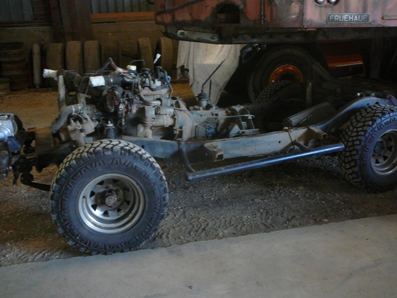

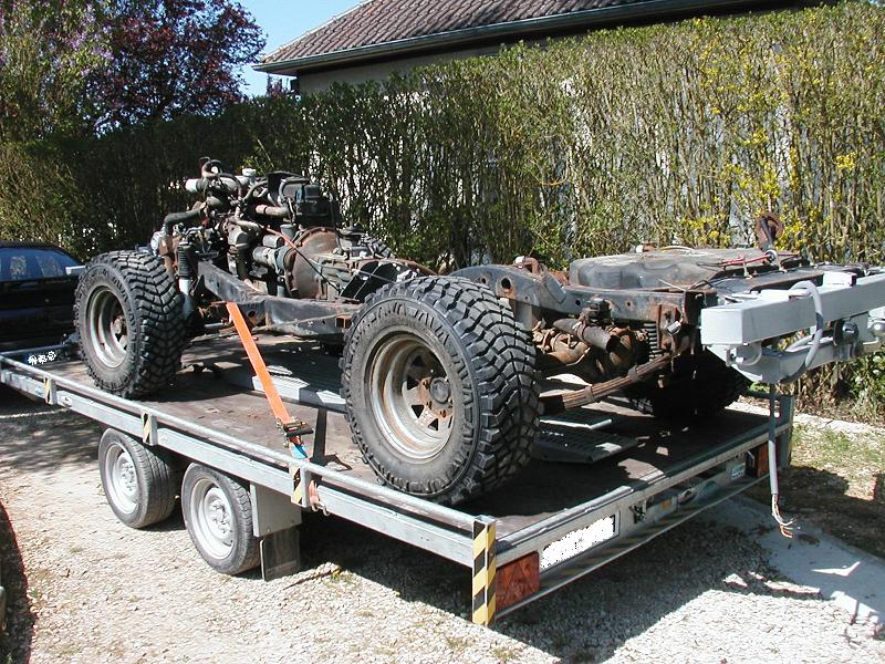

après pas d'imprévu ces derniers WE le 4x4 a enfin changé de lieu

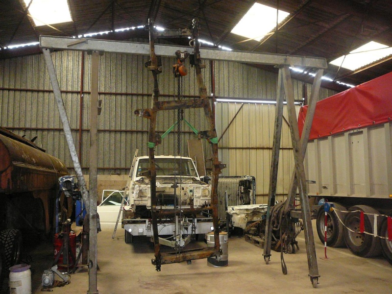

le voici sous le palan
aller "si" tout va bien demain après midi la caisse est enlevée

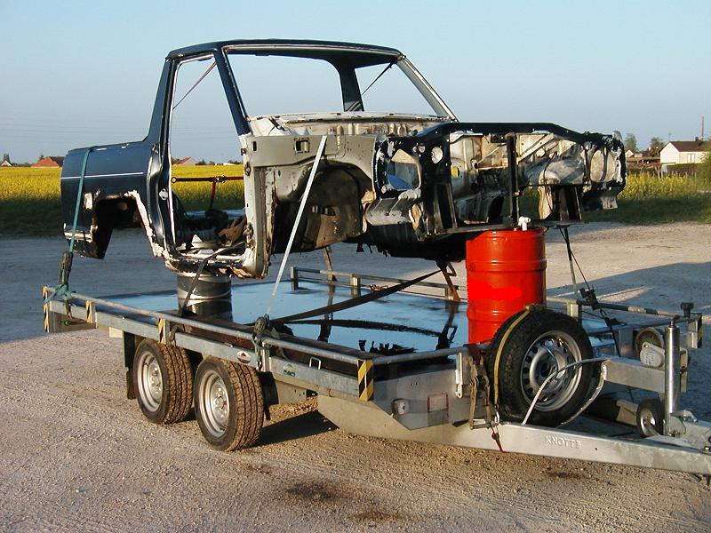

bon et bien voila c'est fait ce soir apres le boulot
ça m'a pris 5 mn pour deposer la caisse :bounce: c'es pratique du bon matos !!!!
demain je ferais l'etat des lieu + un passage au karcher du chassis

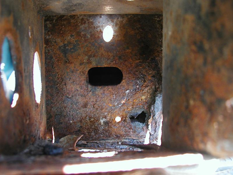

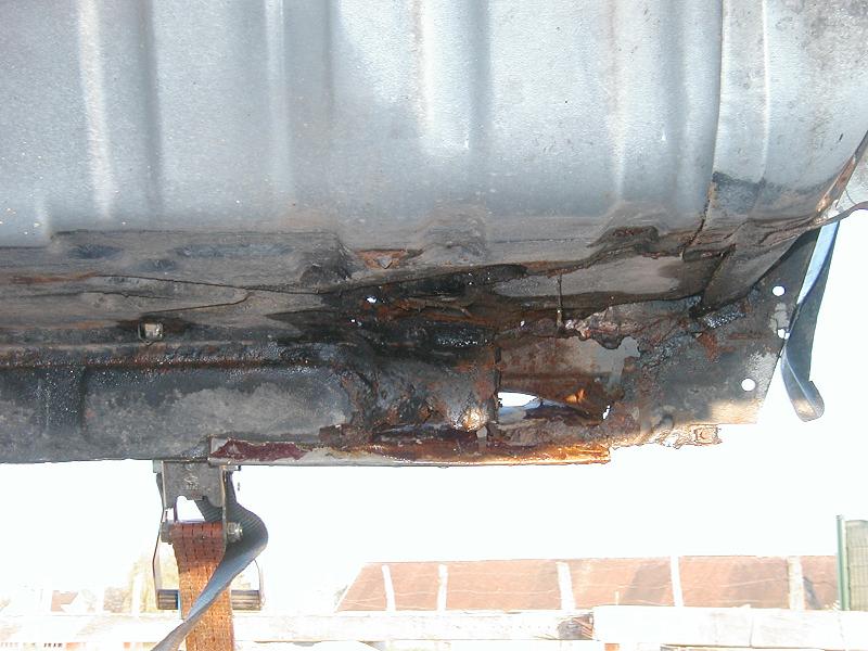

le chassis et percer au niveau des support de caisse millieu :shock:
faut dire aussi pour quoi font il des partie caissonner avec les trous ou la merdouille rentre mais ne sort pas !!!!
va faloir du courage la !!!!et puis des €€€€
l'interieur du support de caisse
les bas de caisse sont comme ça des 2 cotes !!!
